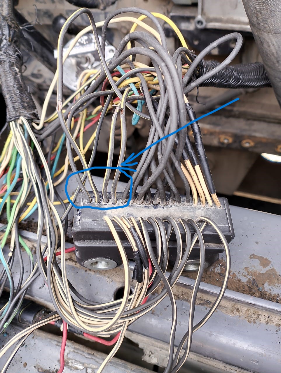

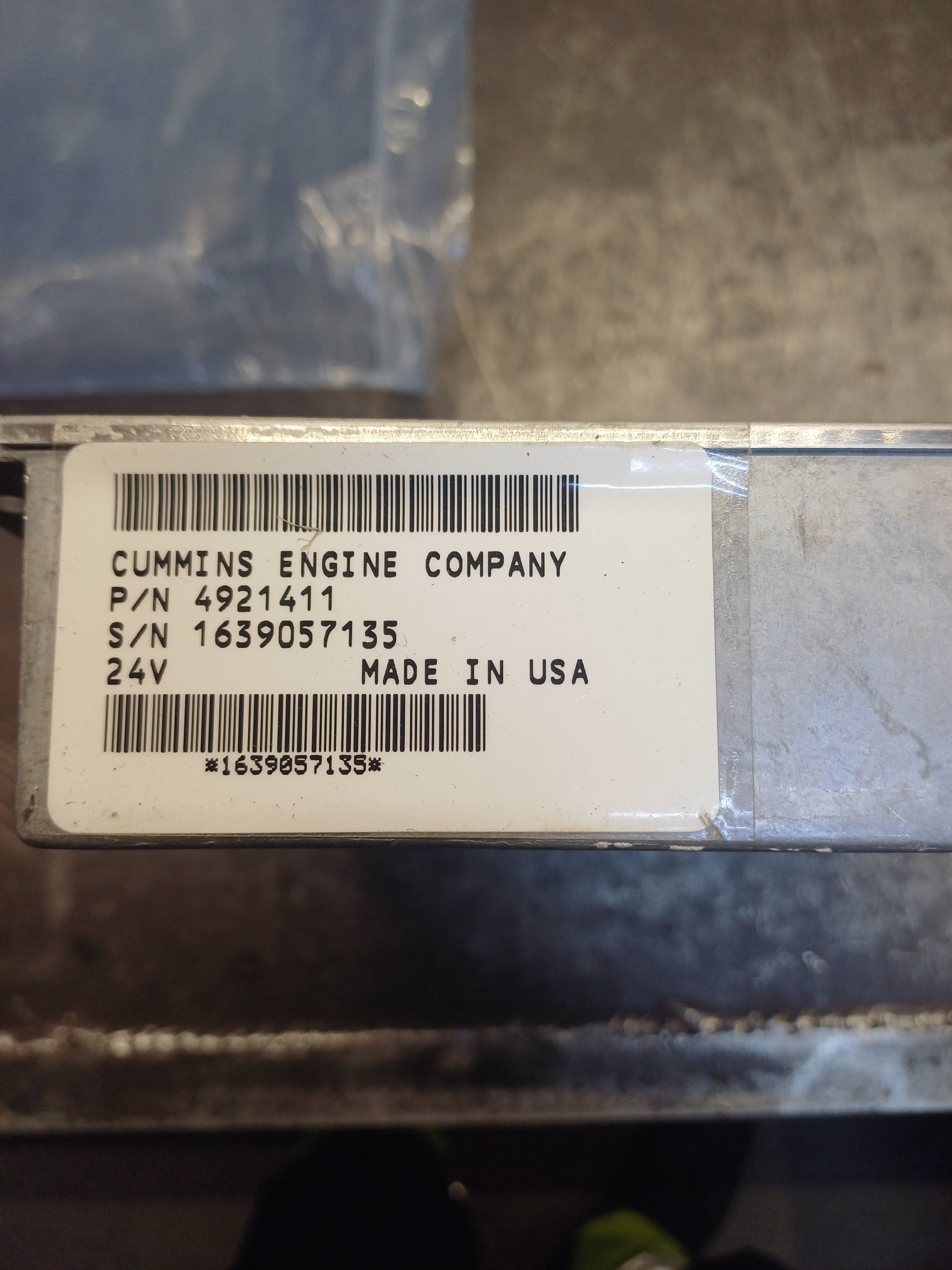

ЭБУ не понятно какой марки,только шильдик с ПО и серийным номером,ошибки читали лаунчем.Проблема в контакте четырех проводов которые заходят в один из блочков про которые я писал,двигатель QSK23
Нет возможности доехать, а есть возможность узнать модель и марку экскаватора?)))) думаю будет проще) есть схемы ковырялок, но там не по номеру мотора и эбу, а по модели и марке)

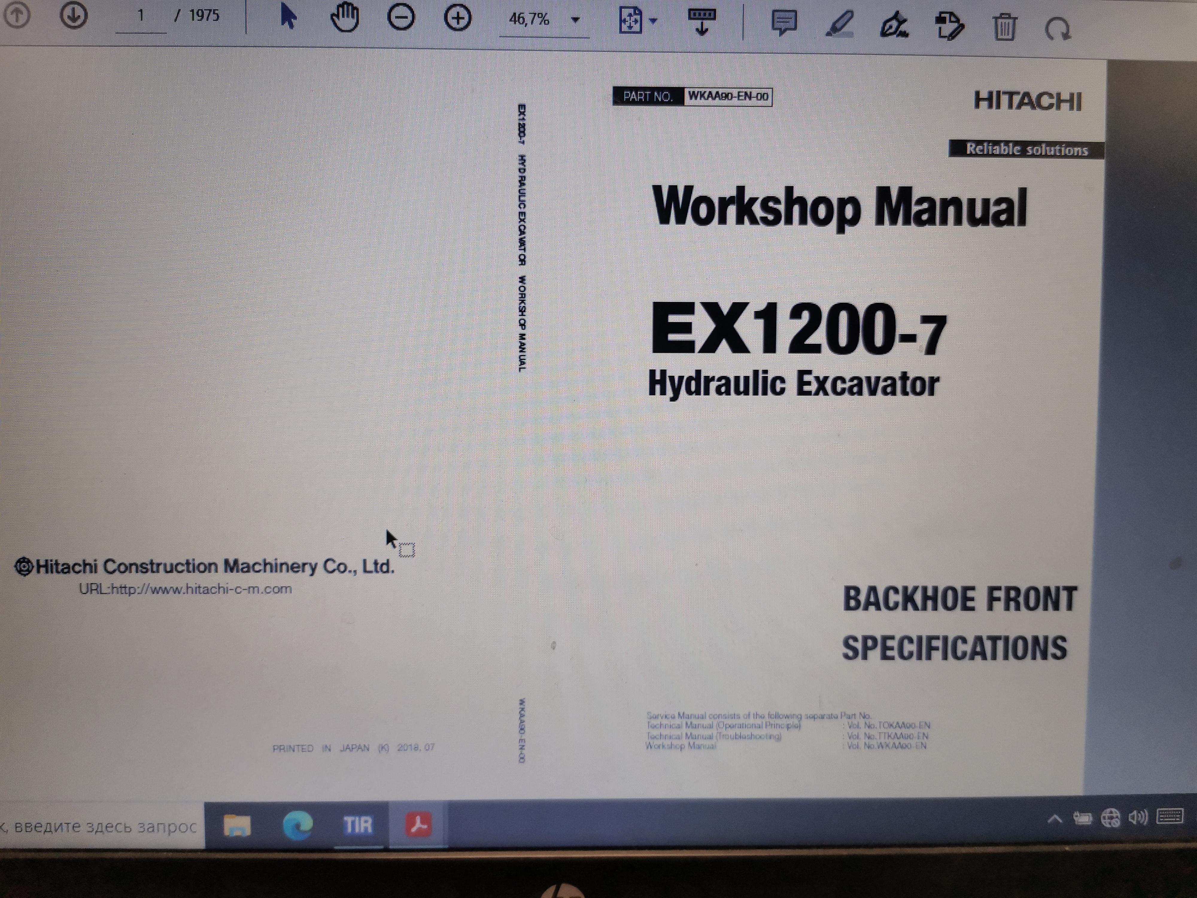

Экскаватор HITACHI 1200 7 серии, в его мануале смотрел по данному ДВС электросхемы нет,только парт каталог запчастей.Вот фото дефектного места из 4 проводов и сама коробка внизу фото
Прозванивали все провода я так понял соединены по группам цветов проводов,и что интересное что цепи между ними имеют одинаковое сопротивление,где то не звонятся,или звонятся на массу.вот и вопрос сейчас понять что внутри и возможно какая то развязка по цепям в этой коробочке.Хотя бы понять как сделать и что, снаружи по этим 4 проводам,откинуть от коробки.
На технике komatsu такие же развязки стоят там тоже блок от камминс. По схеме они все на массу идут выходит с блока один, тут они уже по датчикам расходятся.
