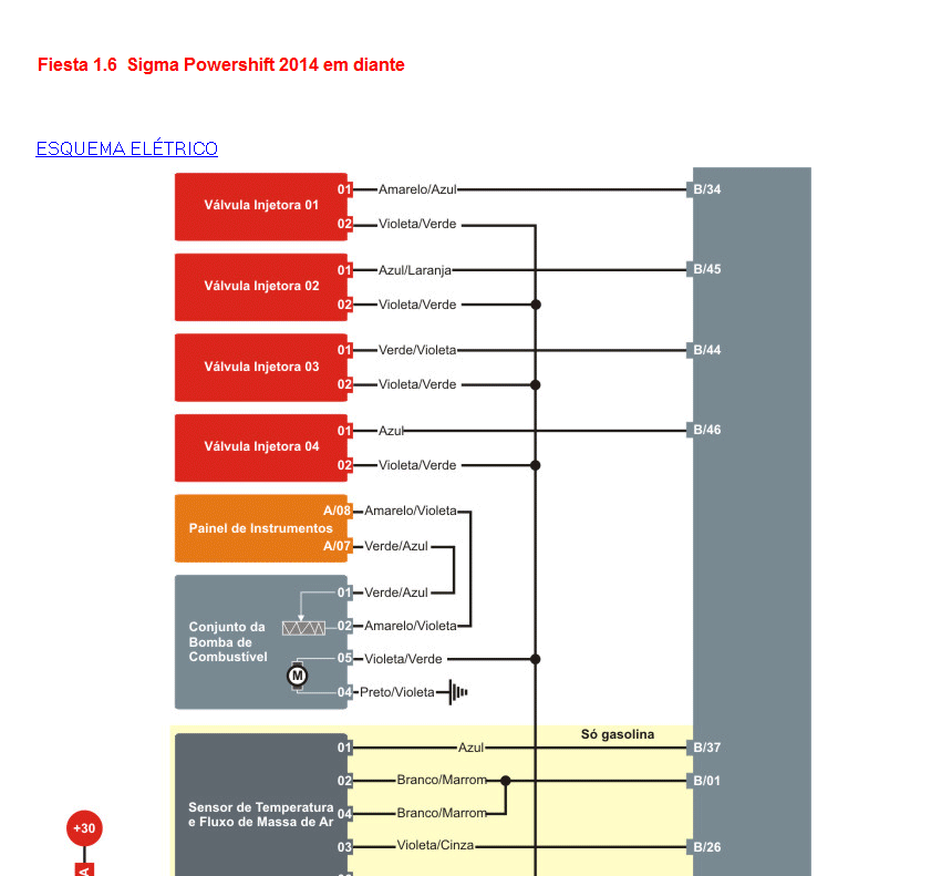

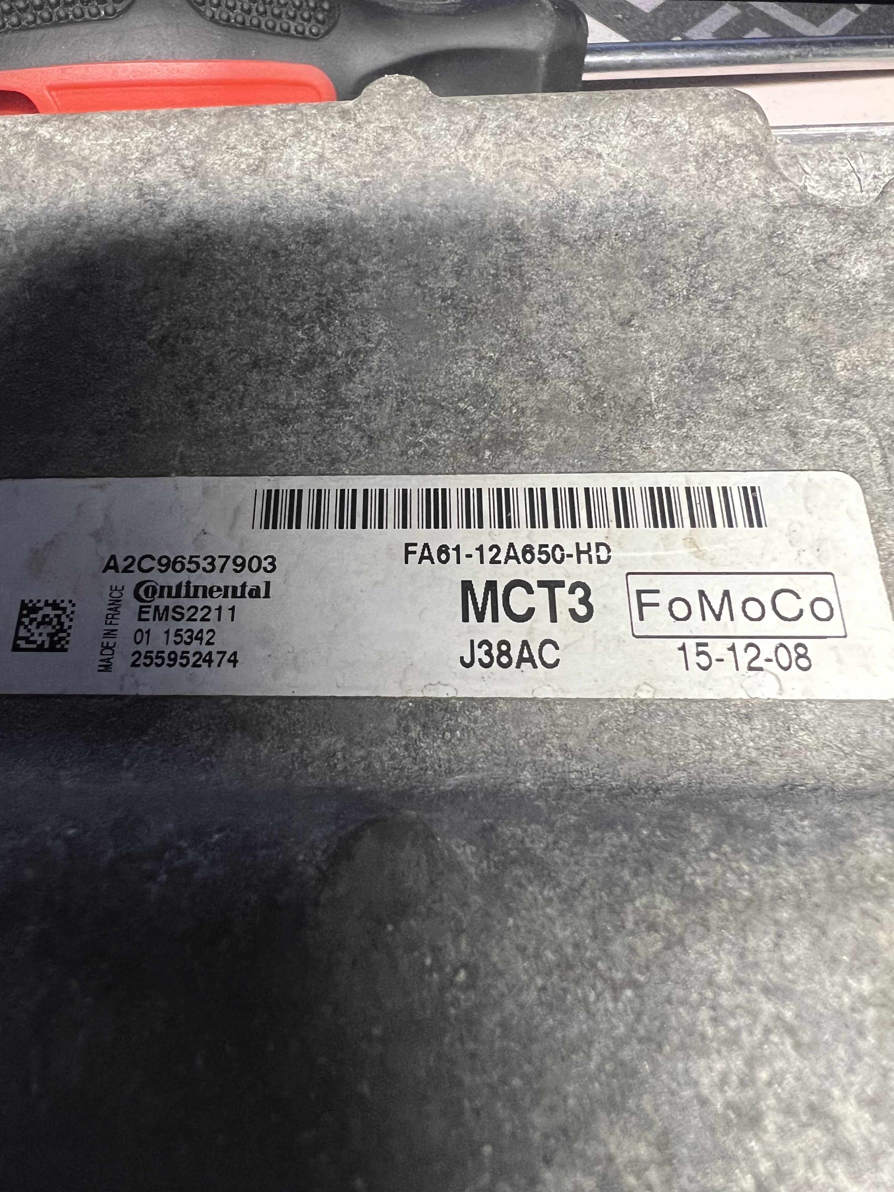

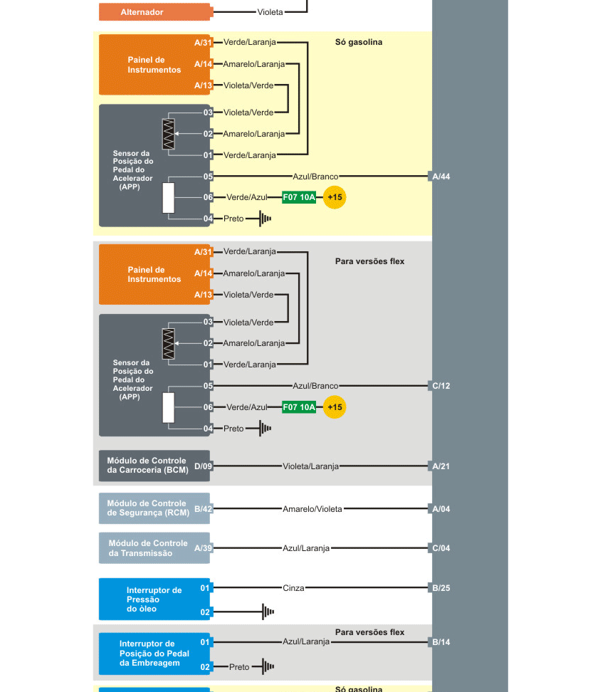

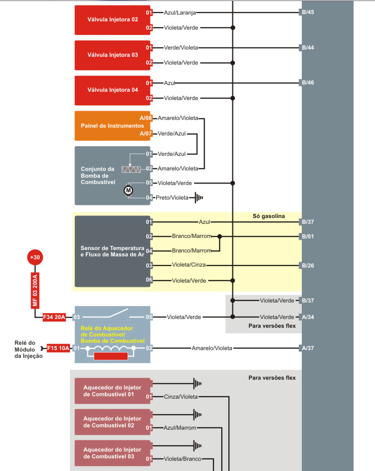

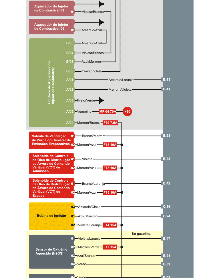

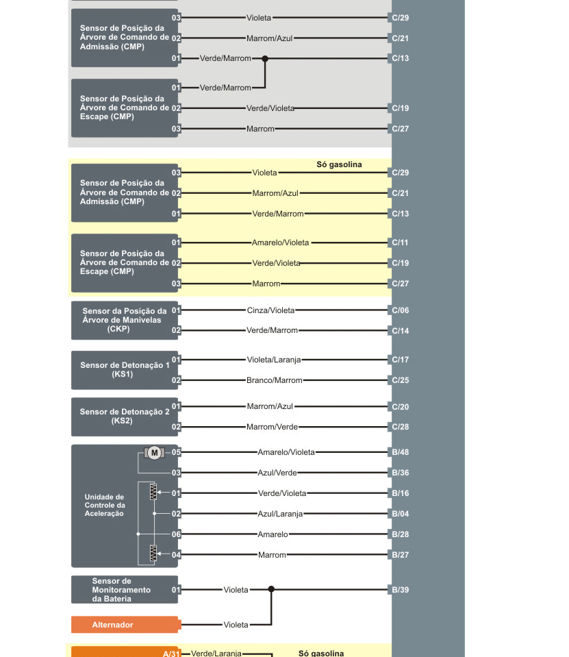

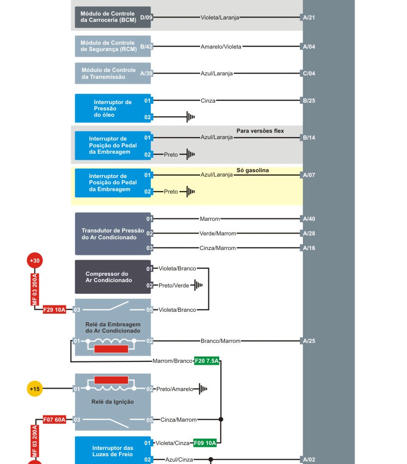

Приветствую. Блок от Ford Fiesta 1.8 2016, Continental EMS2211, нет управления на форсунки. Не могу нигде найти схему и полную распиновку блока, хотя бы знать контакты, а дальше прозвоню до драйвера.
Спасибо тебе человеческое, я так нигде и не нашел за неделю схем. Завтра буду прозванивать плату.

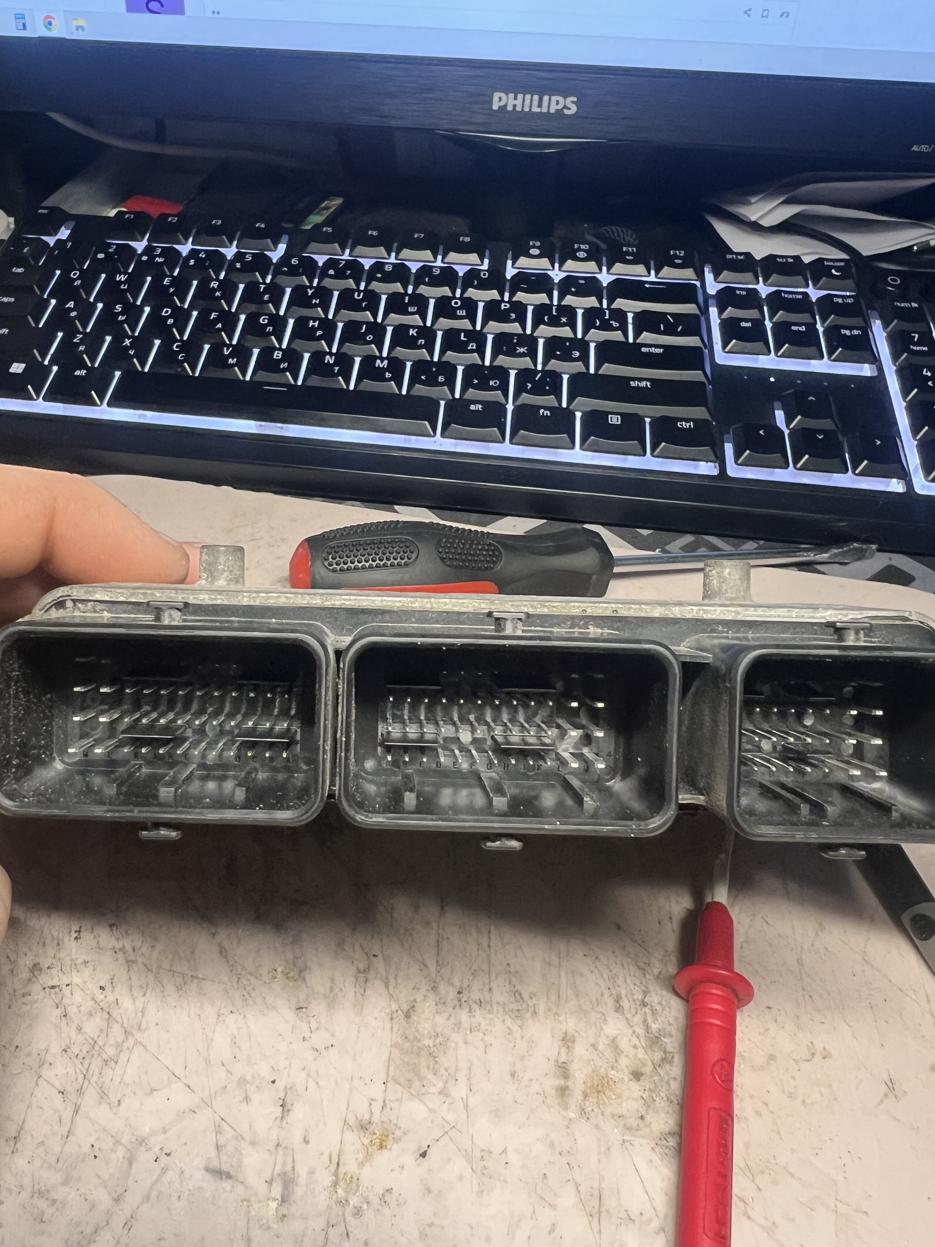

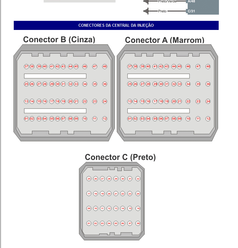

У меня внутри разъёма эбу идёт по горизонтали A B C D R F ... по вертикали 1 2 3 4. Не подходит(((
Не важно, посмотри рисунок разъёмов. Просто бразильцы по своему нумерируют. У меня также было и всё совпало.
Странно, все тихо.. Все контакты идут не на драйвер форсунок. В, первый разъём - 34,44,45,46 все идут в разые микрухи.
