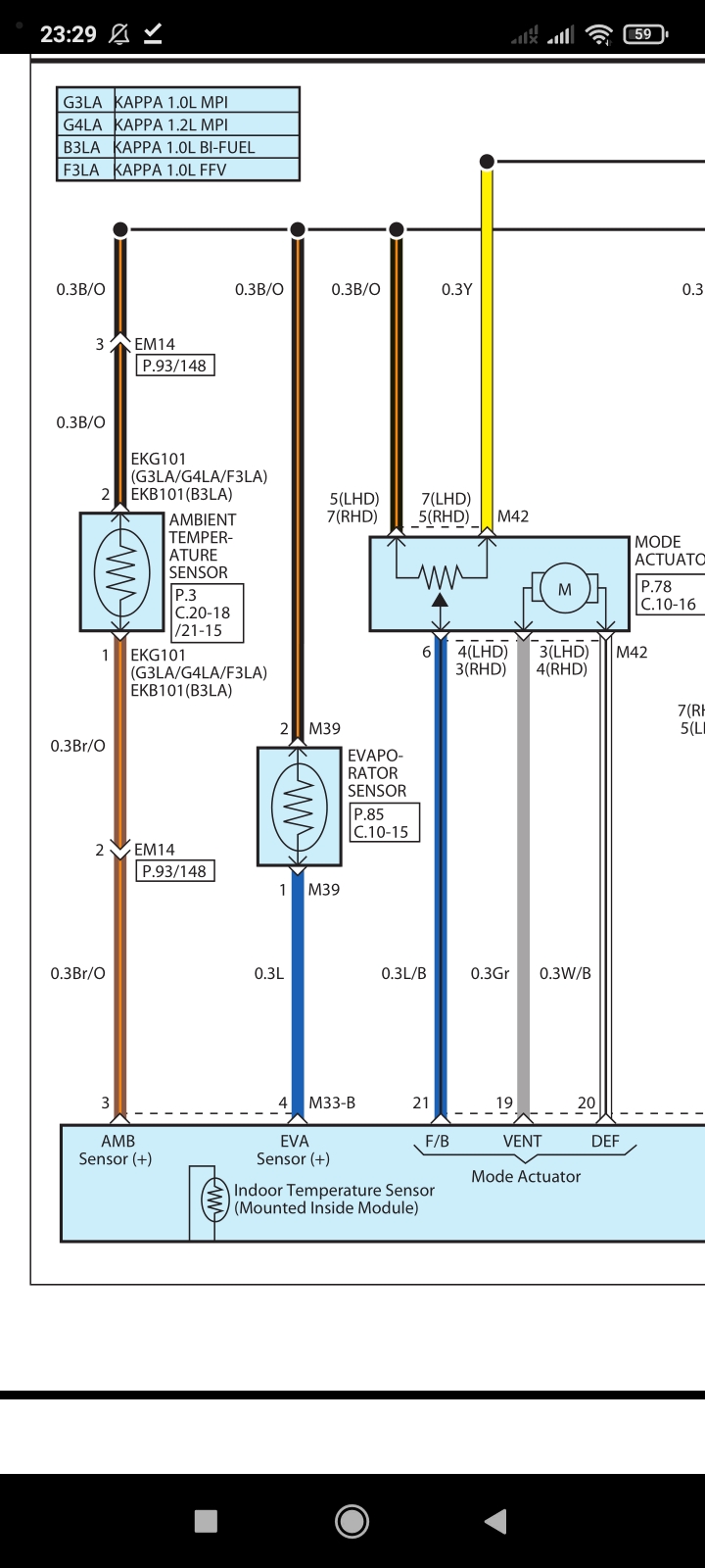

Ищу схемы для Киа Пиканто 3 поколения
  • Автор темы Автор темы cammy
Опишу пробелему тогда.
Машина утопленник, поэтому покупались все электронные блоки под капотом и в салон, в том числе подкапотная проводка, салонная осталась родная.
И дело в том что приборка, видимо, была от авто на котором был датчик температуры наружного воздуха, а проводка под капотом такого разъема не имеет. Канхакера у меня нет чтобы отключить этот пункт в приборке, поэтому хочу сделать проводку для датчика температуры. И вторая проблема это то что не включаются передние противотуманки и задний противотуманный фонарь, хотя реле в блоке bcm щелкает.
Резюмируя: схема передних и задних п туманок и та где может быть этот датчик температуры который стоит перед радиатором.
