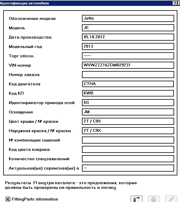

Jetta 1.4 TSI CAVA ищу схему Электромагнитной муфты механического нагнетателя
lilian -43816
Висит ошибка P10ad
Сама муфта целая и при подаче напряжения отрабатывает.
На фишку приходят два провода серый с красной полосой и фиолетовый с жёлтой. Не могу найти куда они уходят.
Есть у кого схема?
Спасибо!

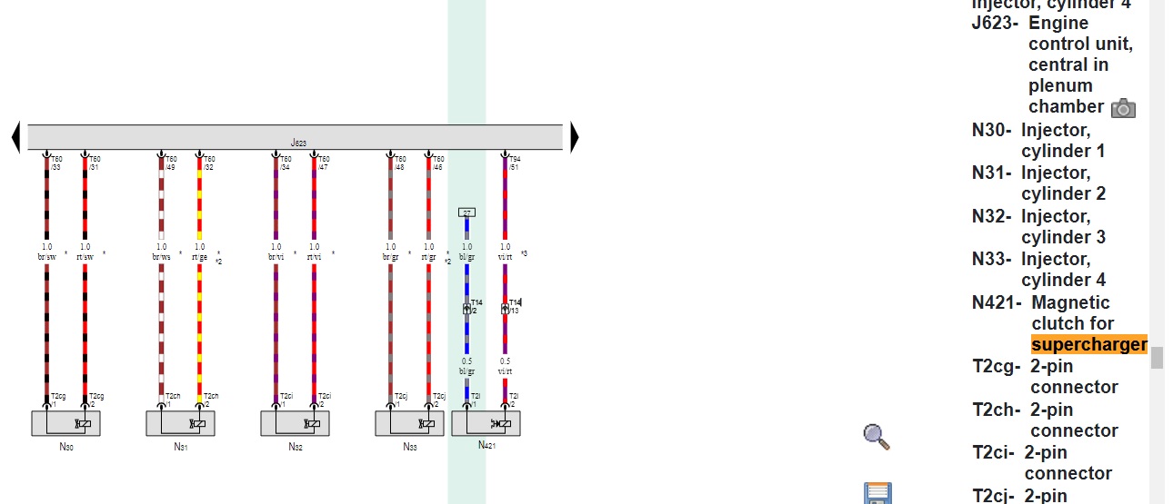

Теперь немного понятнее. Там ещё и разъем какой-то есть. Интересно!
Блок предохранителей стоит такой. По в вашей схеме должен быть на 5 А, здесь почему-то стоит 20.
