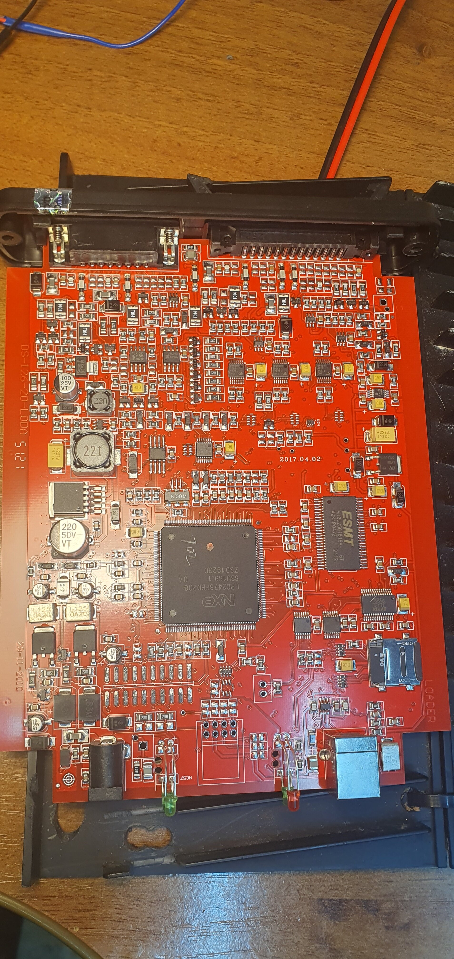

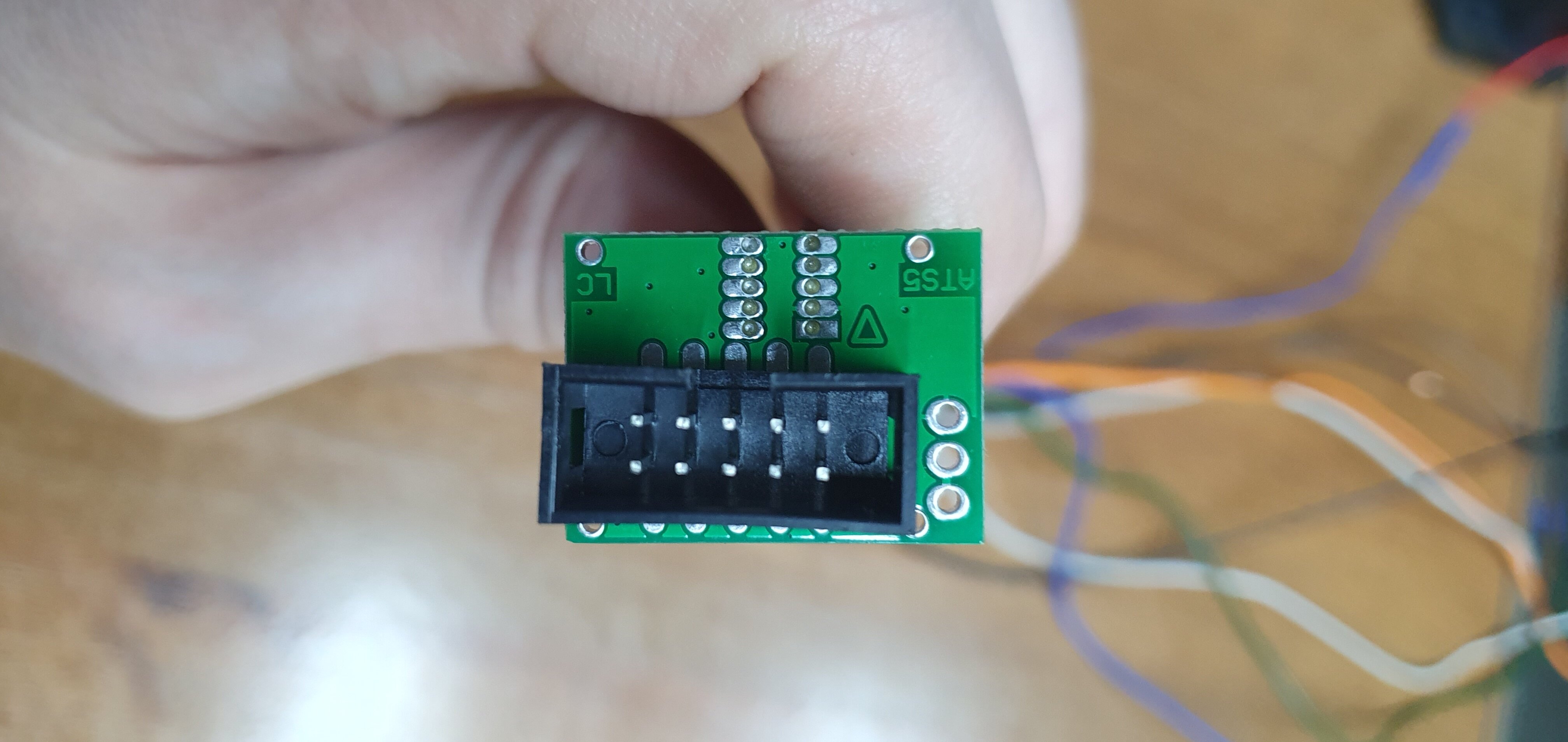

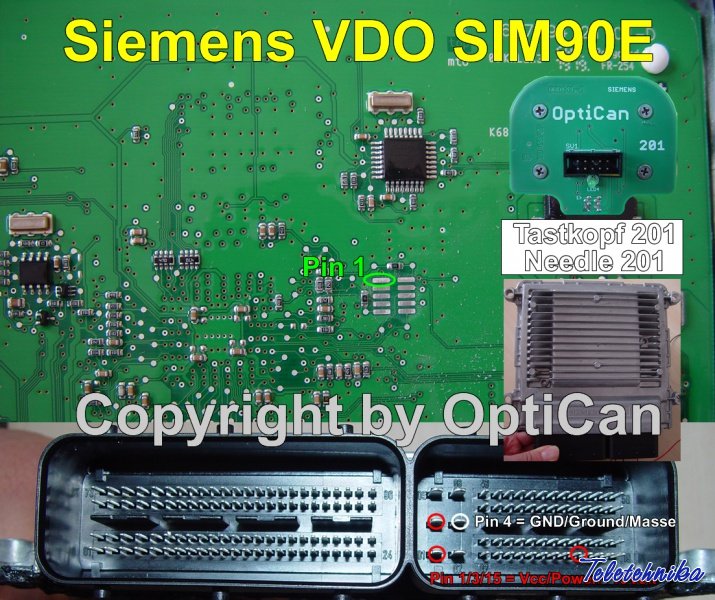

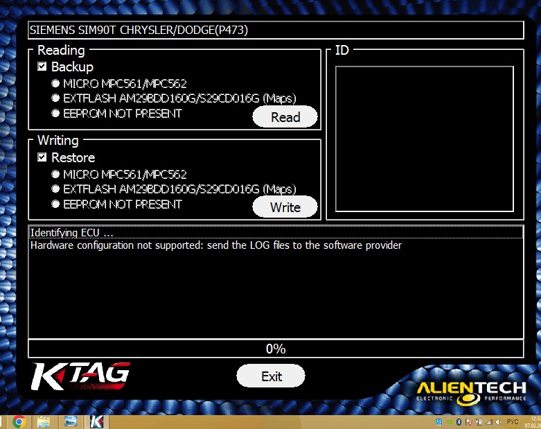

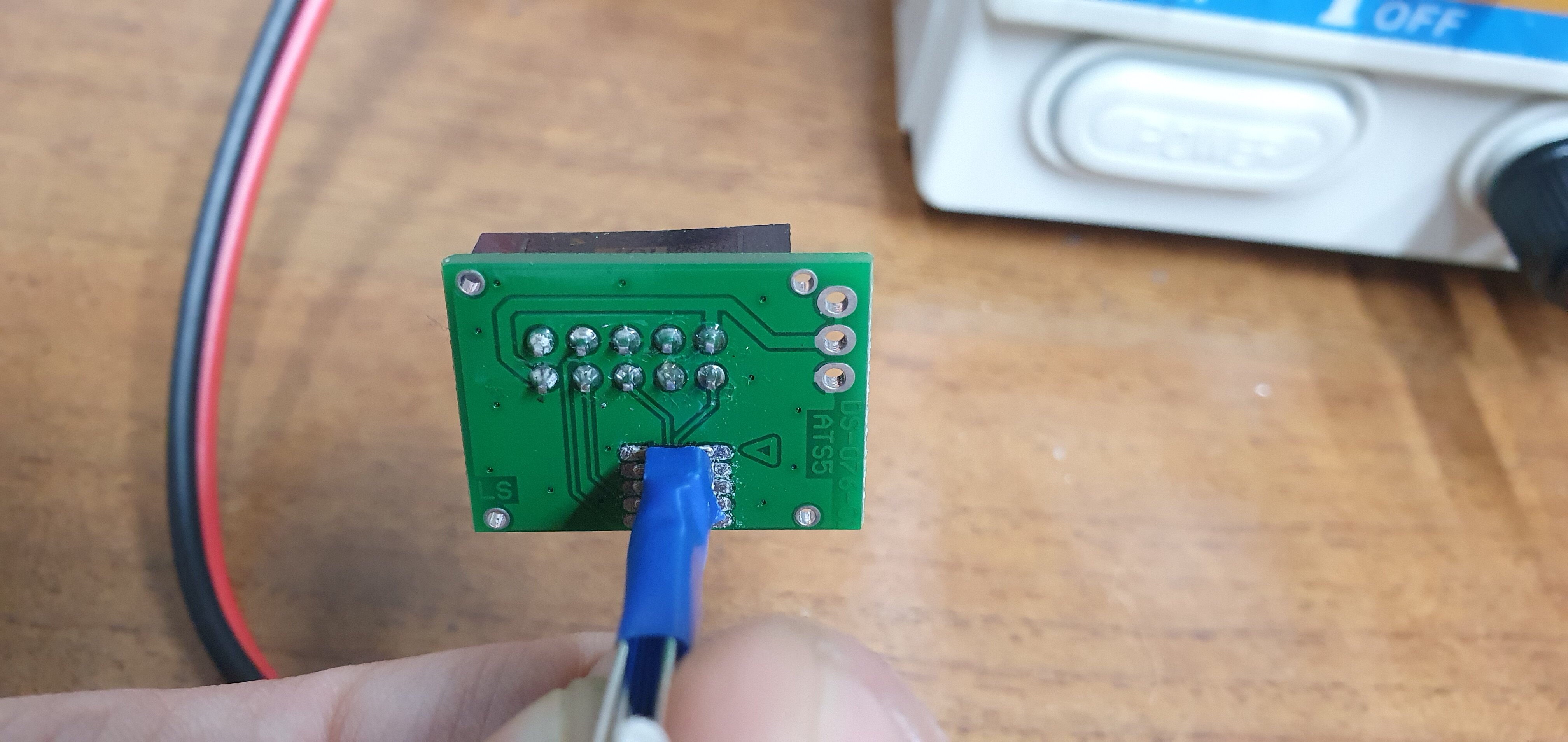

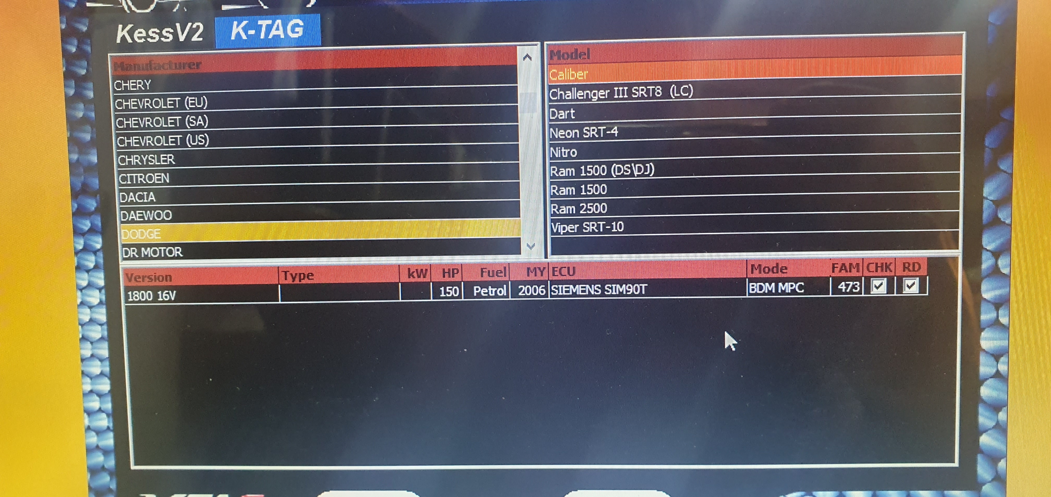

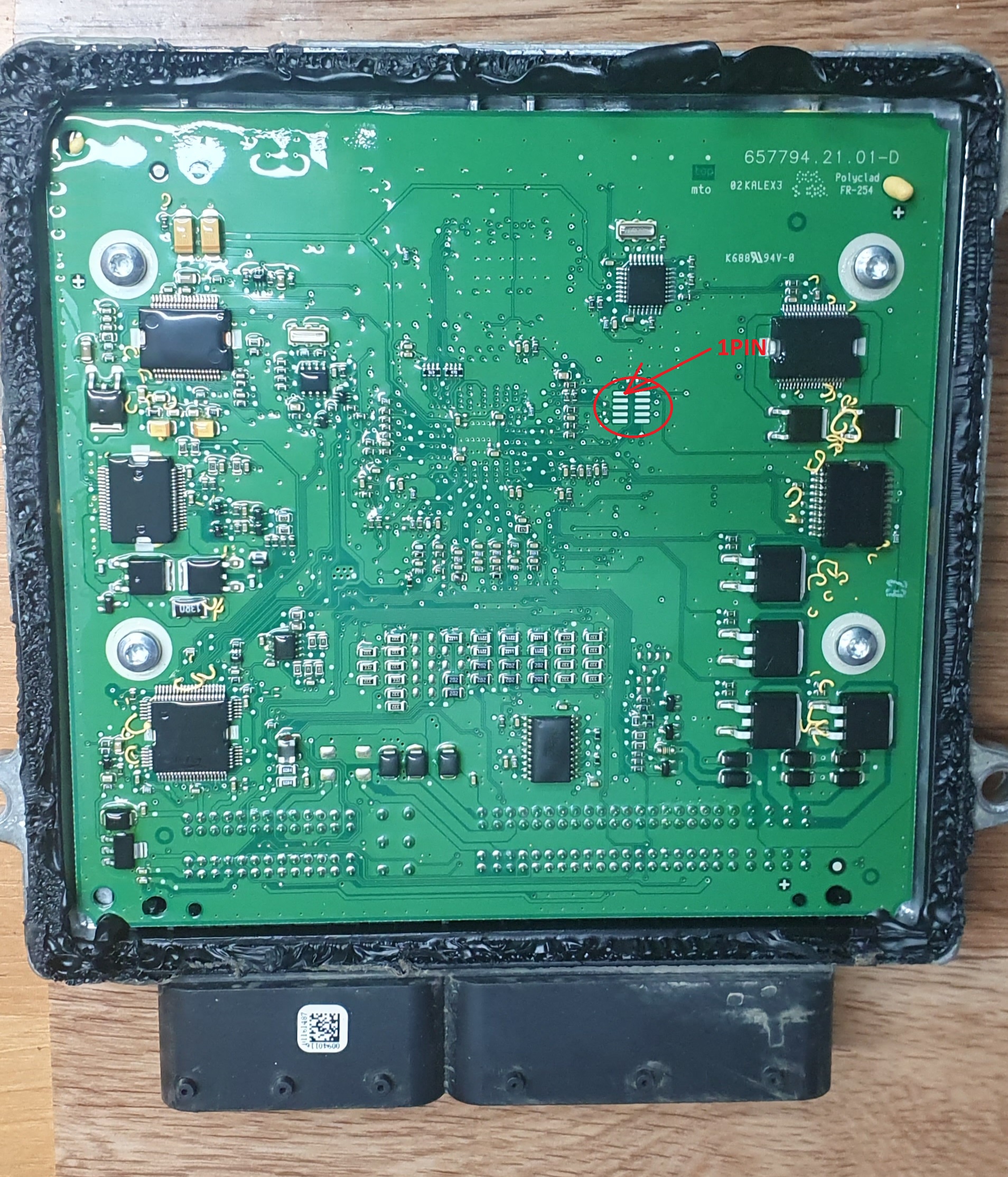

Всем добрый день, закончился мои вторые сутки колдовства над блоком. И к сожалению потерпел неудачу, но все же хочу понять из за чего такая проблема.
Алгоритм действий был следующем:
Припаял проводки к ним, и далее подключился к К-TAG
При подключении пишет следующее:
Hardware configuration not supported: send the LOG files to the software provider
Может быть что то и с K-tagom но от рено EMS3132(Sirius32) я считывал все хорошо.
Короче нужны советы))
