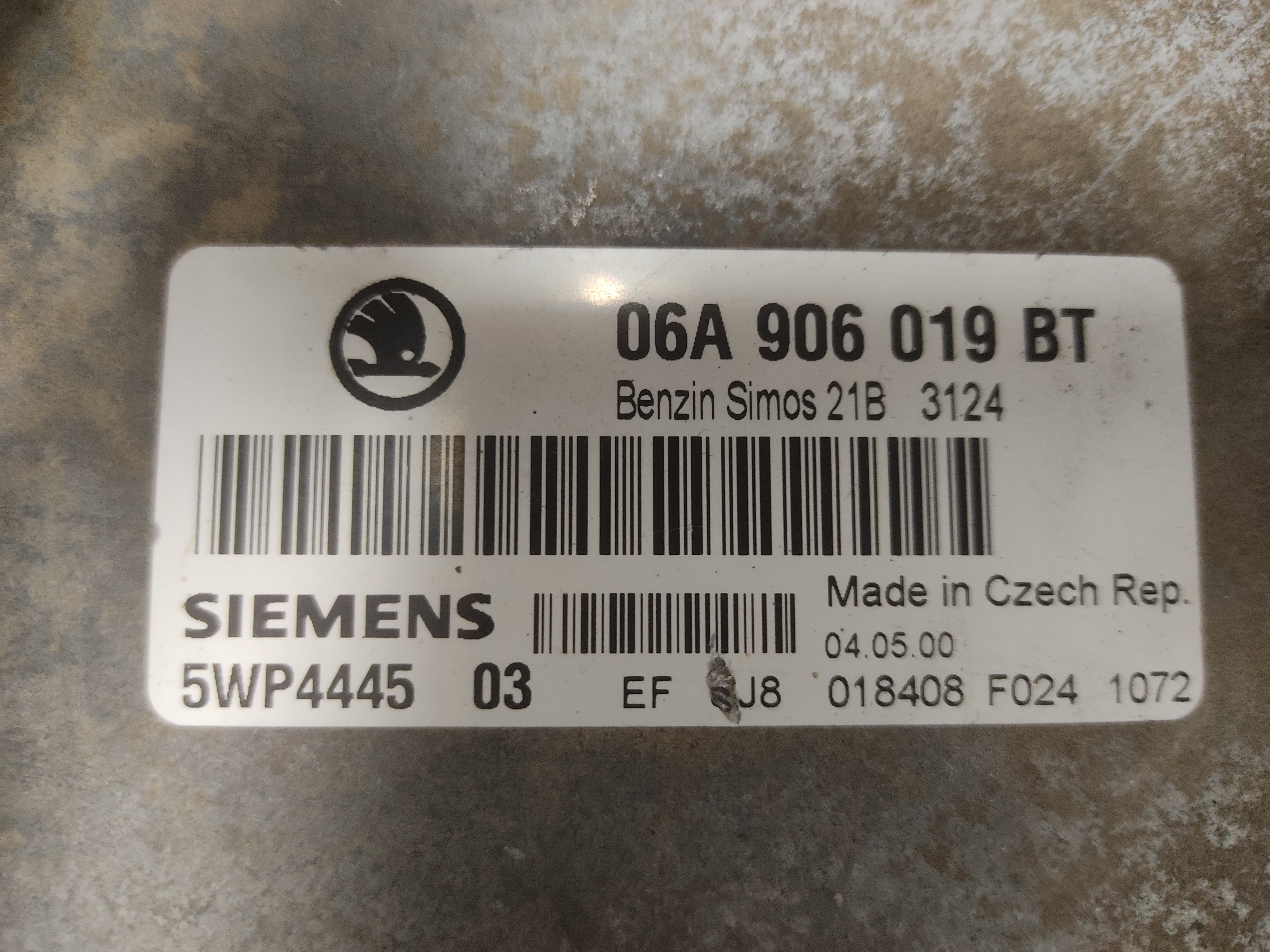

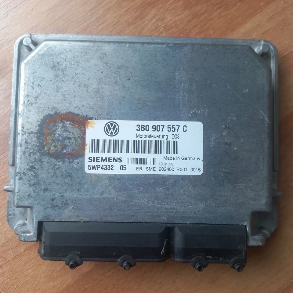

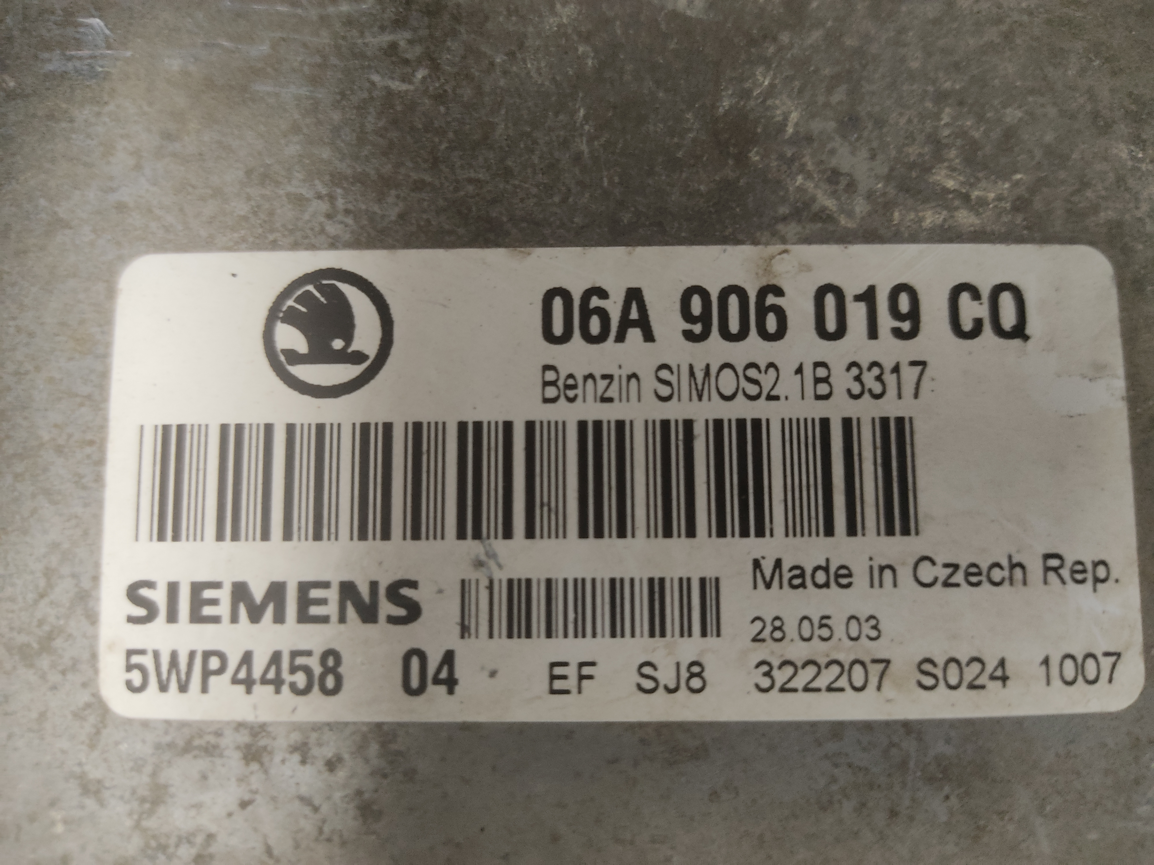

Дабы не плодить темы. Passat B5. Имеем два блока с идентичным номером. Достаточно ли скопировать из старого иммо и залить в новый для запуска?

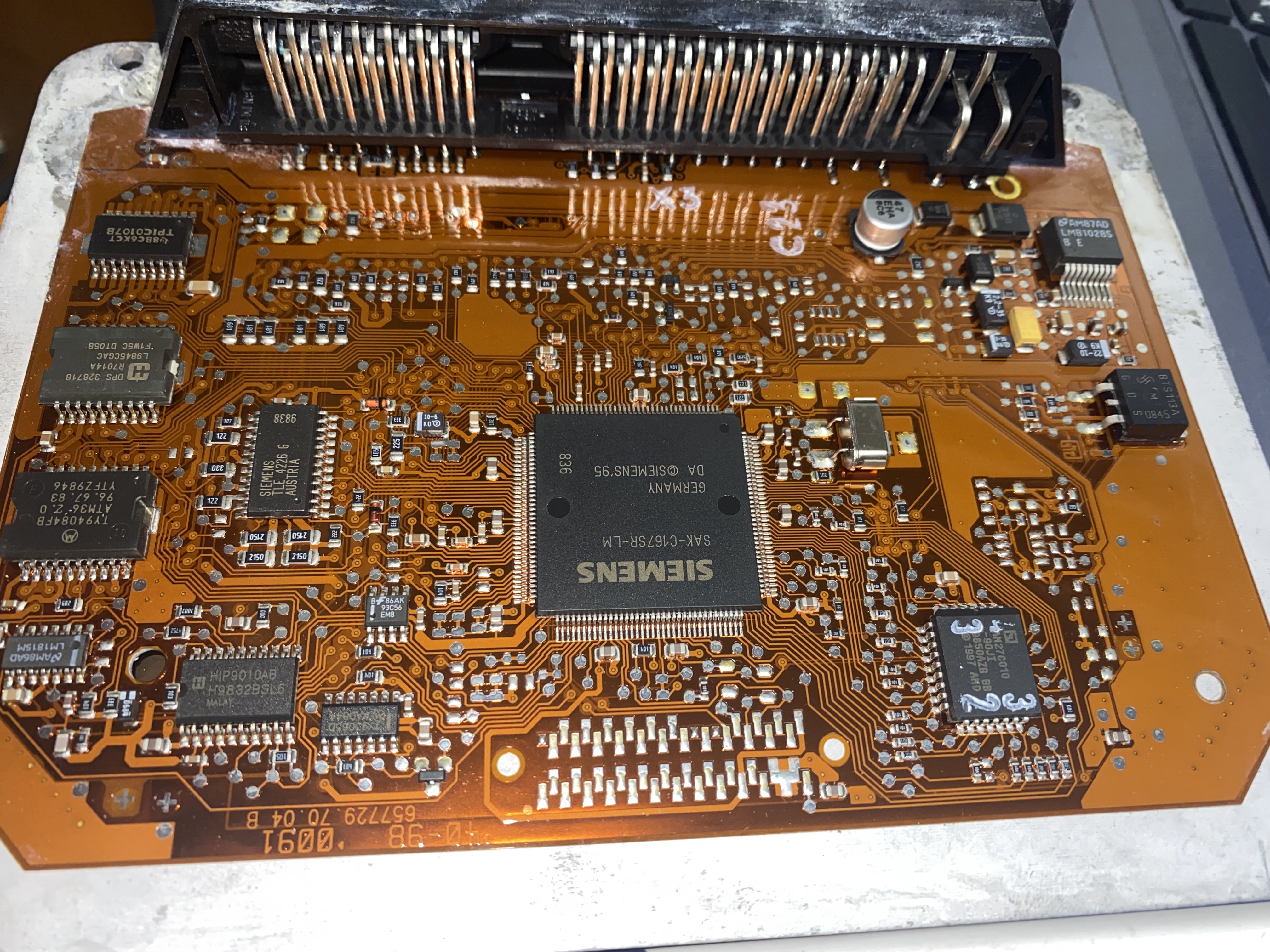

Иммо, я так понимаю слева от проца 93C56 ?

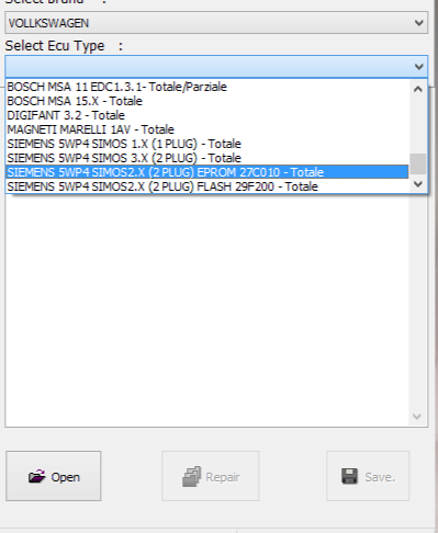

Пробовал в BSL комбиком читать проц, читает 2М, хотя у других 256к.
да выбирал и ems3132 и simk41/43, одно и тоже. Вопрос еще по распиновке. Где-то один
я так понимаю, что иммо именно в этой квадратной одноразовой пзу 27C010 ?
Что необходимо для клона:?
Выпайка, чтение и запись новой 27C010? Зачем тогда читать проц в BSL, что это даст? Какую инфу может нести микра 93C56 на плате?
