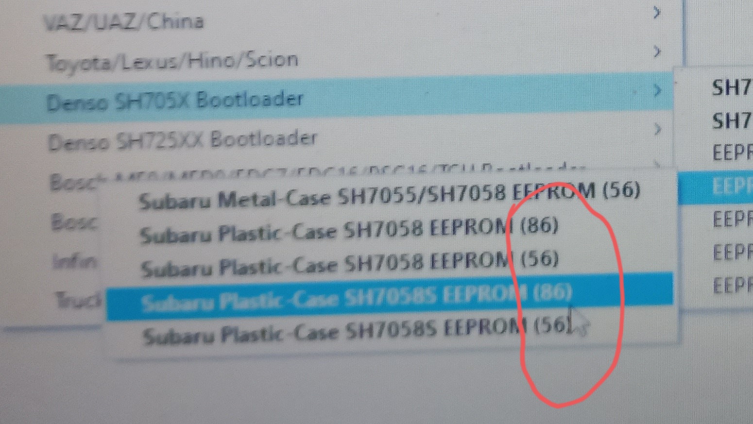

Как определить какой еепром стоит? Renesans
  • Автор темы Автор темы flora
flora
Ребята подскажите новичку как опрелелить какой еепром стоит внутри процессора? Читаю одим 1kb 56еепром, читаю другим 2kb 86еепром. Самое интересное читается и тем и другим. Даташит открываю там не написано 56 или 86 еепром. Не понятно. Идентификацию делаю 42 модулем Sh7058 выходит. 23 модулем делаю выходит flash выходит sh7058s.
Считай оба и посмотри в хексе, что считал.
Если епром на 1 кб, то при чтении файла 2 кб он сложится дважды.
