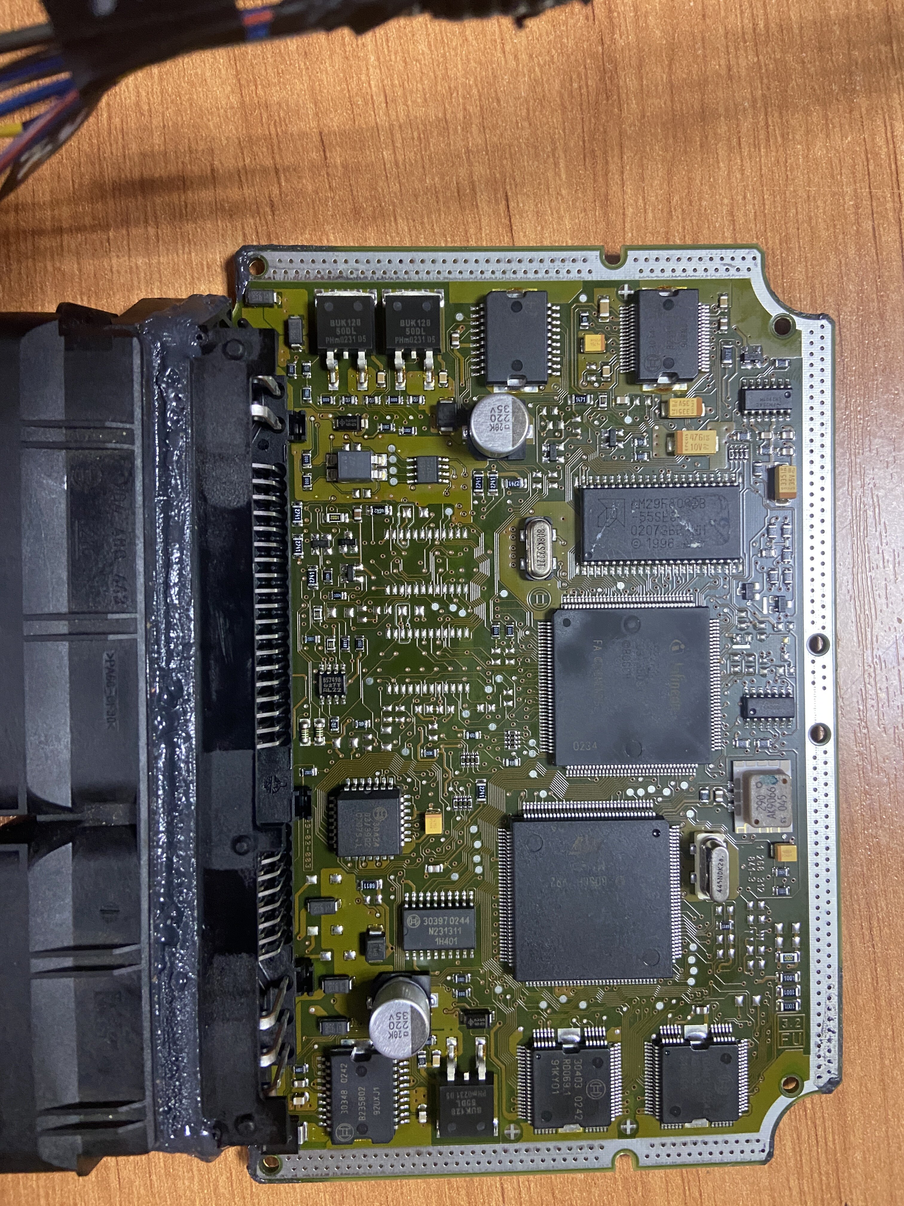

Всех приветствую!
Срочно нужна помощь!!!

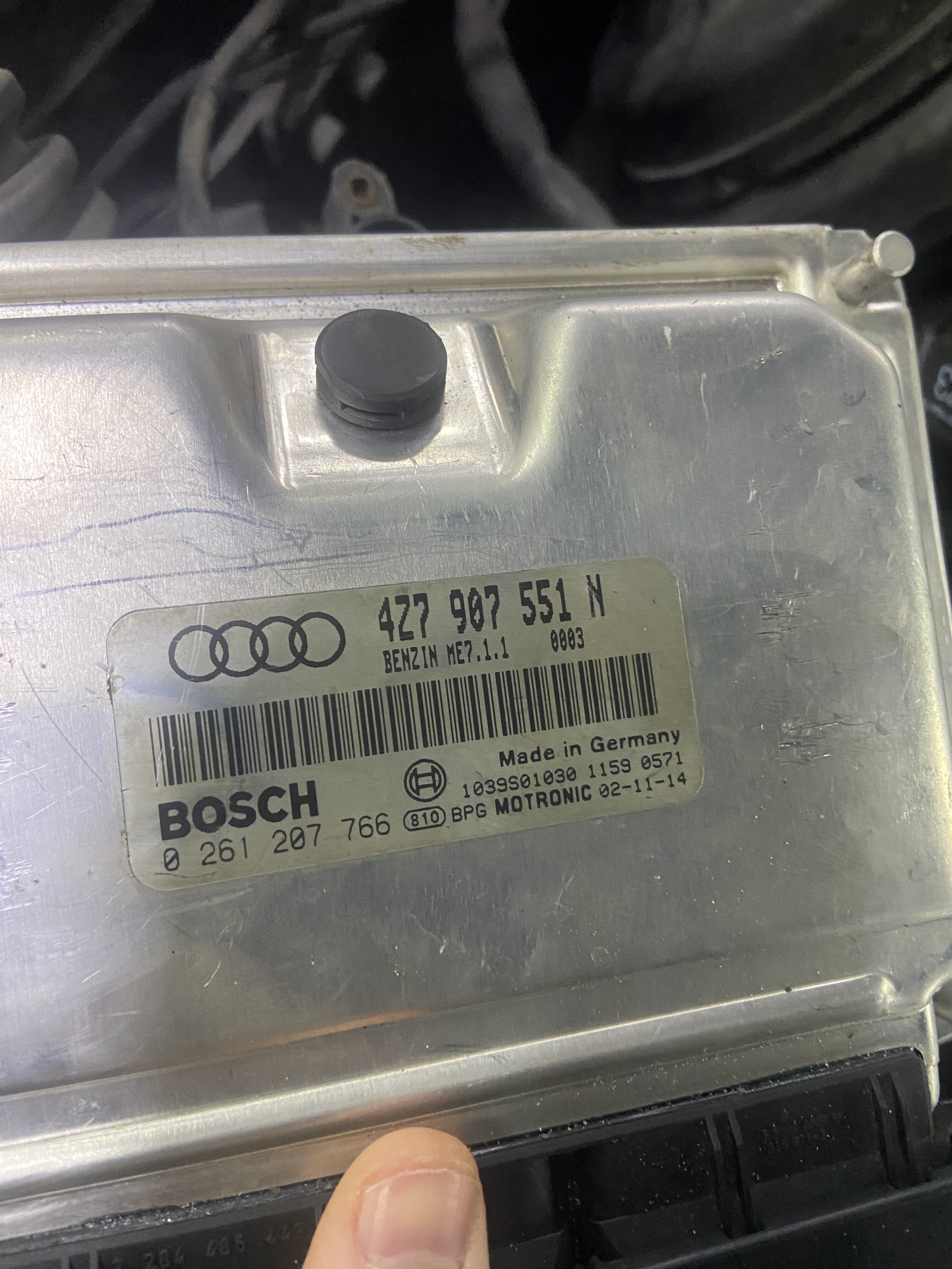

Имеем автомобиль AUDI Allroad 2.7 BiTurbo Эбу Bosch ME 7.1.1 из флешеров под данный блок только Chiploader 1.97.7
Естественно справку о подключении прочитал, бут пин от 24 ноги флеш памяти замыкал землю блока, по пинам вопросов быть не может, вроде бы у всех на ура он читается и пишется через чиплодер, но тут как на зло не выходит на связь и все! Что делать, куда копать, кто-то резисторы какие-то добавляет, сами 7.1.1 с разными расположениями процессоров.....уже на стадии отчаянья, что я не учел или делаю не так. Фото прилагаю!

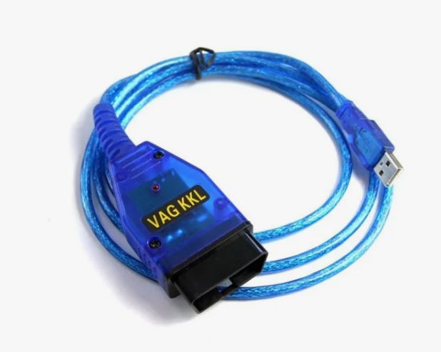

обычный vag kkl им вазовских январей блоков 100 прошито было, а от него провода от к линии, плюса и минуса....через кнопку. Прислал бы фото, да все на работе осталось....

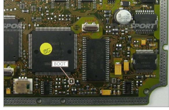

сказать словами...нужно замкнуть на массу вот этот бут пин??? Я просто только на ногу флешки 24 замыкал на минус самого блока как и описано в хелпе....но чуда не случилось(((
Недавно делал такой блок ktag иммо офф ,не стал заморачиваться калайником
Бут пин это для программатора, где выведен бут пин провод. А так замыкать либо флешку, либо ногу процессора
а если попробовать универсальным кабелем в паре со сканматиком 2 про будет работать чиплодер с ним??
Отлом не работает с J2534, только с k-line. Оригинал Чиплоадер 2 работает со сканматиком.
к сожаление ктага пока еще нет в арсенале, он без проблем и флеш и епром вычитал?
я понял, спасибо! В чем тогда может быть дело через к лайник.....три провода в него....потом плюс минус на акб....далее к блоку два плюса по моему через кнопку (зажигание) , один прямой плюс, два минуса на широкие контакты и одна к линия....где ошибка? Может в проводах уже думал, но все до боли банально....

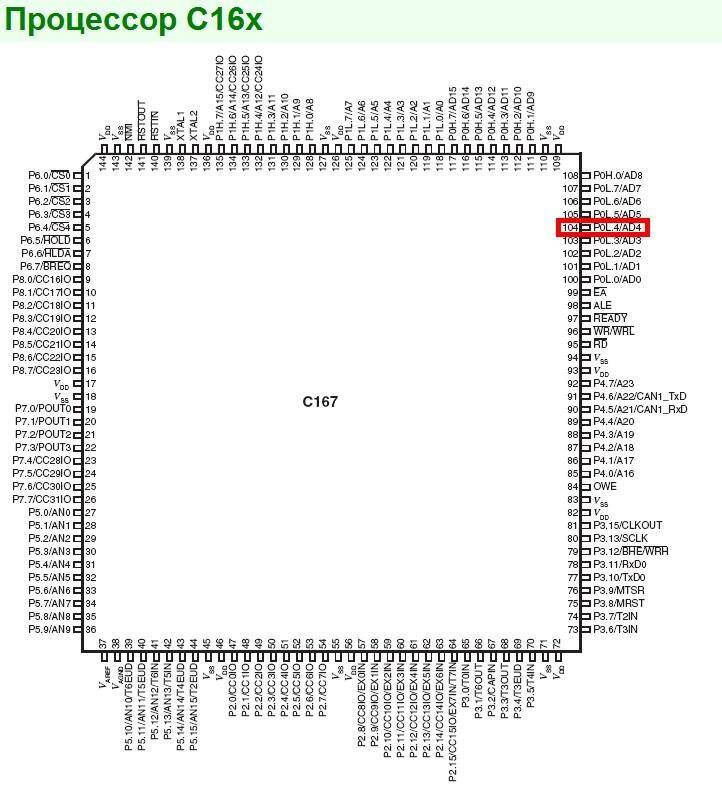

Недавно делал такой только с турана би-фуел комбиком ори в бсл и тоже ниче не получалось,не было связи пока не прочитал справку внимательно-там написано что на время репрога 105 нога проца не должна быть никуда подключена,а так нам ней сопротик высокоомный на массу (поднял резюк,он был прям рядом) и все пошло.Вычитал и флешь и еепром.И не зря так как мне сделали прошивку без контрольки (это уже потом узнал) и машина завелась только один раз ,на второй пропала связь с эбу,включились винты.перечитал-поплыл еепром,после пересчета кс все заработало.

не осталось у вас случайно фотографии с какой стороны это 105 нога проца? Я правильно понимаю это на левом проце, который ближе к флеш памяти?
получается этот контакт смотрит в сторону второго процессора.....если смотреть на изображение когда сам раъем блока внизу, а память слева от левого процессора верно?
