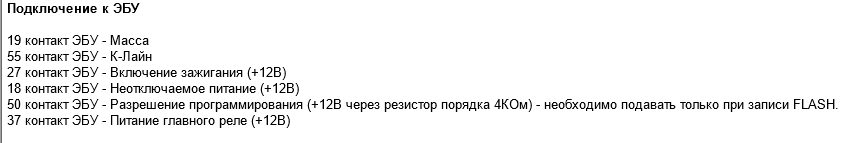

Авто шеви нива 2005 год
Делал Combiloader оригинал, универсальный кабель оригинал от комбика.
В общем подключал на столе универсальным кабелем, так вот чтение калибровок проходит нормально при любой скорости, а вот запись не идет не в какую, ошибка связи и все. Не знаю куда копать и с напряжением игрался и родную калибровку пытался записать обратно. Ничего не получилось.
Версия по M7N20V33.
2123-1411020-10
0 261 206 542
Подскажите пожалуйста куда копать
Через специальный кабель для этого блока делал много таких, читает и пишет быстро
Вопрос решён, сделал кабель для удобства 55 пиновый унифицированный для января 5.1 и mp7. 0(переключение кнопкой между 47 контактом программирования для января и 50 контактом для Боша) , подключил в соответствии с распиновкой, на 50 пин резистор не кидал, комбик итак прекрасно пишет. Всём спасибо, тему можно закрывать)
