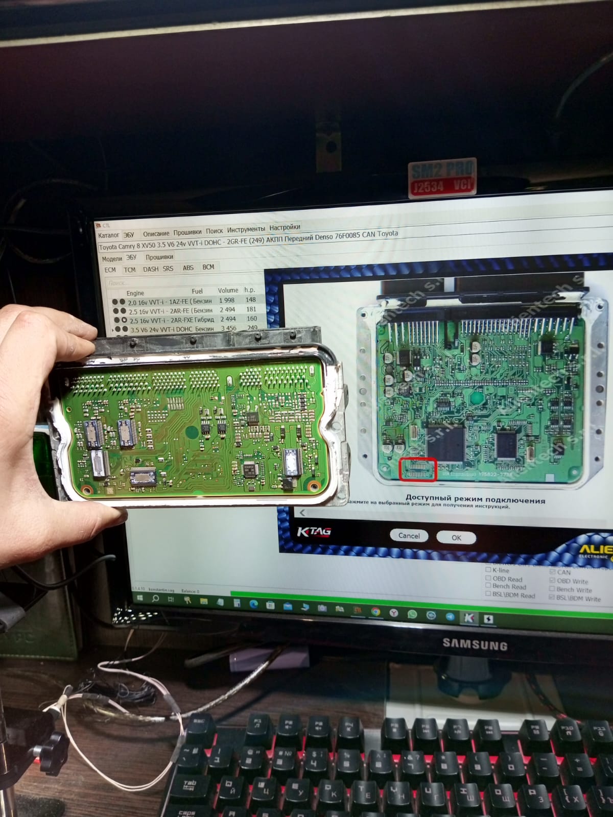

Всем привет кароче засада
В программе выдает 746 протокол ктага на фото совершенно разные блоки перекрыл все протоколы к катаге не чего не нашол,
Подскажите как считать дамп

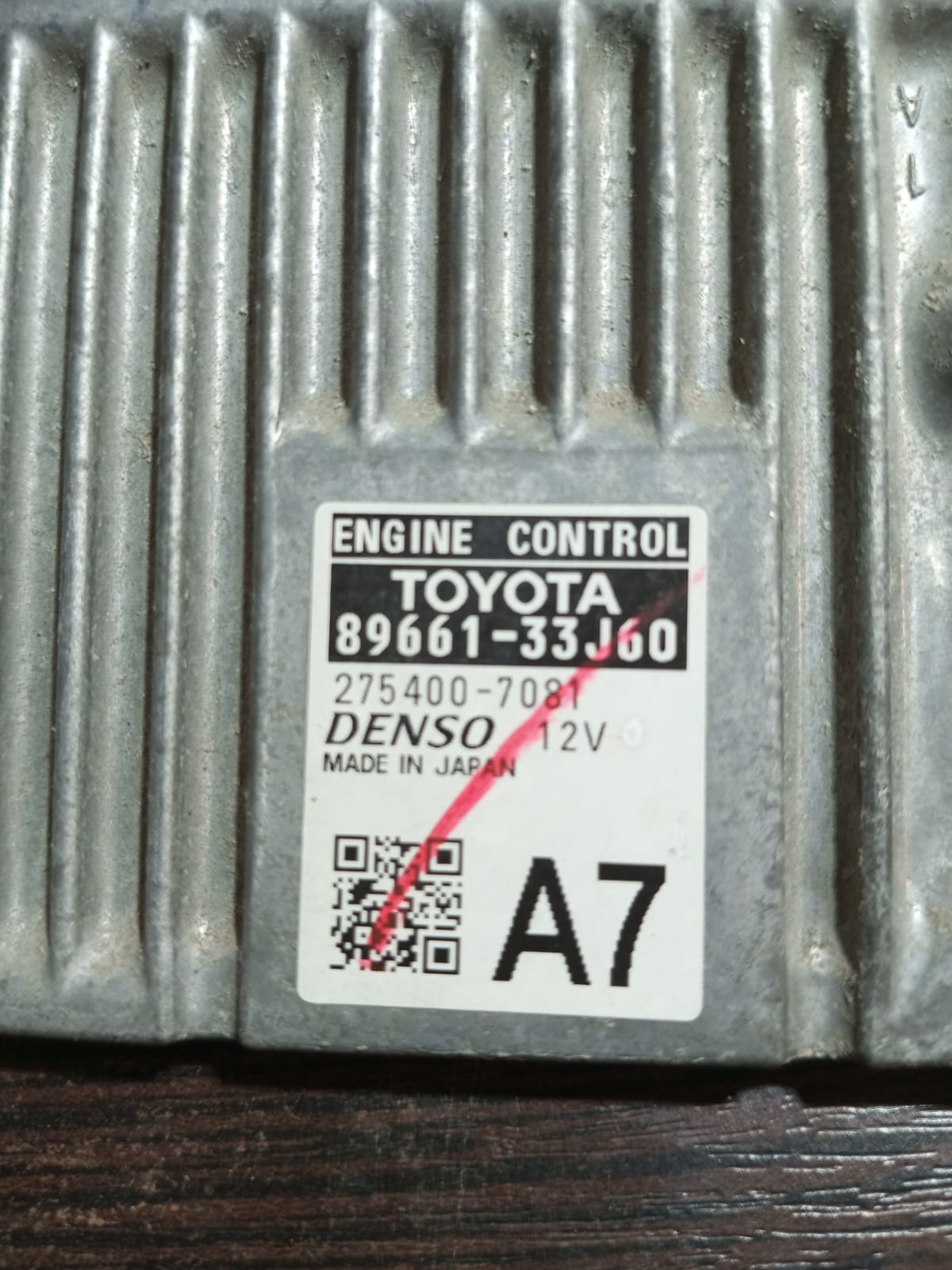

Denso 89611-33j60
Нужен е2

Firmware: FW:0971 HW:02 SN:A78730
Модуль: Toyota: 76F0038/39/40/70/85, MPC565/SH72512/SH72544 CAN-bus
Идентификация
VIN номер:
Калибровка: 333E6000 A0C01000
Файл калибровки: 89663-33E60
Аппаратный номер: GSV50# 2GRFE
Каталожный номер: 89661-33J60
CVN номер: 822E6CBE-2C411C65
Тип ЭБУ: Toyota: 76F0038/39/40/70/85, MPC565/SH72512/SH72544 CAN-bus
Выполнено
