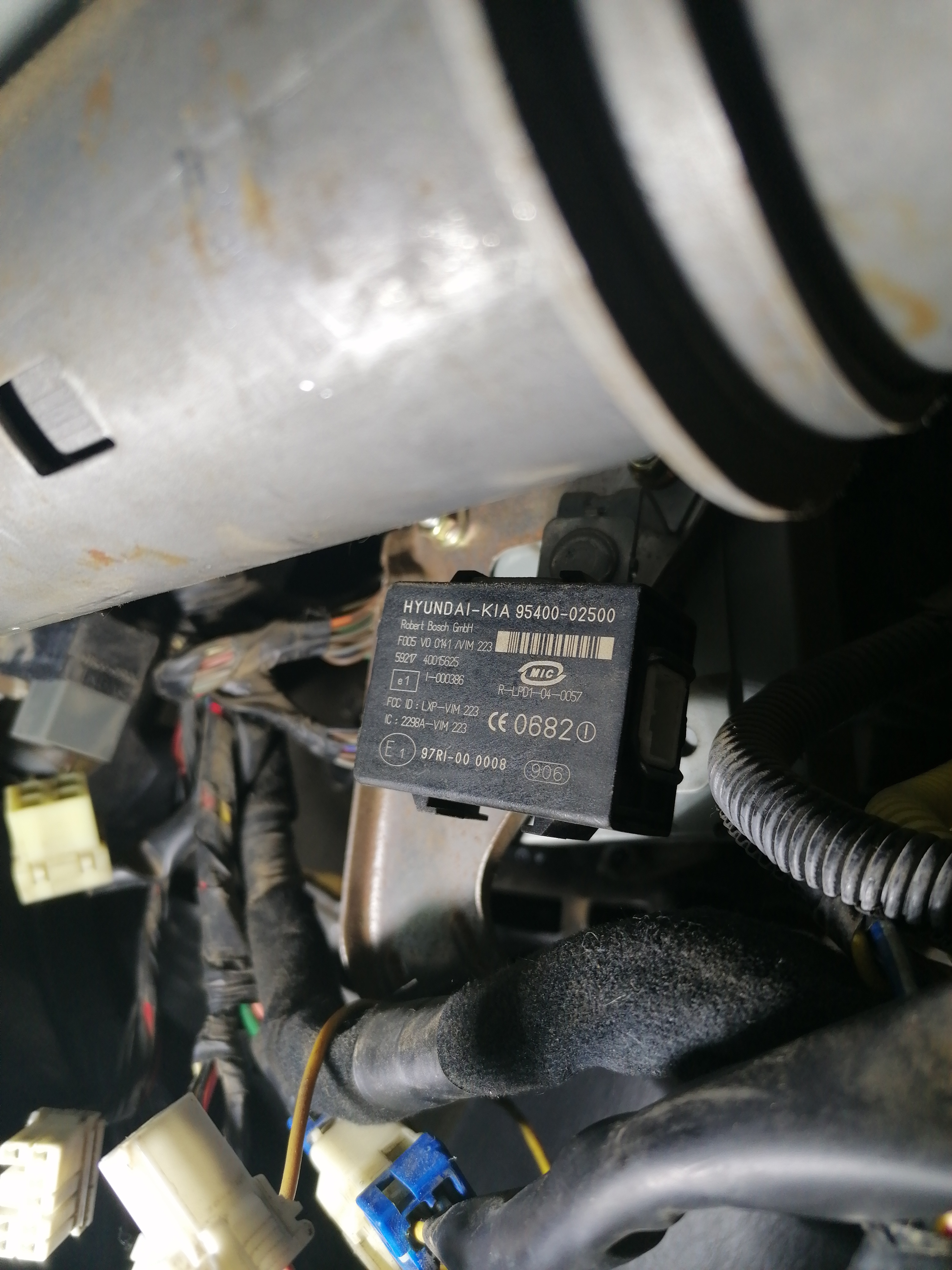

Здравствуйте кто то может подсказать где стоит блок SMARTRA на авто хендай старекс H1 дизель 2.5 или фото хотя-бы у авто ошибка P1609 ошибка связи иммо по проводки все проверили, начало блок эбу не выходил на связь нашли проблему разе рядом с блоком вода окись исправили блок на связи но запуска нет весит одна ошибка о которой писал выше, решил иммо оф но считал только софт епром нечем сделали по софту но нужно отключить модуль SMARTRU но я так и не нашол его подскажите добрые люди.
Разобрали торпеду нету этого смартра подняли её в верх все посмотрели они эти старекс разные по схеме что прислали нету в этом месте идёт сама труба уселяющая и на ней нет его.
смотреть снизу вверх со стороны педалей за рулевой колонкой между моторным щитом и трубой

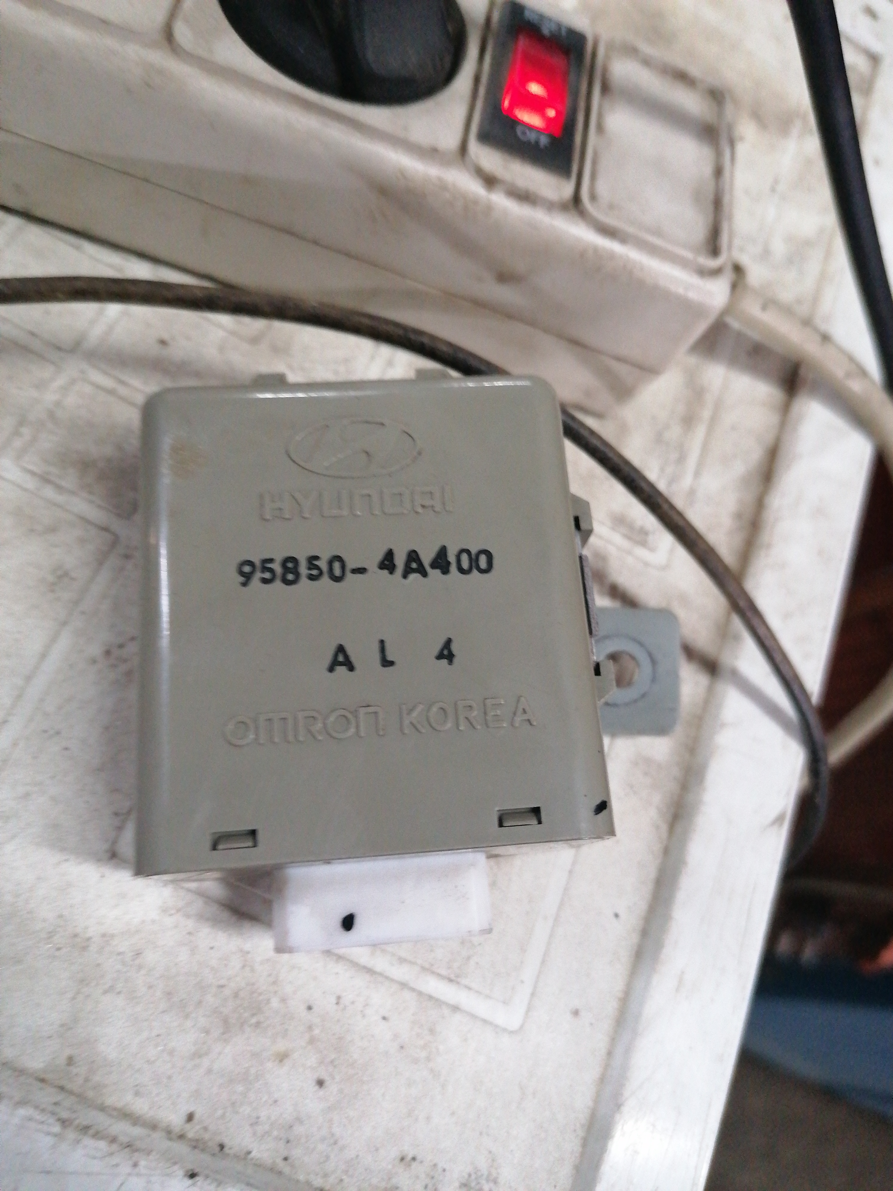

Но блок прошит без иммо но только флэшь я пробовал фишку снимать с этого иммо машина не заводится и ошибка так и висит.
Здравствуйте блок сегодня забрали у местного мастера, я посмотрел епром не выпаивали но возможно епром комбикорм читали, машина завелась и ошибка ушла и да фишку с иммо снял. Может этот софт у вас брали.
