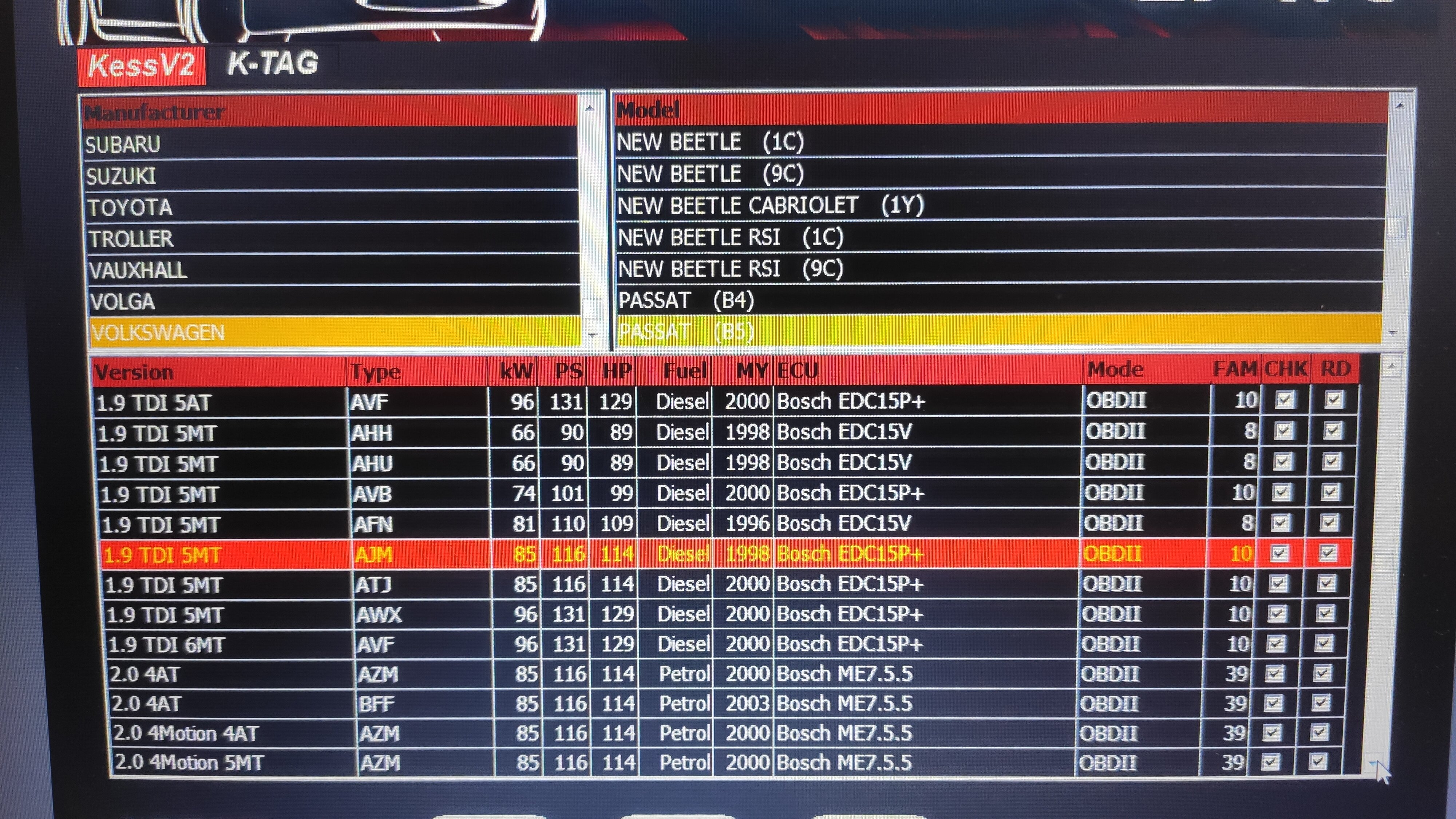

Авто пассат B5. Года 99-2000.двигатель дизель ajm 1.9...не читается прошивка через кесс. Хотя заявлен. Не отдает даже идентификаторы. Фото эбу. .если открываешь через к таг.то нет даже такого эбу и двигла..на ютьюб вроде через разьем читают.но есть варианты и с выпаиванием.как быть?

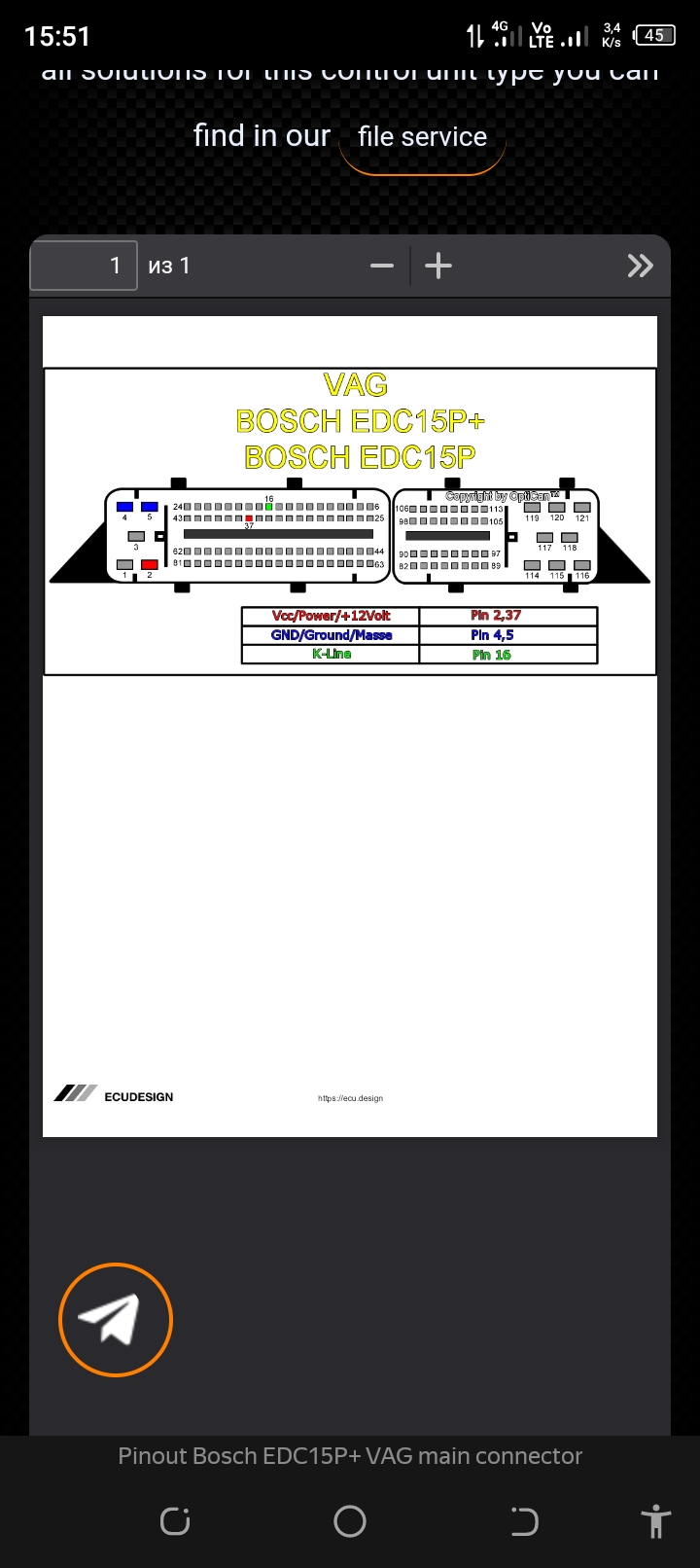

Хм а кабель ? Для подключения кессом на столе. Отчего? Отк тага. Илитот что шел в наборе с чер ной коробкой. А питание? Ктаг свое дает. Тут как? Либо прям от разьема obd.подавая 12вольт в 16пин.
