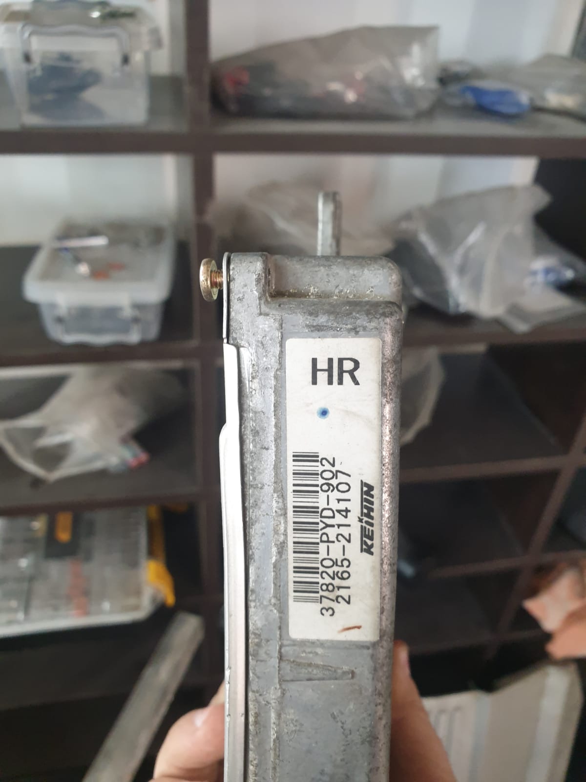

Как прошить Honda Mobilio 37820-PYD-902
Этот блок с мотором на лодку поставили, там да по второй лямде вроде как ошибка висит, ошибка по вариатору и оборотов добавить хотят
По вариатору надо вешать соленоиды от коробки, по оборотам надо датчик скорости, поставь какой ни будь генератор импульсов. Без датчика скорости обороты на 4000 отсечка, с датчиком скорости 6000.
