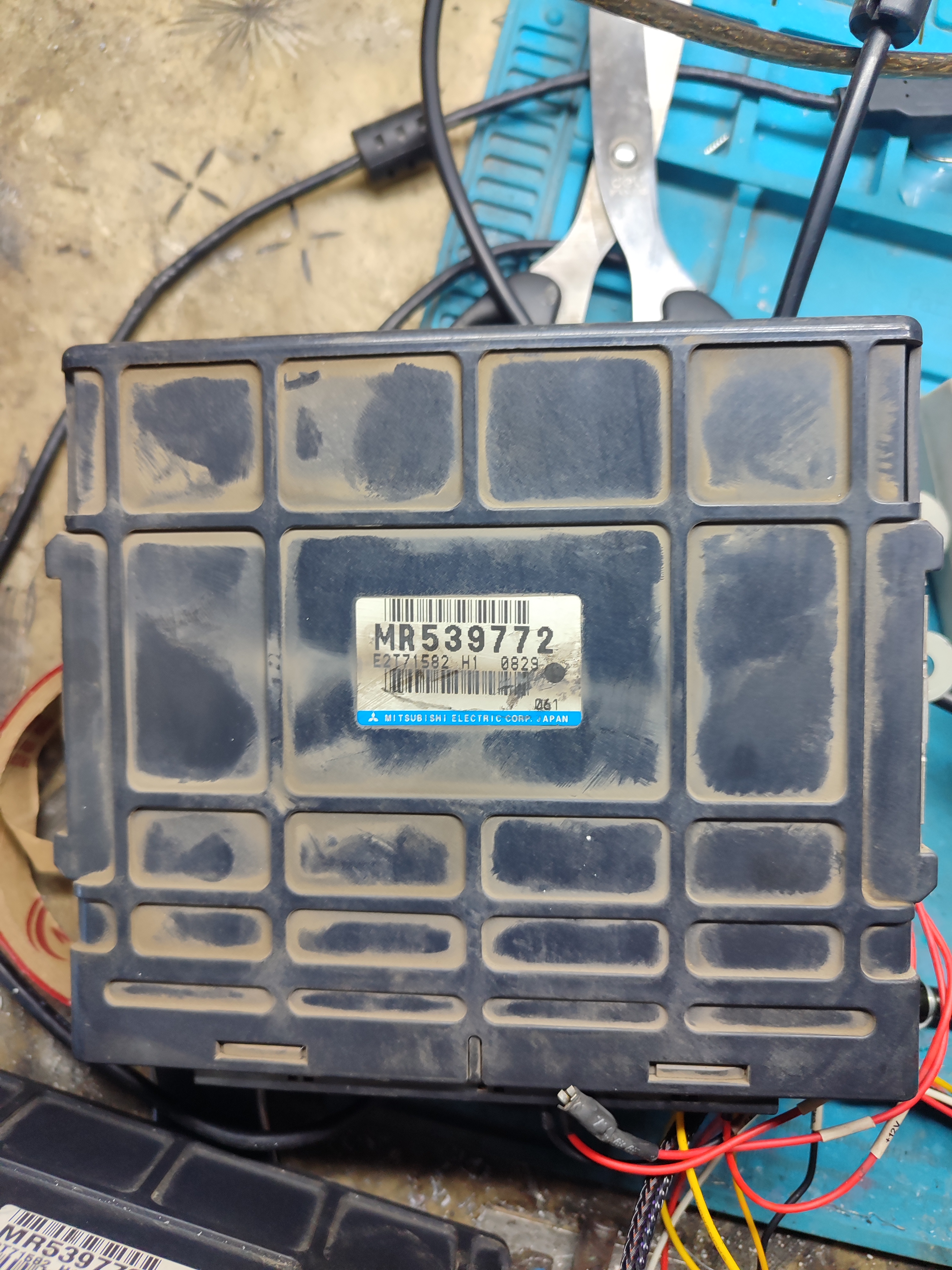

Здравствуйте. Помогите считать блок от мицубиси пинин. Читаю псм 31 модуль. Иденты читает. При тение прошивки выдает ошибку. Делал по хелпу пцм. Бут пин питание 17в подовал. В чем проблема подскажите пожалуйста.
пробовал сканматик и опенпорт. бут пин ничего не выдает. пробовал на прямую на бут 17в подавать все равно ошибка
Подкидывал отдельно 18в в момент чтения ктагом все получилось
Проблему решил. Нужно при чтении, записи в всплывающем окне поставить 13 и 512. Все читает и записывает. Сканматик отлом. Тему закрываю.
