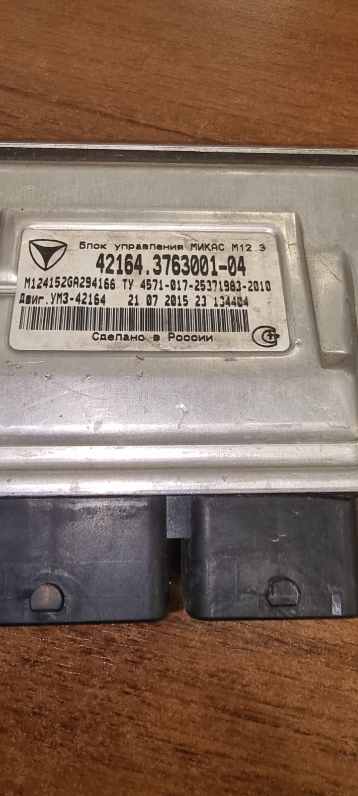

Прошу помощи. Модуль к комбику для Микас 12.3 сейчас приобрету. Также в наличии универсальный кабель к комбику. В справке комбика указано что:
программирование ЭБУ может быть произведено без снятия с автомобиля подключением к диагностической колодке через дополнительный кабель (приобретается отдельно или используется кабель диагностики из комплекта программы SMS-Diagnostics), подключаемый к адаптеру CombiLoader v3.
А просто через подключение на столе универсальным кабелем нельзя что ли?? Нашел схему такую (во вложении) она верная? Прокатит так по схеме?
Можно по вашей схеме она верна, эбу у вас с софтом без датчика распредвала, можно обновить на 170 софт
Да, 170 софт скачал уже. Калибровки потом на его основе буду писать
В комбике 2 вкладки будет: в флеш базовое по r24 пишите затем уже калибры
Я вычитал флэш и калибровки, однако блок уже был прошит и версия калибровок залита
И к этому базовому софту пишем калибровки M124_152GA294170 уже можно евро 2 или тюн. Правильно?
Короче записал сейчас. Ничего не пойму, машина работает плохо. Глохнет. Холостого хода нет. А считал я с этого блока интересные вещи. Базовый софт 107 кб вместо 128 кб (комбик считал как NewFile) и калибровки не подходящие к этому блоку (или не совсем подходящие): M124152GA294058. Впрочем, то что считал прикрепляю к сообщению. На этом машина работала нормально.
