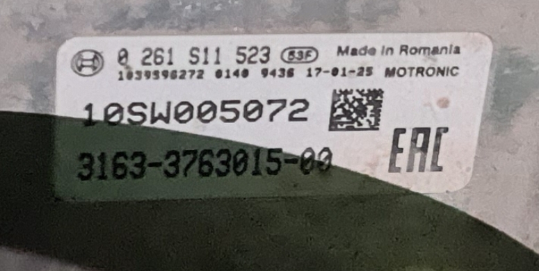

Добрый день . Подскажите как можно прошить Уаз патриот блок ME17.9.21 , имея лишь в арсенале Сканматик2про?
Купи дополнительно еще китайский пцм ключ, повербокс или универсальный кабель для подключения на столе, подключай по схеме во вложениях, выбирай 71 модуль, делай чтение флэш/епром/пароль, выбирай прошивку для записи и все, готово.
Если ME17.9.71, то Модуль Combiloader Bosch M(E)17.9.x OBD [ВАЗ/УАЗ] • CHIPTUNER.RU
А опыт то у ВАС какой? Начинающий, или вы хозяин своего авто? Эбу то не простой, с ним можно напортачить дважды два. Пароль сдуете и всё-покупай новый. Кроме сканматика вам нужен ещё программатор и самое ценное это ДАМП. Его желательно сделать из вашего стока.и т.д
Начинающий, лучше все таки с опытным электриком первый раз сделать.
Одного см2 тебе не хватит. Нужно еще купить ключ pcm и к нему докупить модуль. Или же купить на алиэкспресс ключ pcm 67-1. Только тогда можно начать говорить как прошить. А сейчас просто нет у тебя оборудования. И дискуссию смысла нет разводить.
Он работает с ори софтом ПЦМ, только устаревшей версии 1.20. Соответственно, все не исправленное на тот момент там присутствует. Но косяков в нем относительно не много. С 17.9.71 его 71 модуль работает отлично (нужен будет кабель управления питанием, оттуда же пойдет)
, не встречал до сих пор. Некоторые не советуют работать 74-м модулем, но другие вдоль и поперек работают им и без проблем. Сколько людей, столько и мнений. Как сказали выше, отлом пцм’а это та самая оригинальная программа, но без обновлений. Люди и раньше работали на этой версии, и на версиях постарее и никаких проблем. Меня и тучу людей отлом еще не подводил.
