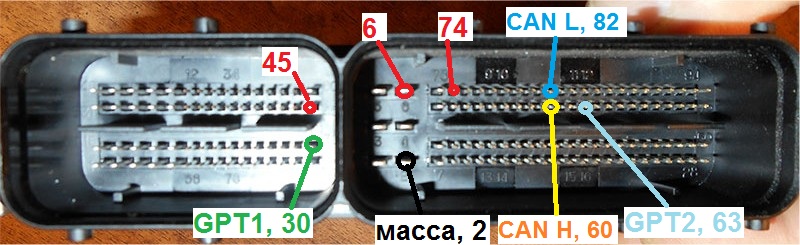

На двигатели 1.6 ставят ЭБУ 17.9.21.1, MEG17.9.21 (Tricore TC1724). Префикс ME (G) -такой ЭБУ ставится на авто с АКПП. Для двигателей 2.0 ставят ЭБУ Sim2K-251 (Infineon Tricore TC1782
Вроде заявлен, PCMflash.ru - Вход даже вскрывать не надо..
