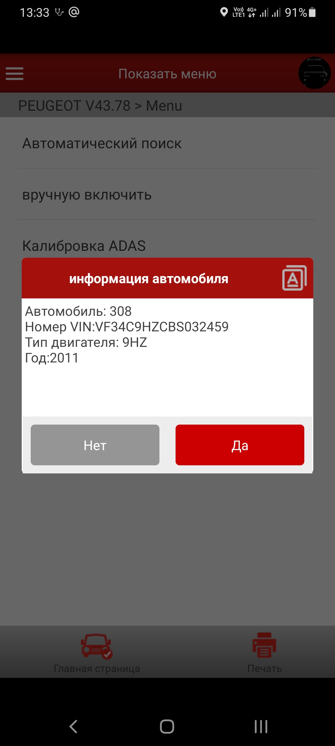

Каким протаколом прошить пежо 308 дизель ?
  • Автор темы Автор темы arif

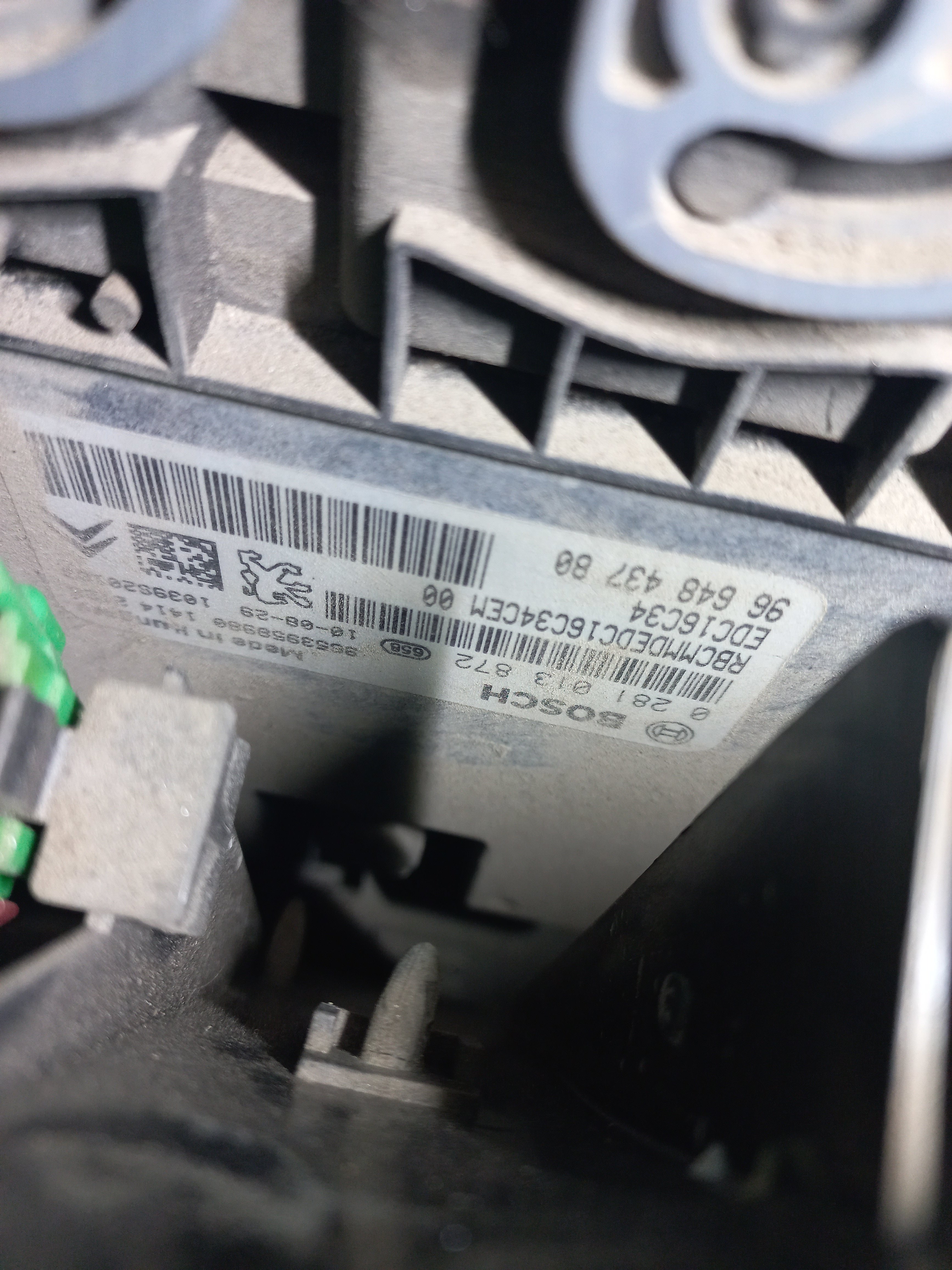

Каким протоколом у чего? И точно какой блок. То, что в сканере EDC16C3 это еще не точно. Там по идее EDC16C34. надо бы поглядеть на него.

Есть такая проблема у этих блоков. Не полюбились с кессом - на стол, трепанацию и КТАГом. Зато в случае чего, всегда оживить блок сможете. Вскрывается не сложно.
И уж если читать КЕСС не стал - нефиг им и пробовать писать. Запомните это, как отче наш. Сиё правило сбережет оригинальный цвет волос на кокосах. Значит, либо прибор не очень фабричный (не дружит с этим протоколом), или софт в блоке с КЕССом не дружит.
Всегда кессом или галей делал эти блоки, вскрывал только для клонирования
