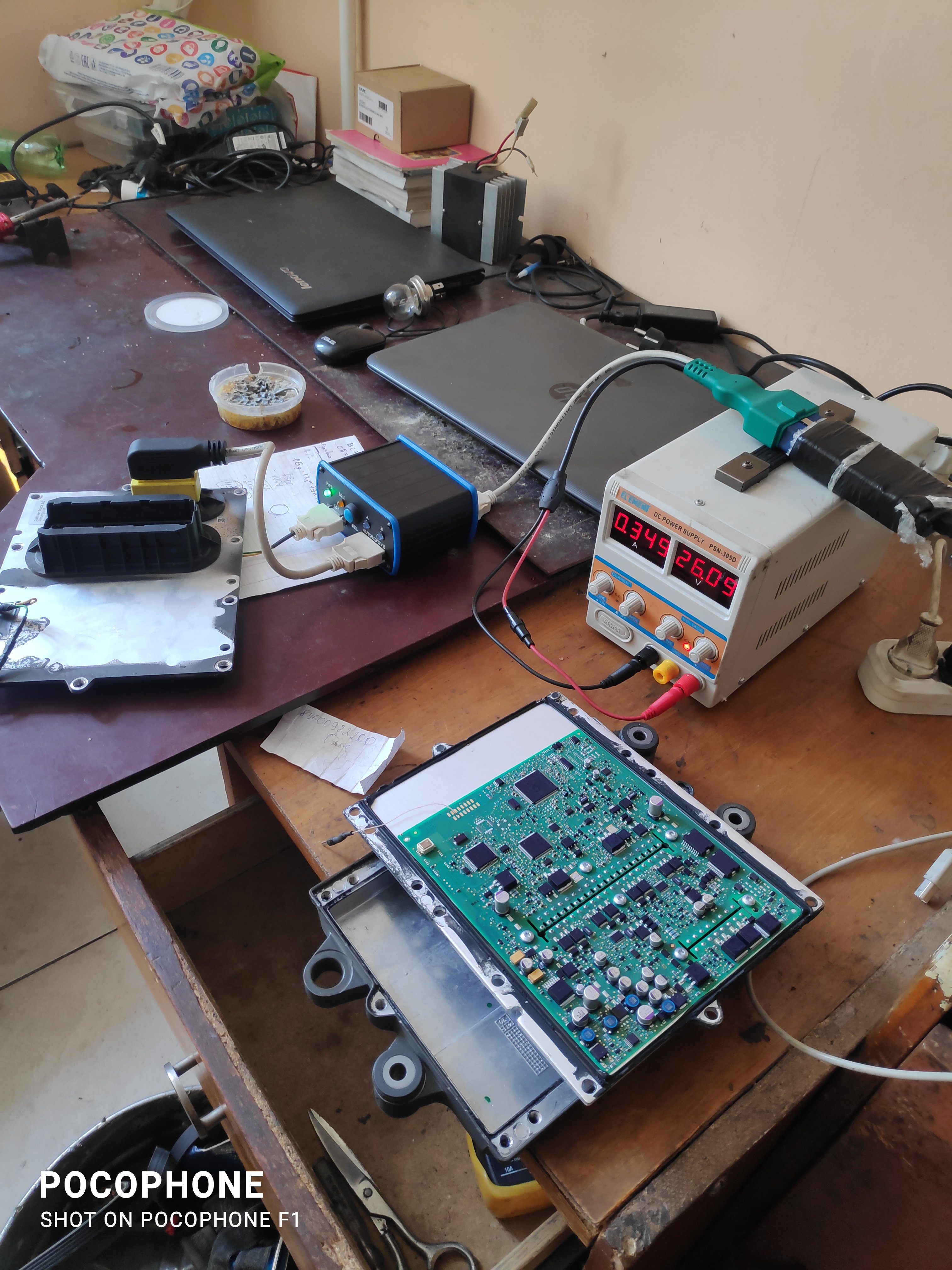

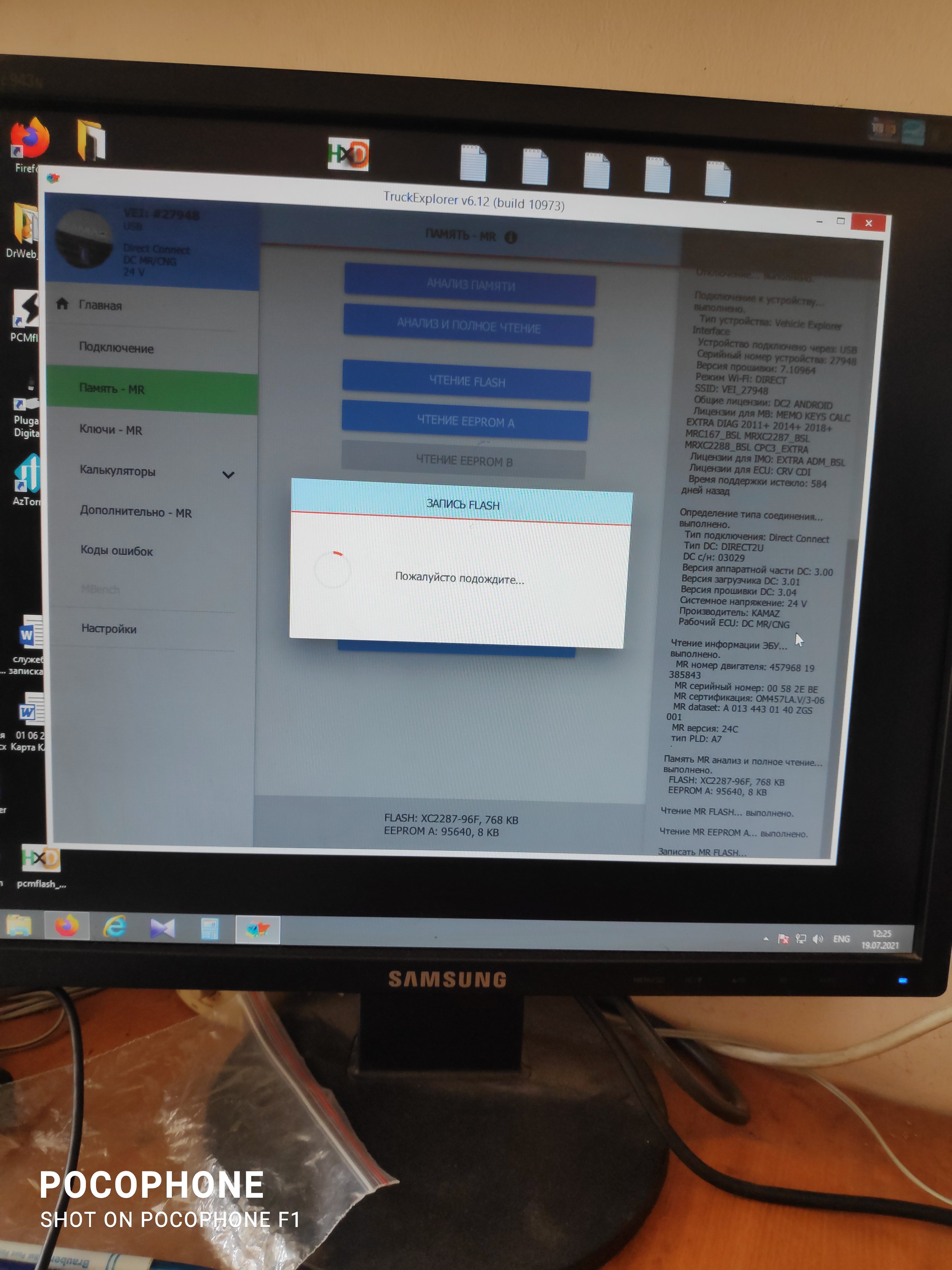

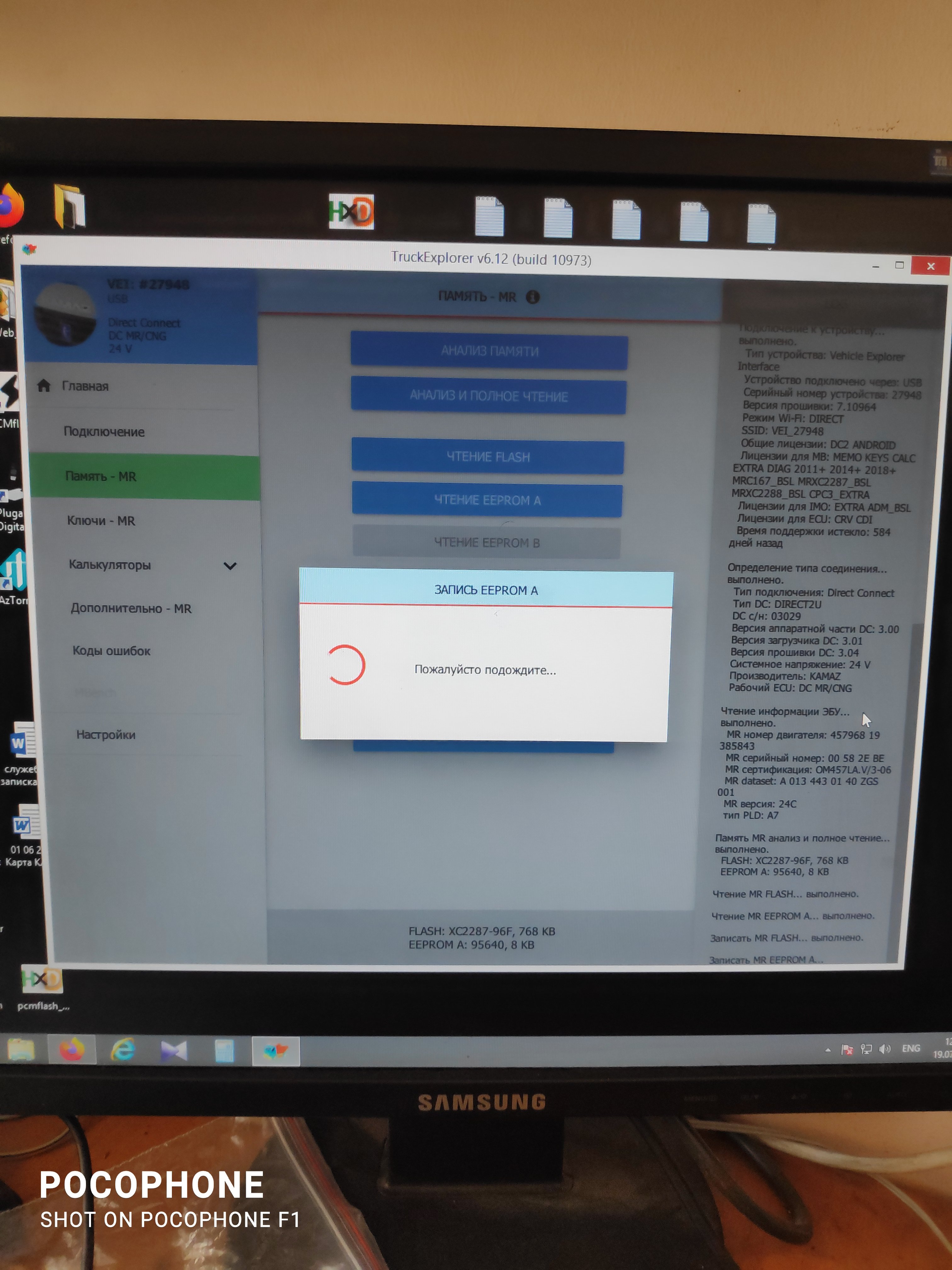

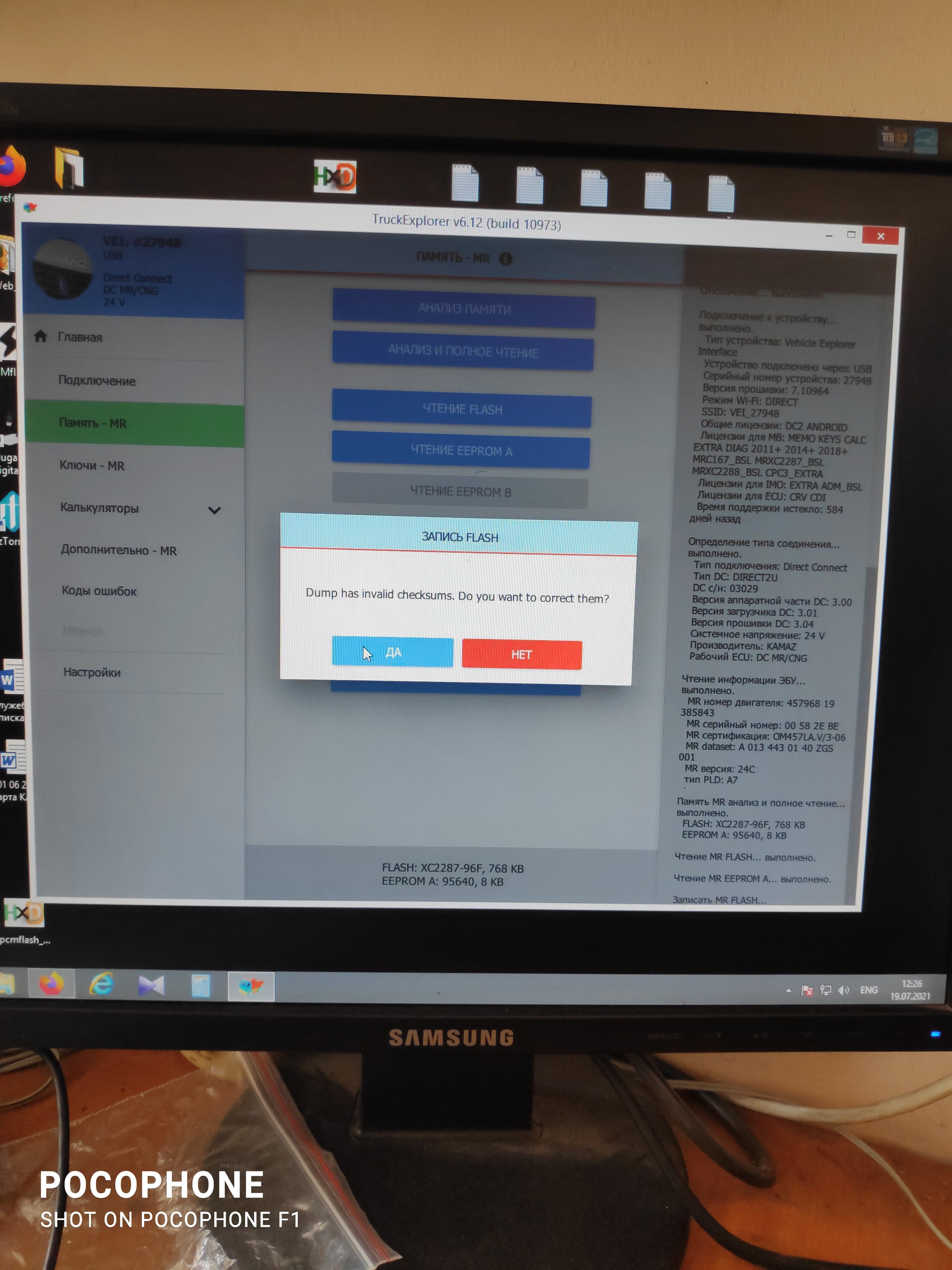

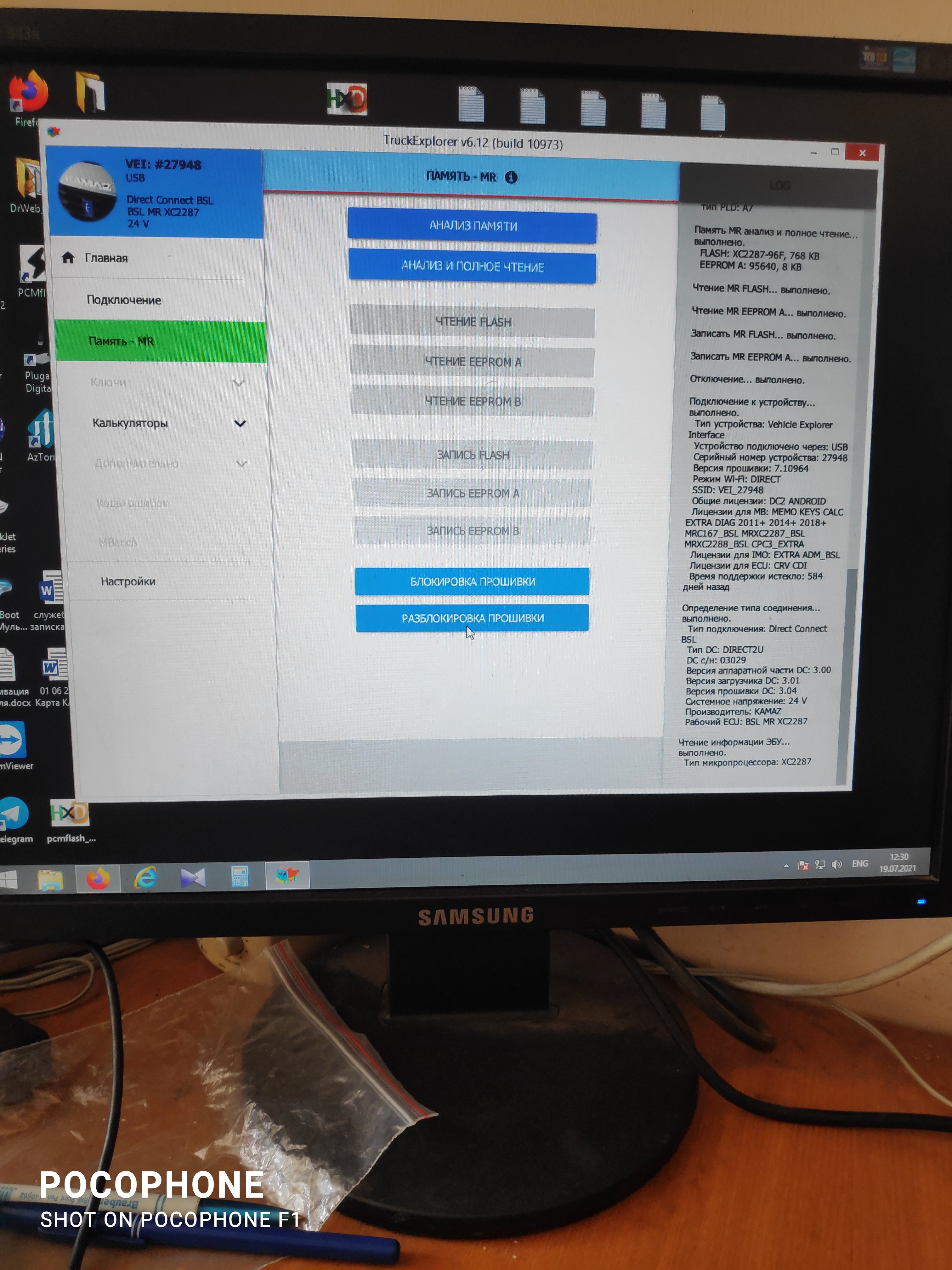

Приехал первый КамАЗ 5490 с цветной панелью. До этого делал обычные 5490 проблем не возникало, здесь есть засада горит чек но ошибок нет. Решение нашёл. На фото видно чек горит - до прошивки потом уже все норм - после прошивки. Делается всё как обычно- читается флешь и еепром, калибруются и записывается

Vei можно шить без вскрытия только старые прош вки 24a,b. 24c уже вскрывать надо для разблокировки, а потом шить можно уже по обд
Их можно делать без вскрытия с предварительной разблокировкой ведиамой, например.
Есть команды разрешения программирования.
Потребуется генерация пароля.
Если делать кессом, то в свой кесс добавил разблокирование, пока в буте. (циклического программирования больше нет)
Пароль и разблокировка по кану
Разблокирование всегда происходит при программировании дасом
