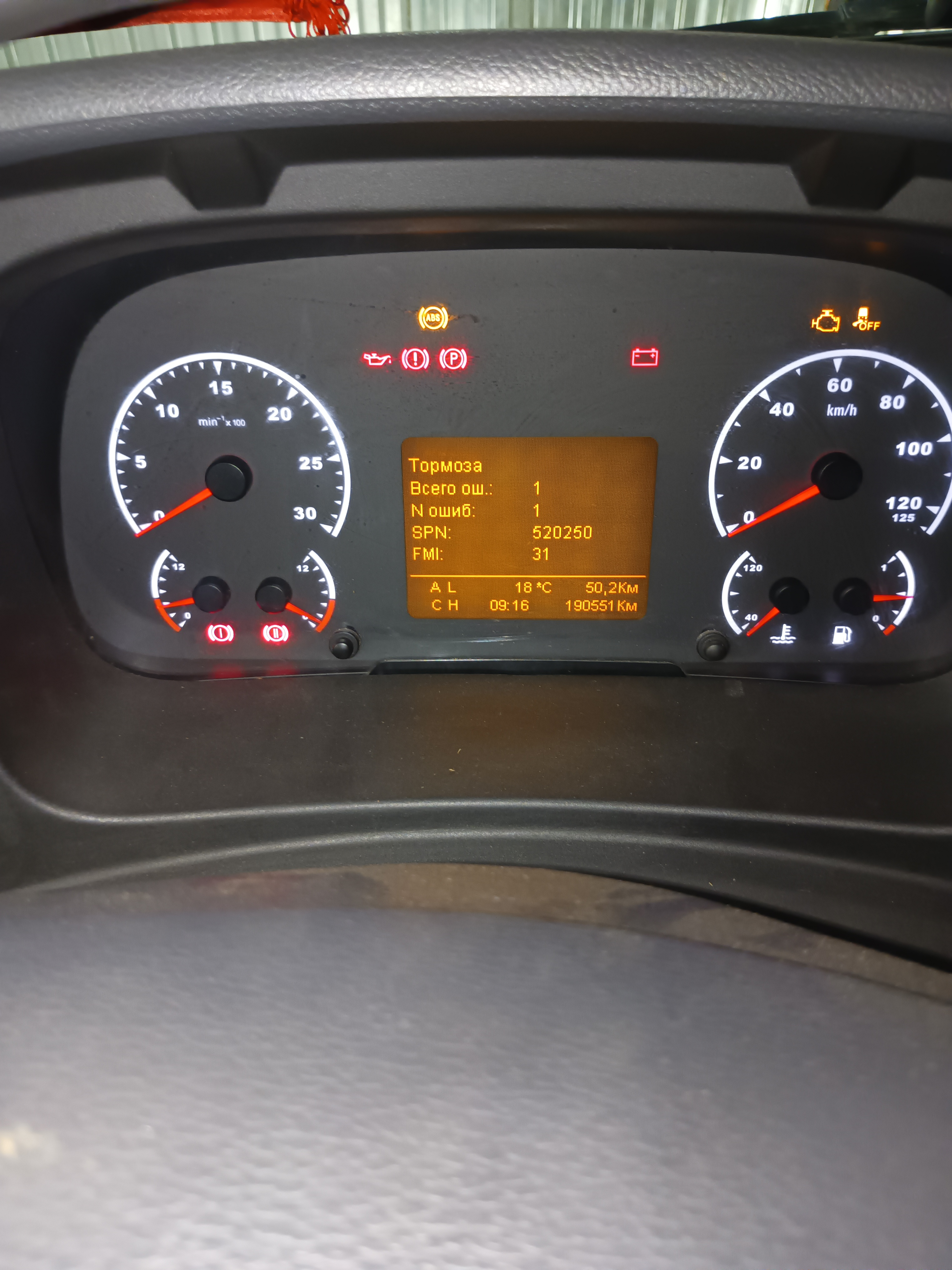

salma New member 1 Ноя 2024 #1 Здравствуйте камаз 5490 не подскажите что за ошибка может у кого была spn520250 fmi31 IMG_20241101_091622_857.jpg
O ophelia New member 1 Ноя 2024 #2 520250 - 31/Wheel Speed Sensing, Failure Memory - condition exists Check and repair all wheel speed sensor failures stored in failure memory. - After repair, clear the failure memory.
