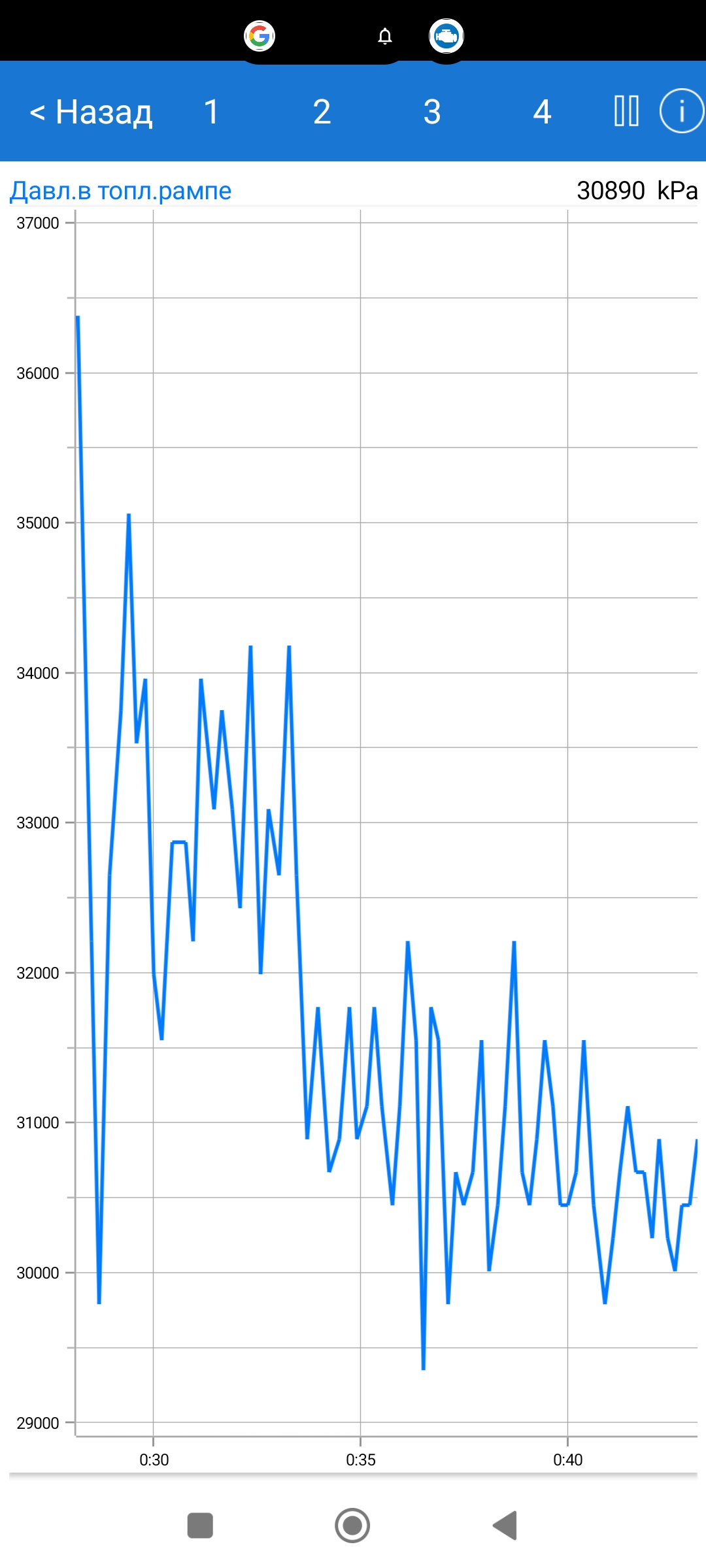

Здравствуйте! Кенго 1,5 2008г. Sid 305. топливная делфи. Авто плохо запускается,куча белого едкого дыма, на акселератор не реагирует,работает только на холостых.
Давление в рейке +-250бар.

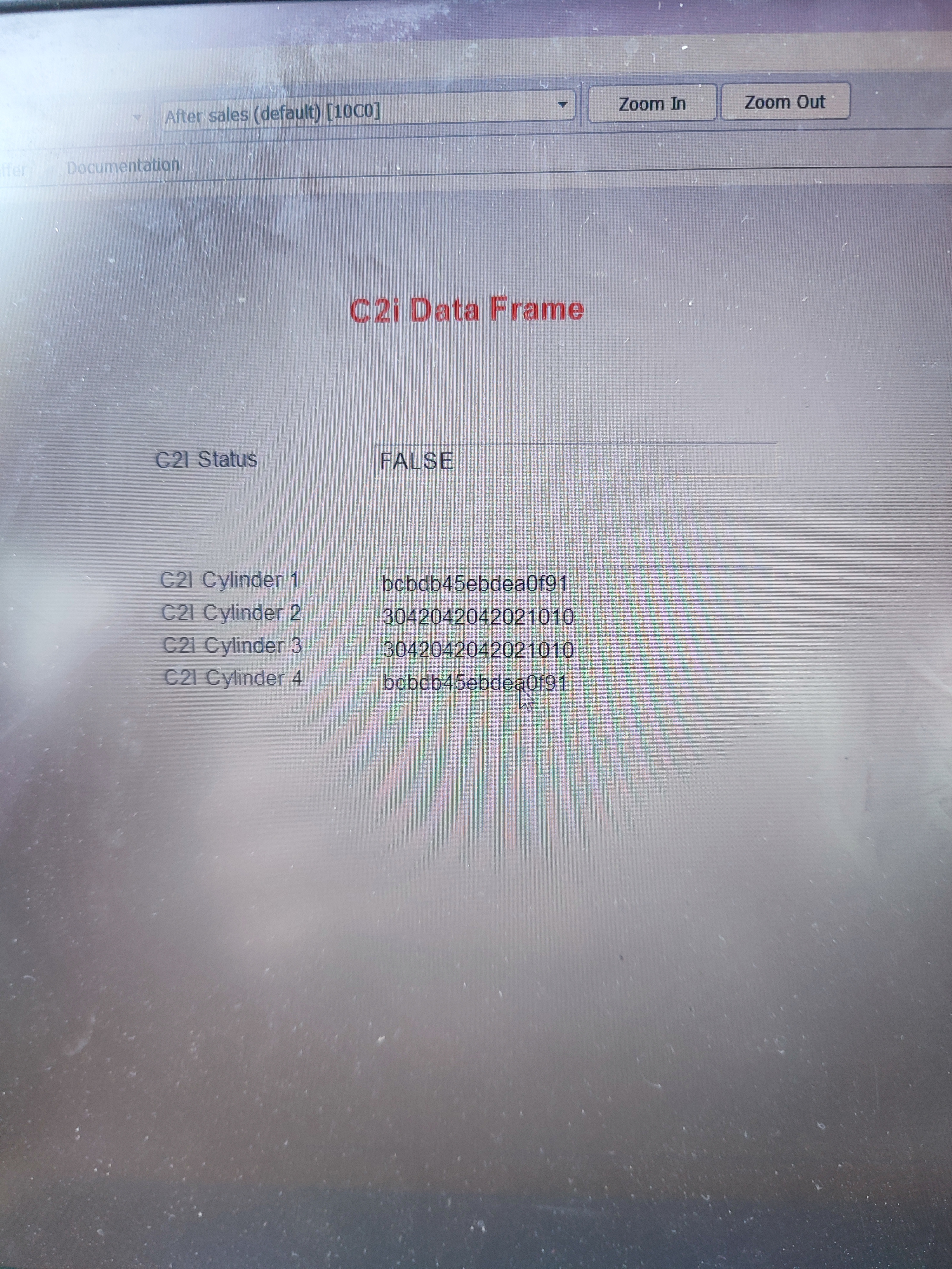

Коды форсунок из 16 символов.(вводил даже 16 нолей, изменений нет.

Через ddt4all такое пишет.

коды на этой системе очень важны и их может быть не один тип,на форсах есть коды,пробуйте их прописать

по регулятору нужно смотреть его параметры,но дымность от него не будет и давление у Вас на ХХ 250-это норм,а на запуске давление быстро поднимает? если да то в сторону форсунок смотреть
