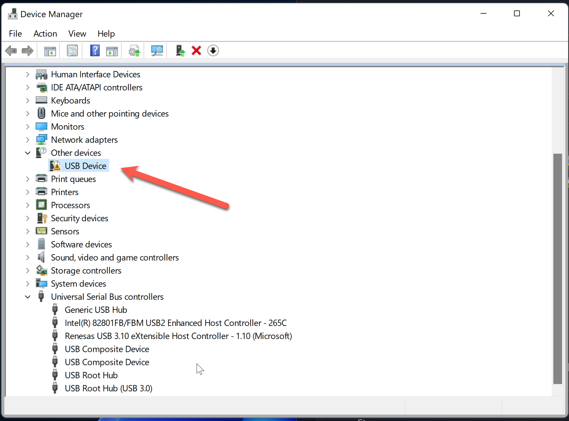

Сам KSUITE работает, но не видит устройство, потому что драйвер не устанавливается.

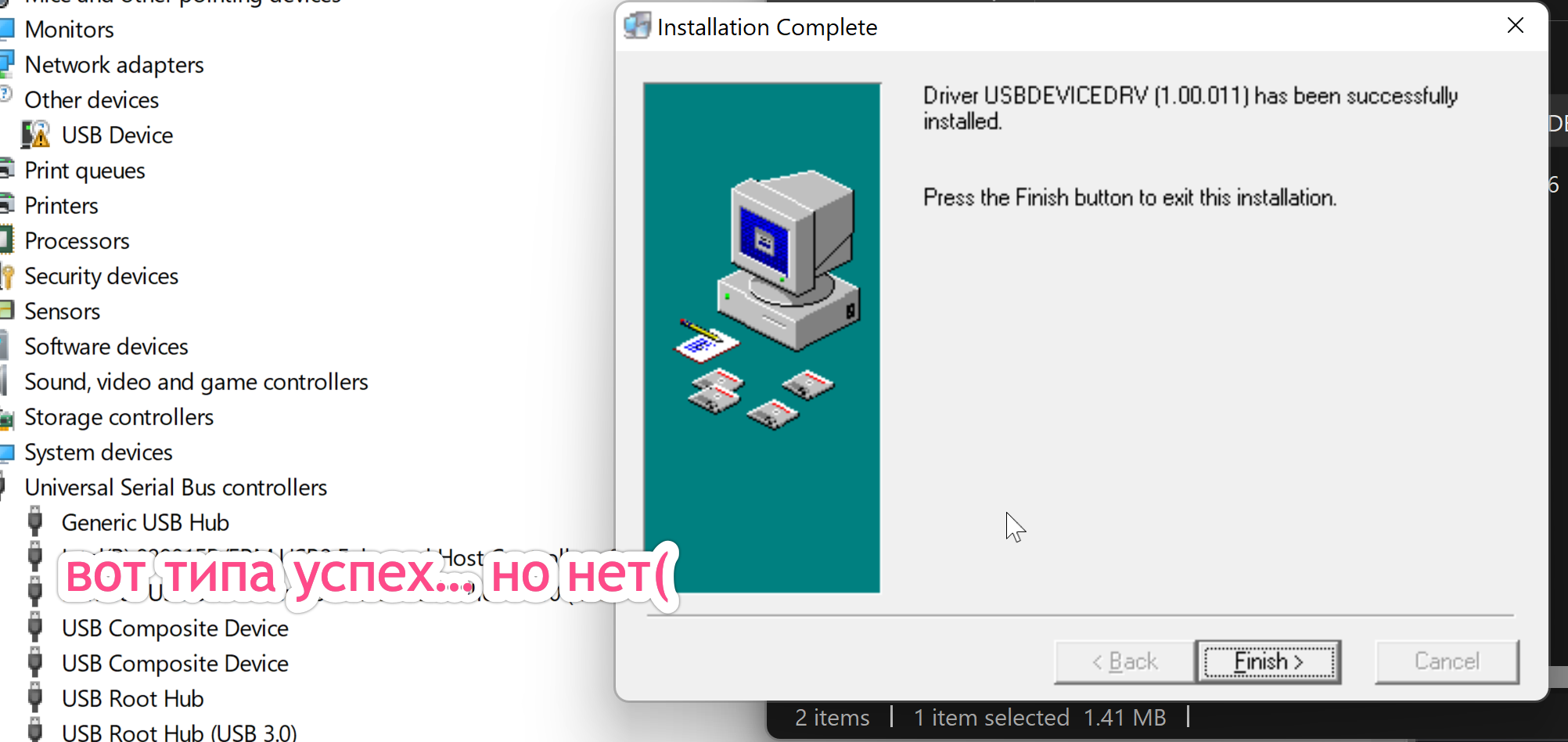

Вернее установка пишет успешна, тем не менее устройство висит неопознано в диспетчере.

- все возможные манипуляции в диспетчере устройств

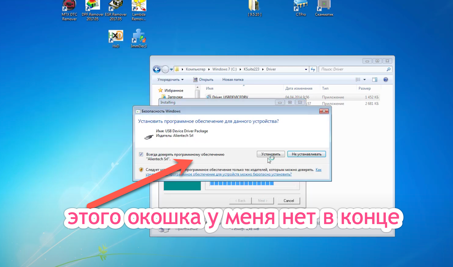

Установка драйвера идет успешно(так пишет в конце)... при установке окна cmd появляются на моменты и там идет копирование файлов, насколько я понимаю. Но вот окошка с подтверждением установки драйвера(как у других на видео) у меня не появляется... видимо чет все-таки не работает.

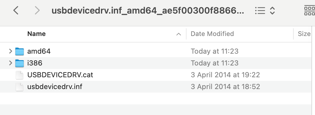

- если кому нужно вручную перенести драйвера без инсталлера, драйвера после установки находятся тут: C:WindowsSystem32DriverStoreFileRepositoryusbdevicedrv.inf_amd64_ae5f00300f88664e
-- можно просто скопировать эту папку и потом указать в диспетчере устройств драйвер из нее. Он установится как положено. Проверено.

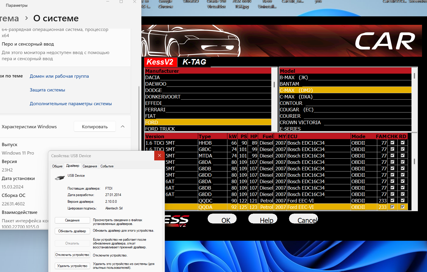

У меня на w11 драйвера на kess и ktag не вставали автоматом. Процессор amd 7 7000 Но когда я принудительно , вместо dataloader выбрал usb serial converter из тех же драйверов ftdi. То все встало и заработало.
