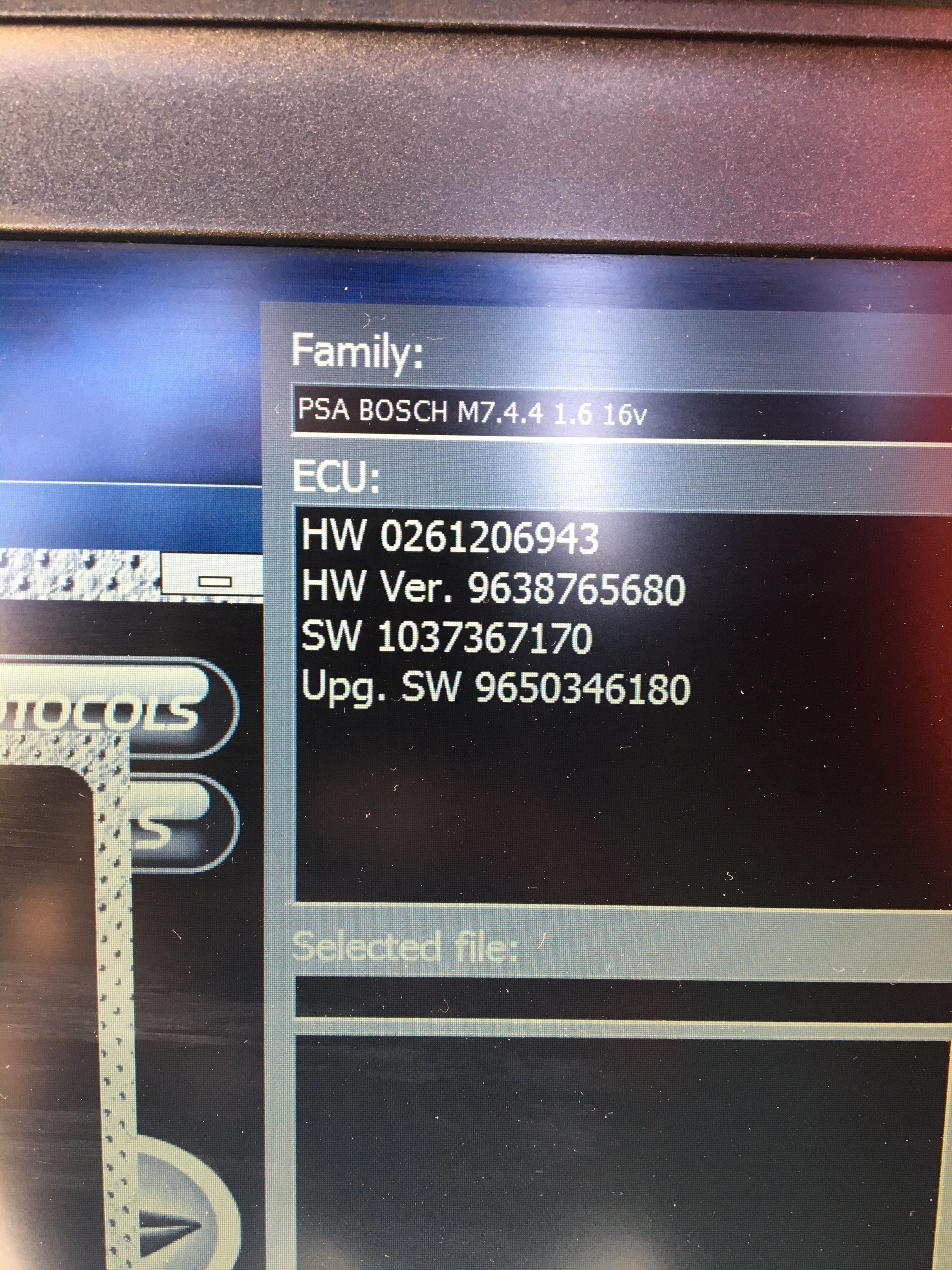

Kess V2 5.017 не может прочитать эбу Bosch ME 7.4.5 PSA
Здравствуйте, уважаемые форумчане! Столкнулся с такой проблемой при чтении эбу Bosch ME 7.4.5 PSA
протокол 74 выдаёт сообщение типа файл поддержки неверен или устарел. Скрины прилагаю.
Делал пыж ме744 кесом запись валит,читает не коректно -делал ктагом с пересчетом кс на столе с разбором.Да и еще, поднимал бэкапом,поэтому читайте и копируйте бэкап,после восстановления писал флэш.
По подробнее пожалуйста тоже попробую(думал над этим ,посчитал что может ксьют корявый,прбовал 23,25,47 -все тоже) как это перезаписать карту?
ссылочку или чего там ресурс какой.
да иденты та и у меня читал,а вот флэш читает ,когда сравниваешь со стоковым то считанным -малая область по ходу только калибры и то не все,остальное ffки тоесть значит и пишет соответсвенно эти FFки блок и засыпает,
