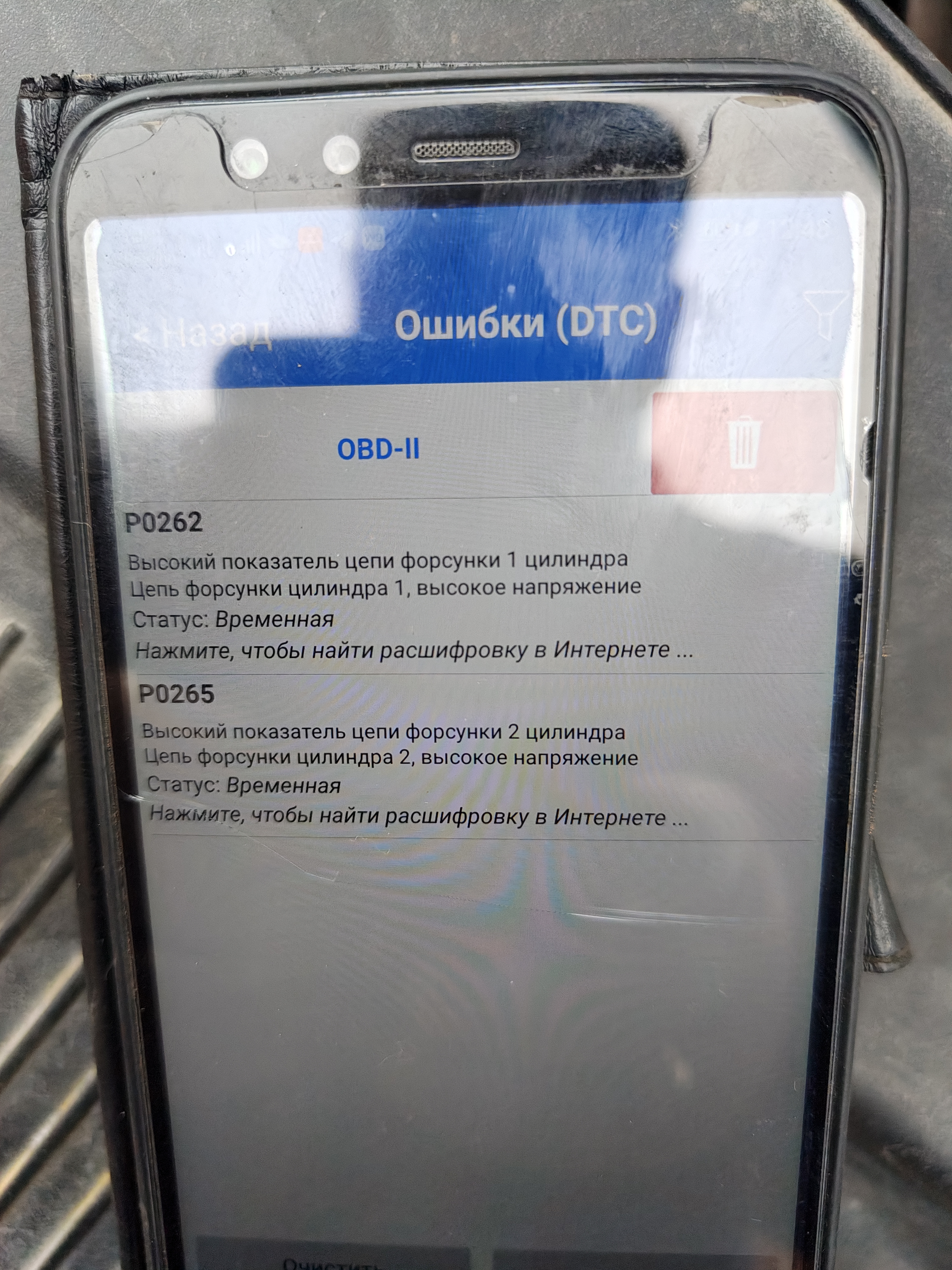

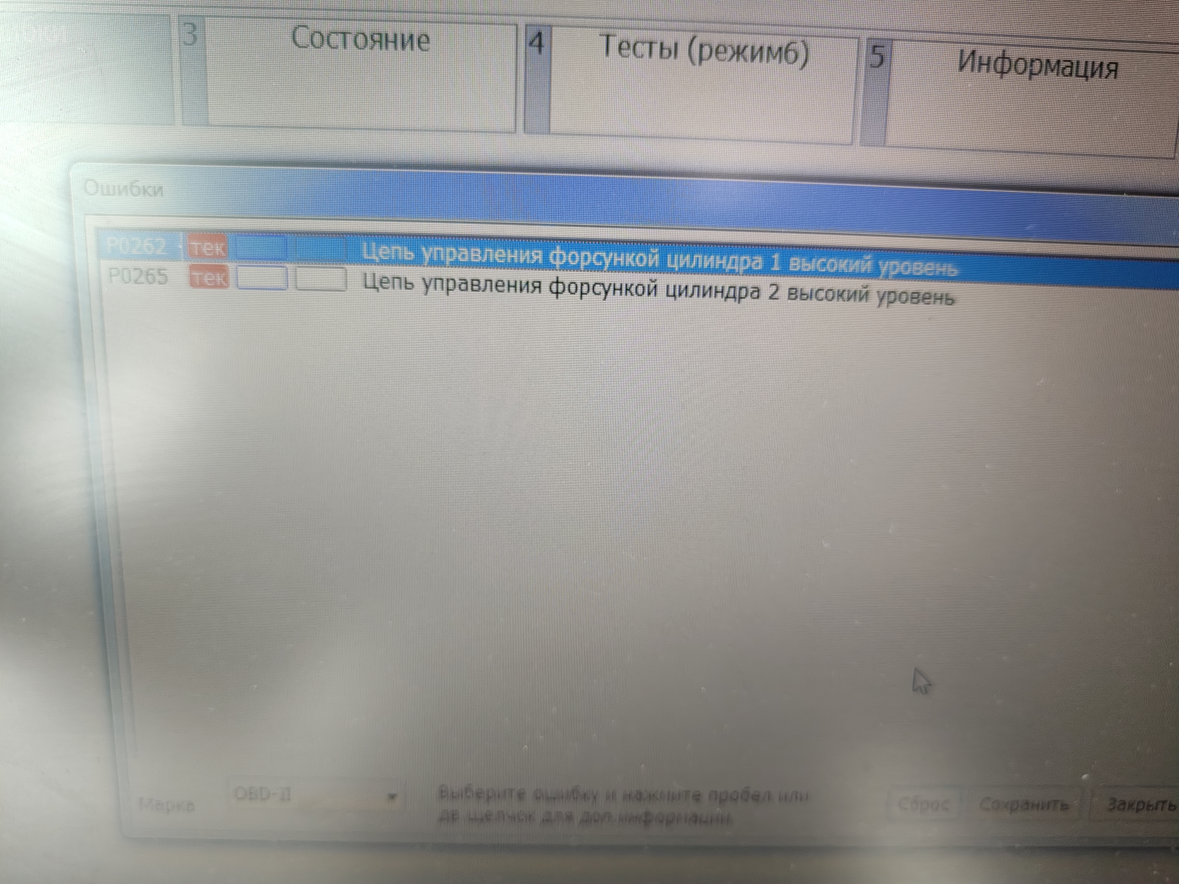

Здравствуйте. Пришла Kia Rio 2014 года, двигатель 1.4 механика. Машина "Троила". Проблему выявил после диагностики P0262 и Р0265 Цепь управления форсункой в 1 и 2 цилиндрах высокий уровень. После сброса ошибок завел машину, машина завелась, все норм, после истечения 2-3 секунд опять начала "троить". Просканировал, те же самые ошибки. Проверил все провода от ЭБУ до форсунок. Провода идеальные без всяких обрывов. Проверил катушки зажигания и провода идущие от ЭБУ к катушкам, тоже отличные без обрывов. Думаю что проблема в ЭБУ. Разобрал ЭБУ, проверил прозвонкой все элементы, пробитых электронных компонентов не нашел. Может кто сталкивался с такой проблемой? Имеется микросхема Bosch 40048 которая управляет с форсунками. Может ли быть не рабочая эта микросхема? Где копать, подскажите пожалуйста.
