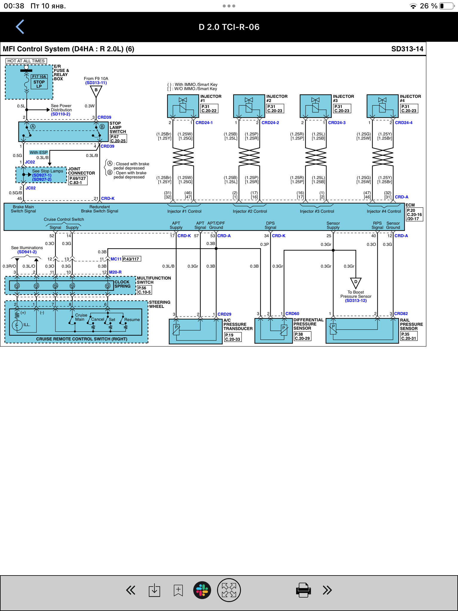

Попробую ещё посмотреть, но там в принципе обычно эта функция активируется просто подачей сигнала с кнопок, 52 пин, если я правильно по модели подобрал.

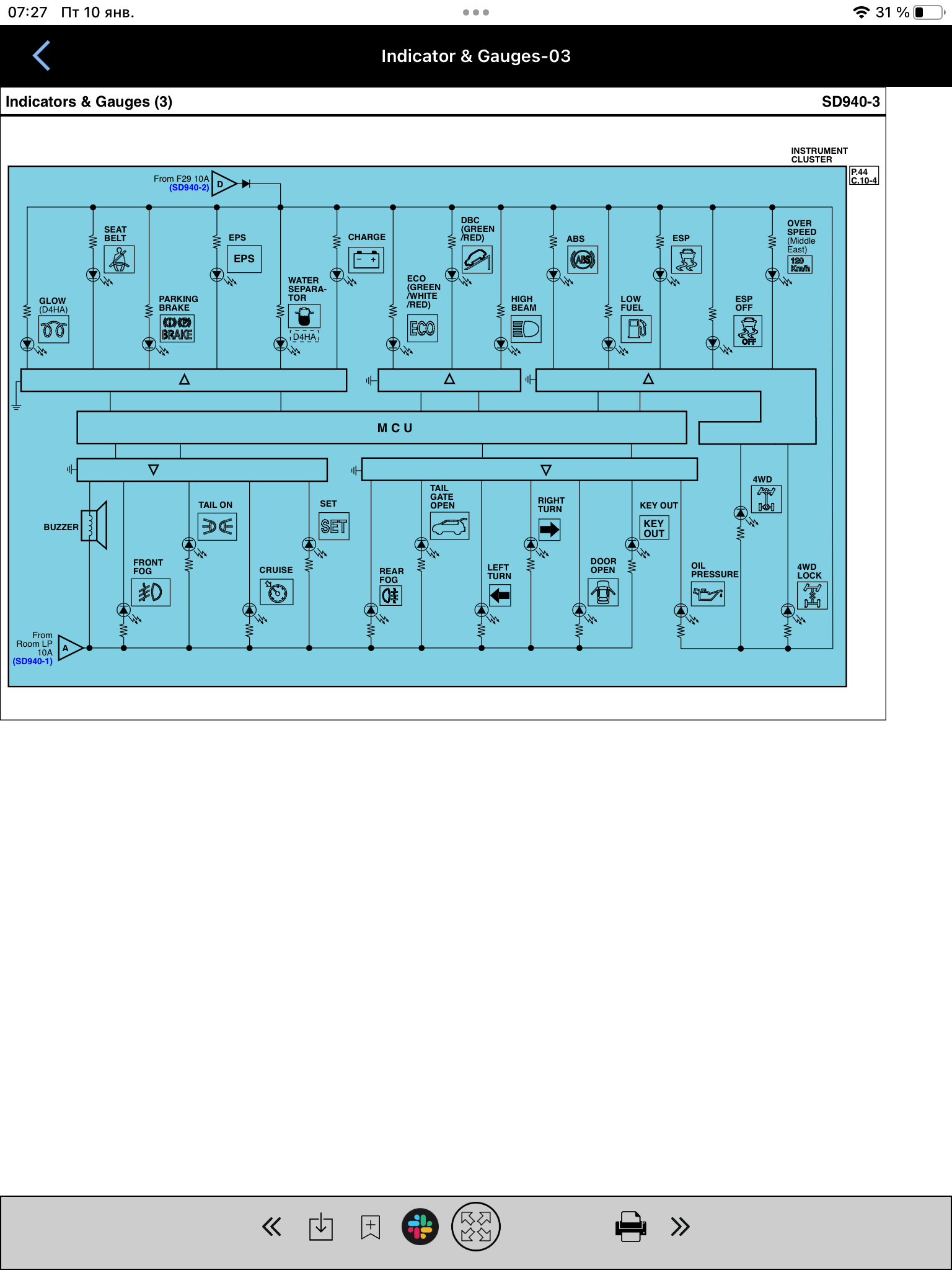

При активации круиза с кнопки - лампочка на панели загорается или нет, в панели она как раз загорается по кан-шине, после аналогового управления с руля в ЭБУ двигателя, кстати сейчас посмотрел в дерево калибровок вашего блока - круиз через калибровки не правится, в отличие от бензиновых версий. Если блок с аналогичной машины, то должно по идее работать, но вот например на аналогичном сантафе 2.0 дизель тех же годов - пин круиза 50 вместо 52. И самое главное - при не отображении круиза на приборке, он все равно должен работать, просто на ощупь
