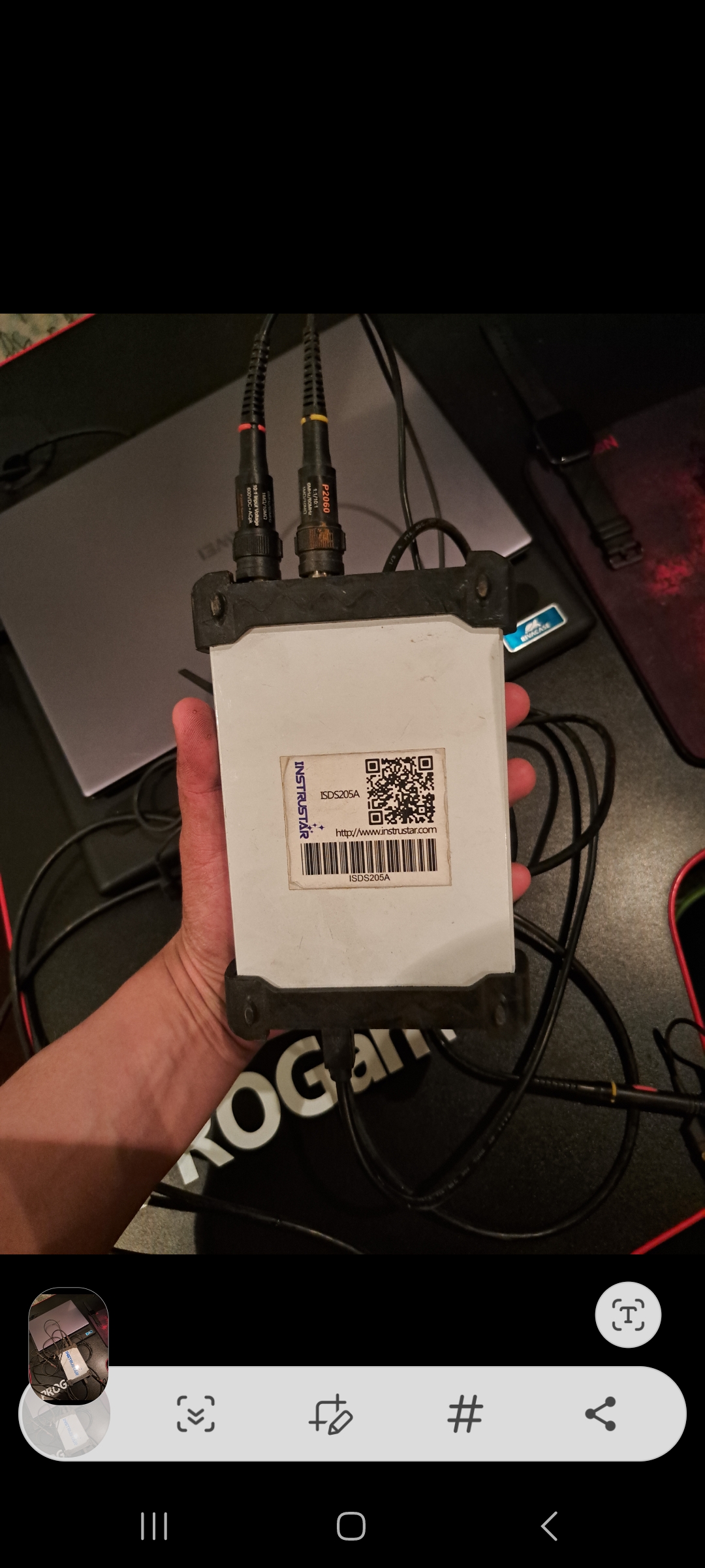

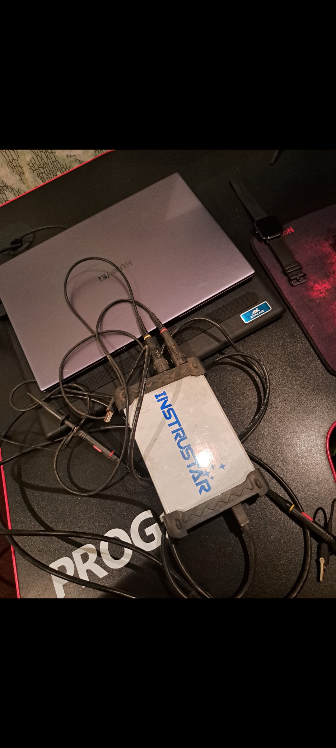

Привет, и как тебе автоас? Успел потестить? Какой комплект брал? Удобен ли в использовании? И хватает ли два канала?
