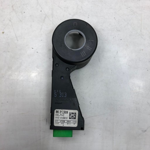

1 фото блок который хотел поставить

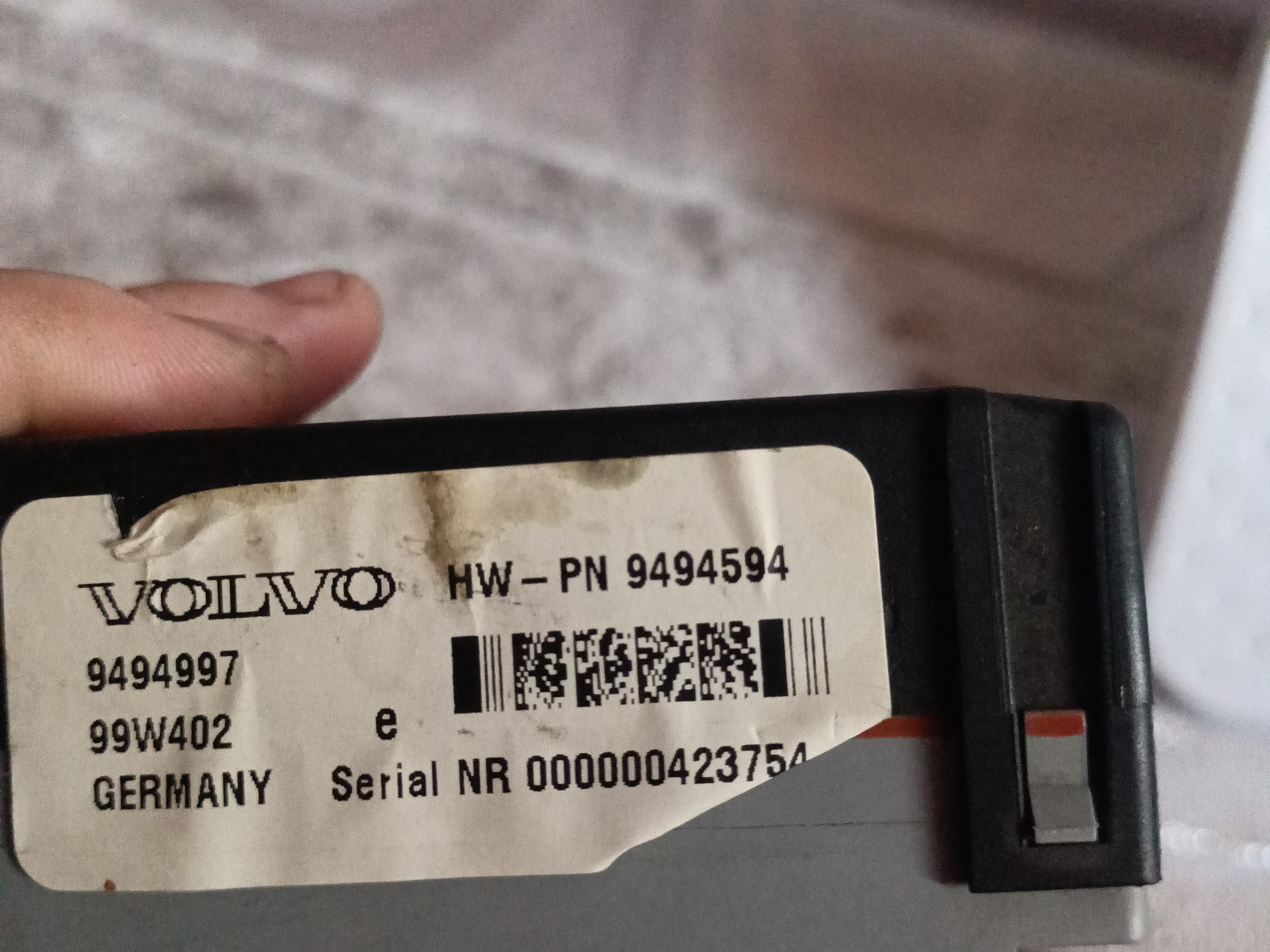

2 фото это мой который стоит щас

айпрог думаю справиться, надо слить дампы со всех блоков, синхронизировать кальком подходящим и залить обратно
есть даже для вольво такая программка, здесь пролетало мельком видел помню, поищи
нет, надо сделать как писал выше, провести синхронизацию блоков, ну или попробуй просто прописать ключи, может прокатит
нашел
Программа для синхронизации CEM модуля VOLVO [ Рабочая версия ]
Программа для синхронизации - привязки блоков CEM ECU ABS VOLVO Скачать бесплатно. VOLVO синхронизация (synchronization) Volvo ECU-CEM Sync Tools Volvo Sync Utility v1.4 (S60, S80, V70, XC70, XC90) Volvo Sync Utility v2.3 (S40, V50, С30) Скачать тут...
