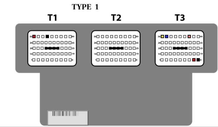

Клонирование блока Honda Fit Shuttle 37820-r8k-j76 нужна схема подключения на столе
Схему нашел другая позже выложу псм флешером флеш и мотора и коробы переписал а как еепром скопировать через аутел пеудалось перепривязку сделать
распиновка такая толькотлевый минус не цеплял пцм свободно вычитал и записал но для клона пришлось вскрывать блок чтоб еепром скопировать ни лауч ни аутел не сбросили блок и еще родной блок
37820-r8k-j76 а заменил на 37820-r8k-j74 все четка работает только проивки перенес с одного в другой возможно пригодиться кому​
