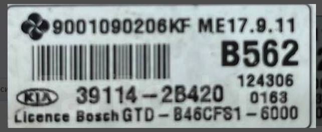

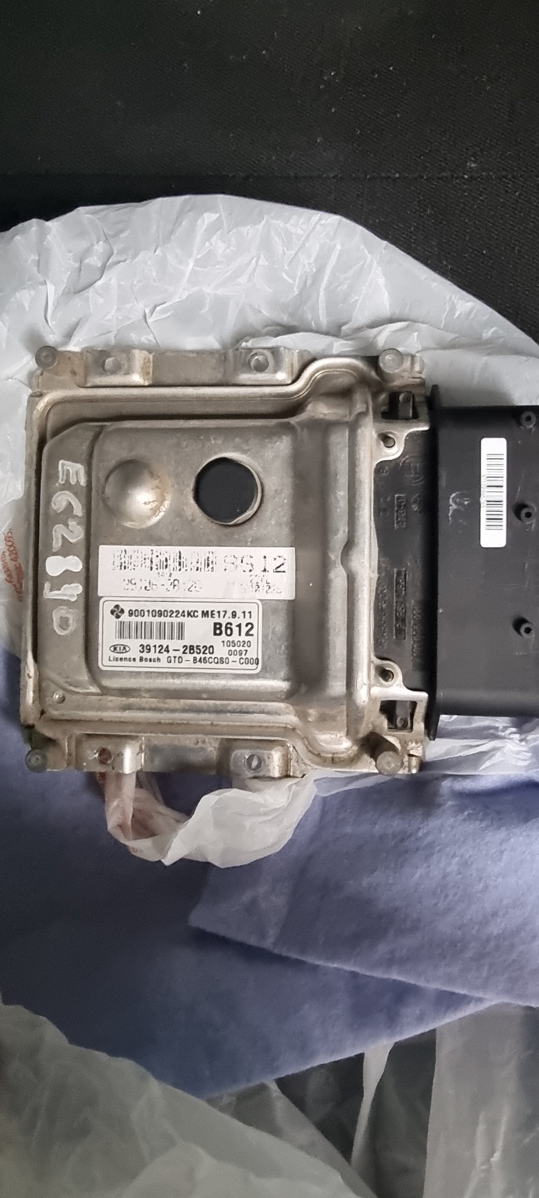

Всем здравствуйте. Прошу помощи. На киа Церато возникла необходимость заменить ЭБУ. Старый эбу я считал 71 модулем PCM. Но вот найти такой новый, не получается пока. Есть блок с другим номером. Прокатит ли такая замена? Старый блок сфотографирован полностью, новый, на который хотим клонировать шильдик.
По сути донор от автомобиля с мкпп, а планируется ставить его в машину с АКПП. Как бы чего не вышло....Если они отличаются только софтом, то да, проблем быть не должно...
Блок, имеющий внутри управление АКПП имеет маркировку MEG, а не ME, да и размер у него другой. Лейте, страшного ничего не будет.
