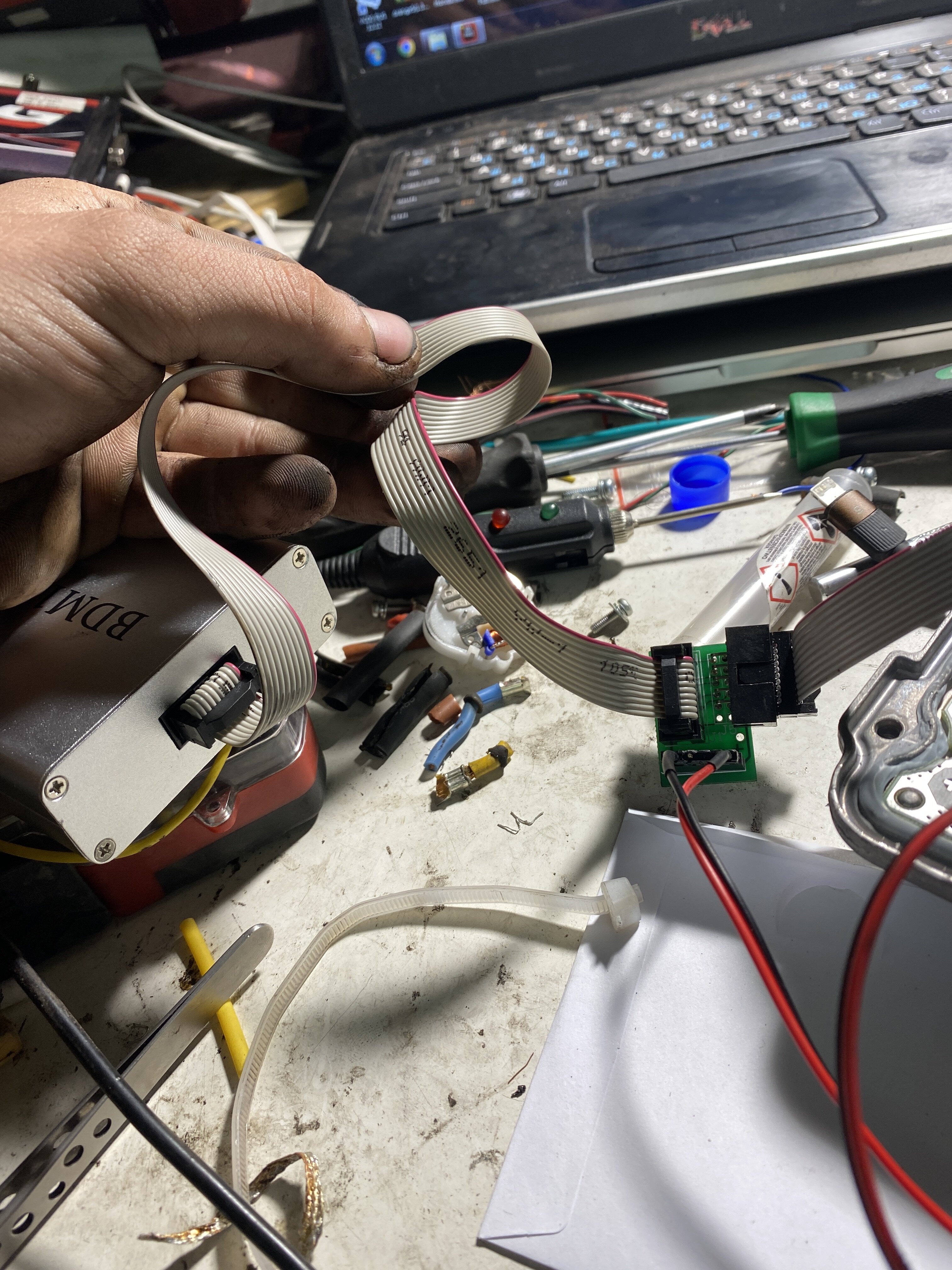

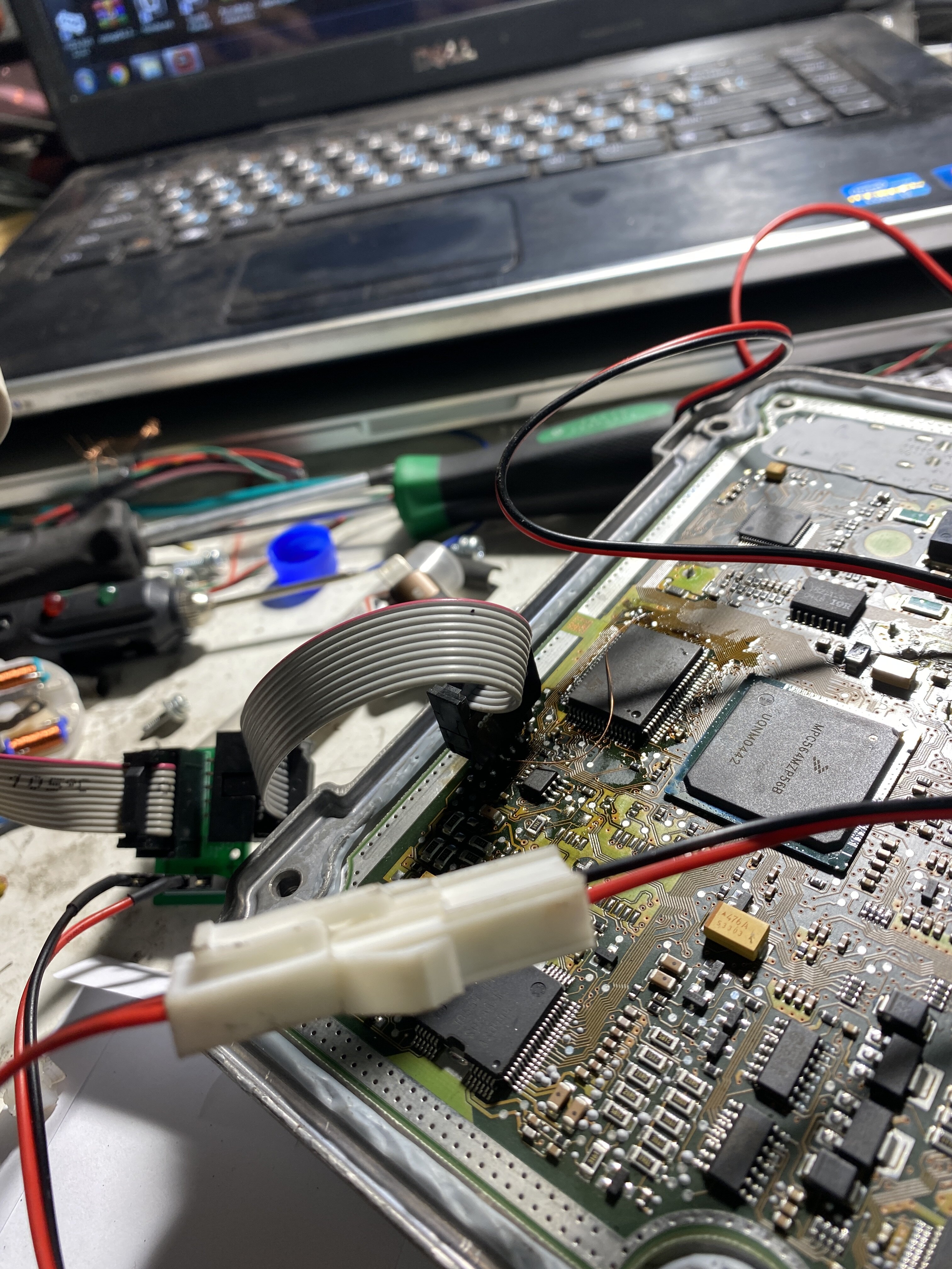

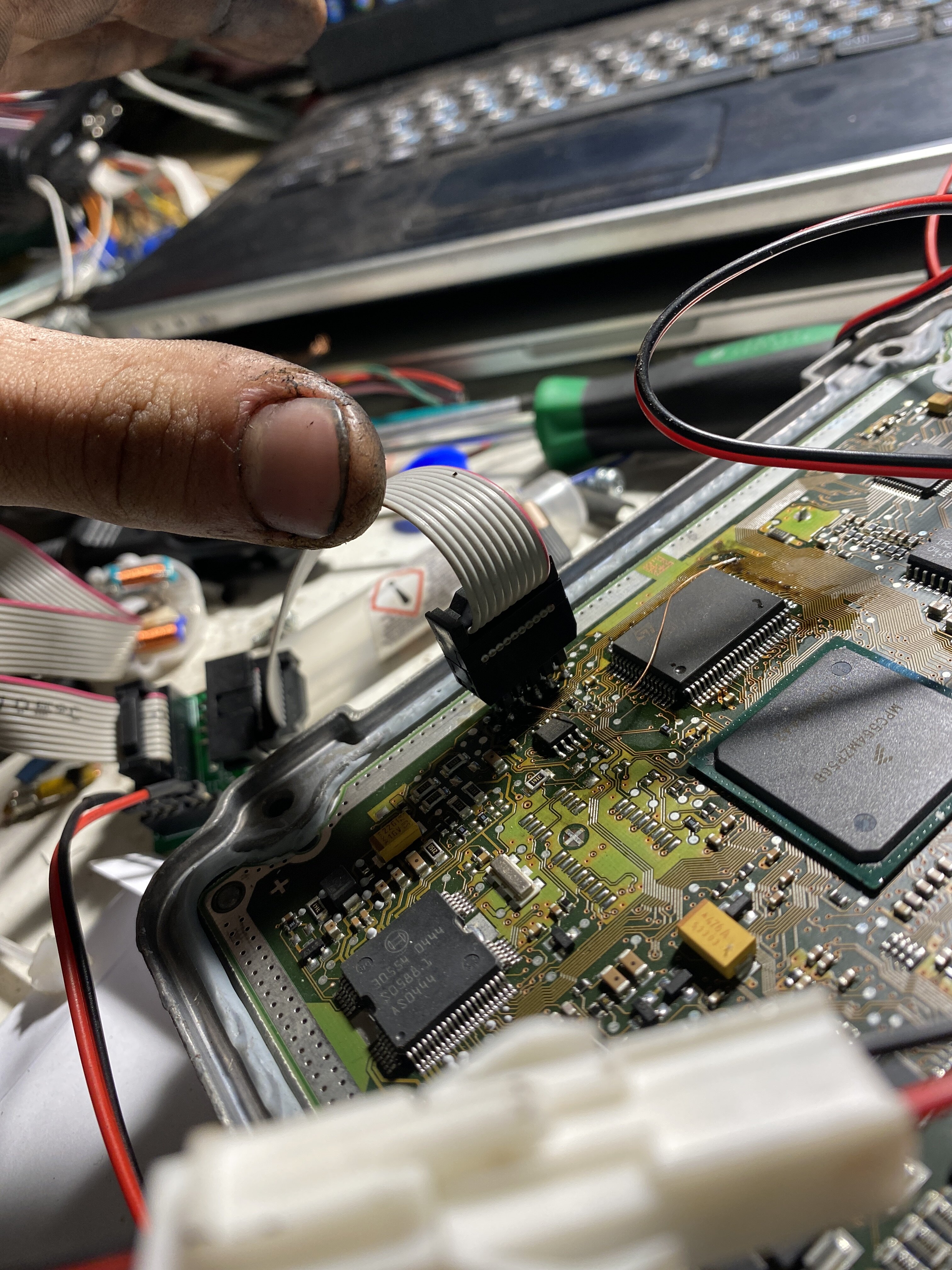

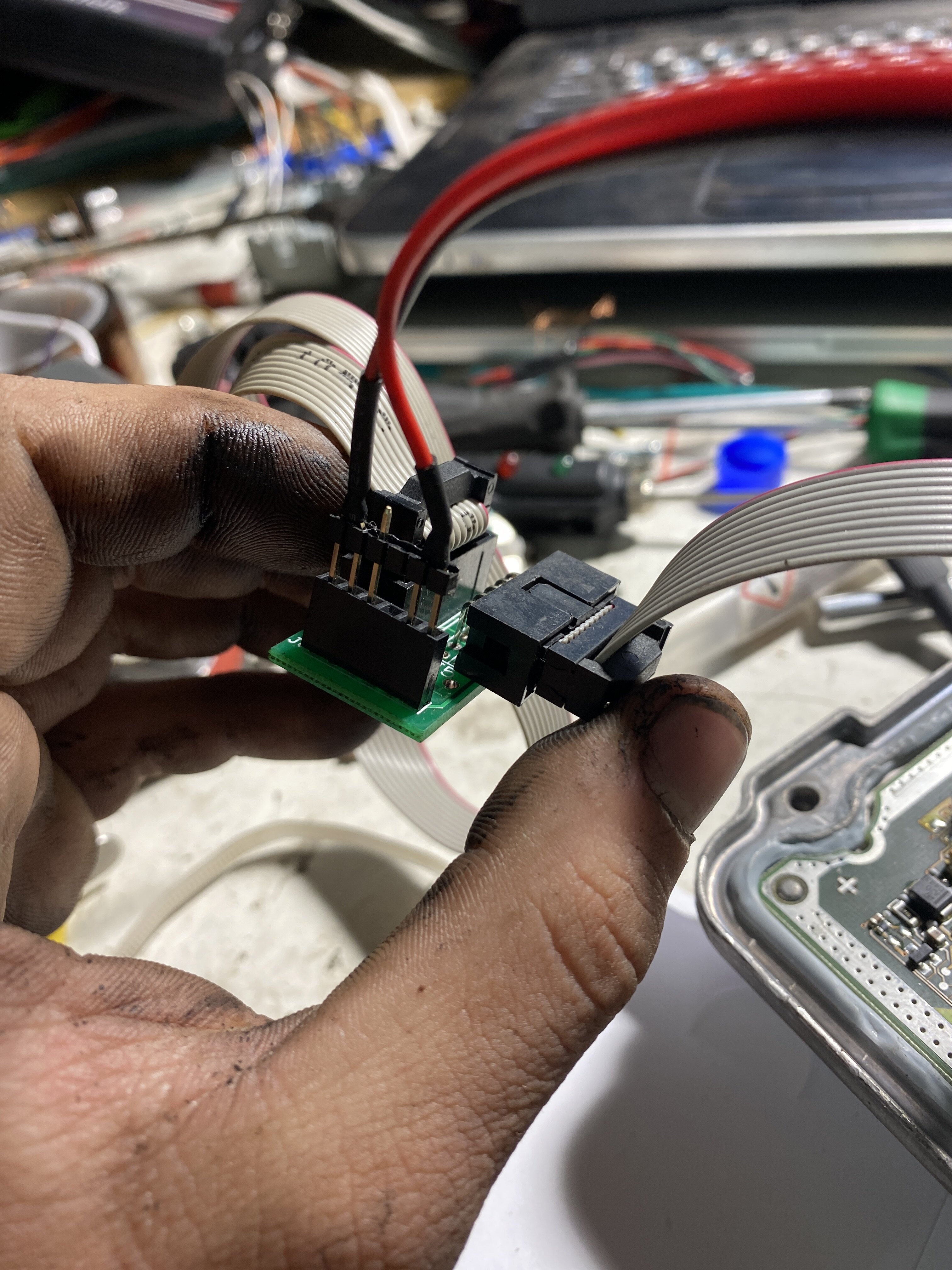

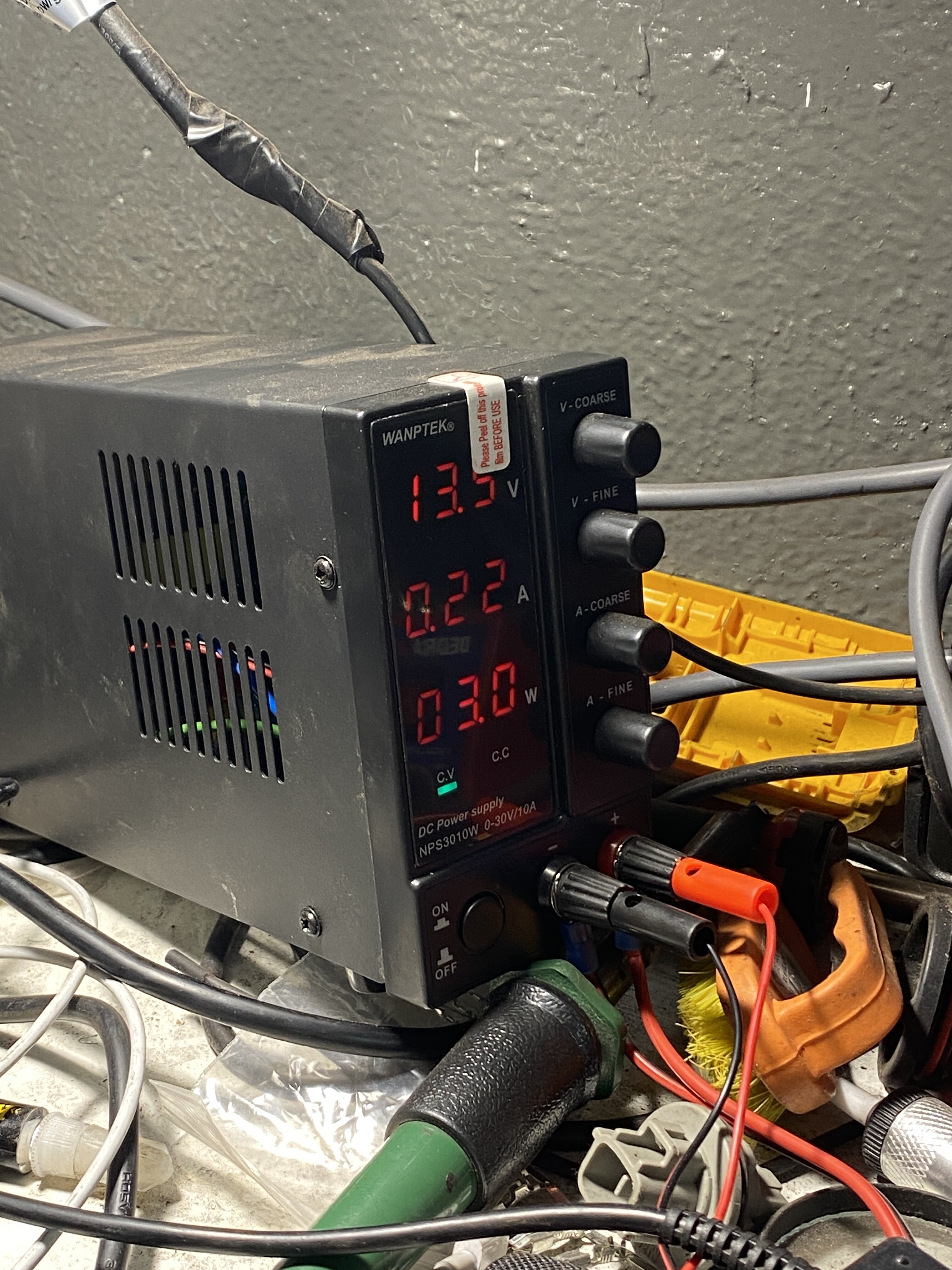

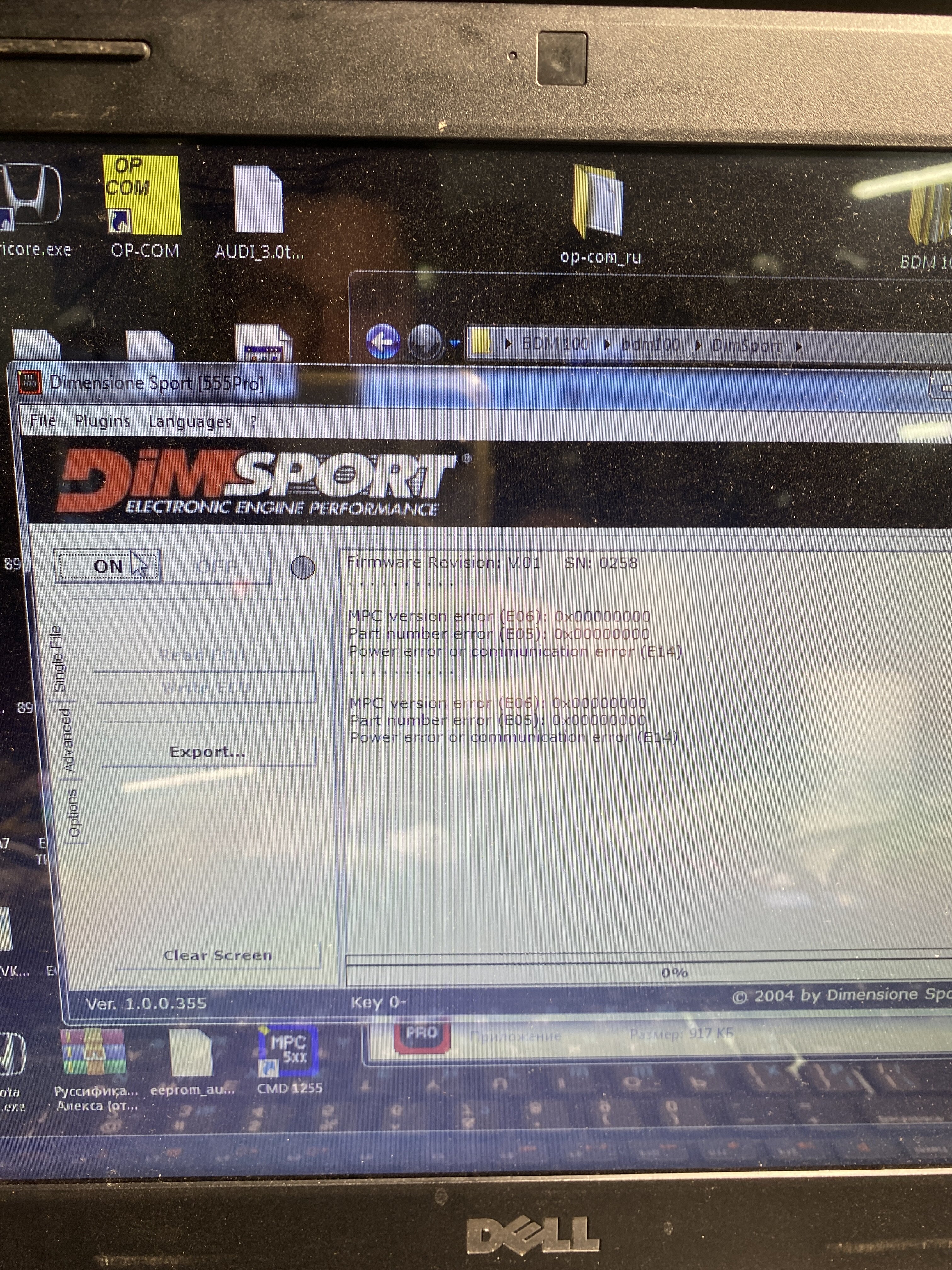

завалил едс16ср34 ауди 3.0 ктаг галлетто не читали, заказал еще один, оказался 2.7 тди, внутри все 1 в 1 как в старом, номера одинаковые только нижний hw номер без J как в стоковом, его тоже не читает ни ктаг ни галлето по бдм, на диагностику выходит, машину не заводит, попробовал залить еепром от старого блока и флешку кессом, залилось ок, на диагностику выходит связь есть, машину по прежнему не заводит, мпс564 не могу ничем считать потому что ктаг и галлетто магическим образом просто не работают, что можно сделать еще?
