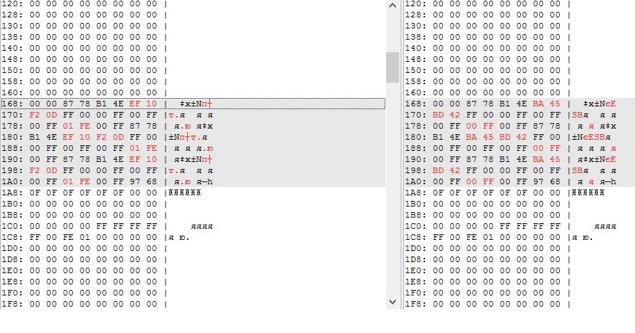

Добрый день! Пытаюсь сделать тоже самое. Блок nissan denso sh7058. 42 модуль pcmflash через OBD. Каждый раз читает EEPROM по разному. С Flash таких проблем нет. Куда копать? Заранее благодарен.
Выпаять еепромину и прочитать прогером. Прищепкой внутрисхемно тоже коряво читает. Специально читал так и так потом сравнил с прогером, отличаются, верный только который с выпайкой прочитался.
Ага, спасибо за ответ! Уже тоже так думал. Только зараза pcm 42 пишет тоже криво в этих байтах. Писал свой дамп, потом выпаивал и читал прогером. Тоже эти байты отличаются.
