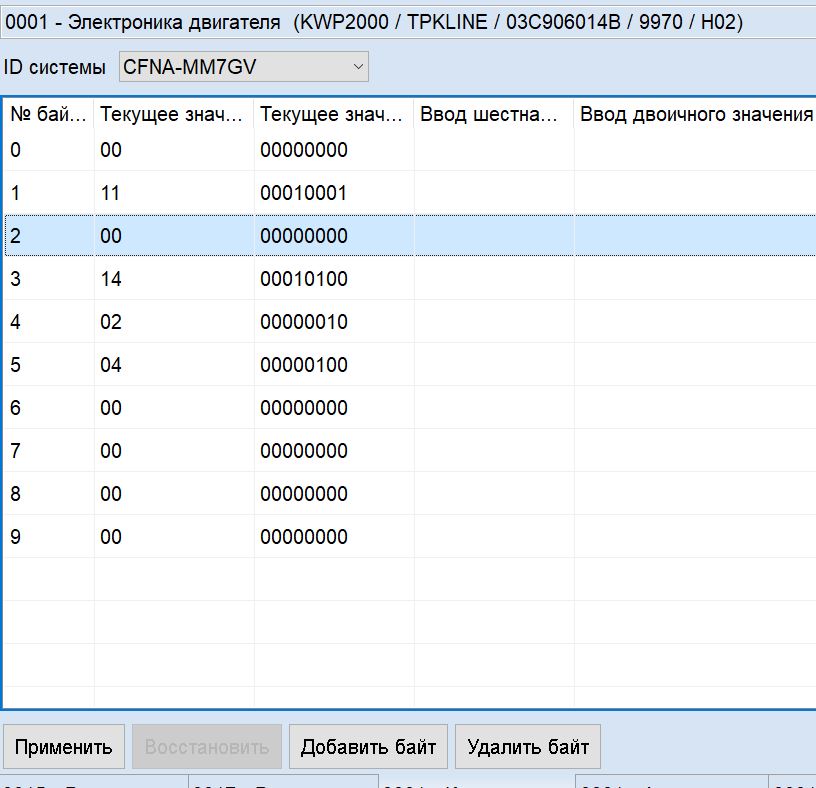

Добрый день. На поло 2014г заменили эбу, теперь не работает кондиционер. Менял не я, ко мне уже обратились с такой проблемой. В каком блоке какой кодировкой включить кондиционер? Есть одис сервис

Так же необходимо перекодировать ЭБУД:
Заходим в 1 блок — кодирование — длинное кодирование значение 3 байта меняем с 12 (если у вас стоял кондиционер) или с 10 (если была просто печка) на 14. И там выбираем "04 — полуавтоматический климат-контроль Climatic установлен"
Если вы ставите климат контроль или кондиционер с нуля, то необходимо ещё внести изменение в 1 блоке: 1 блок — кодирование — длинное кодирование значение 4 байта меняем с 00 на 02 и сохраняемся, иначе вентилятор будет работать постоянно после включения зажигания.
