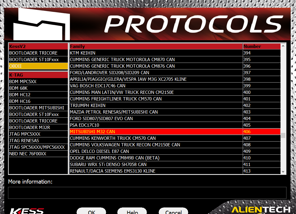

Ребят хелп, просили лансер х прошить 1.8мт до этого не разу не делал прочитал что проблемы встречаются с моторами 1.5. Есть комбик ( одуль если есть то приобрету) есть кесс китаец
Отпишитесь шил кто? Если кесс то какой протокол? Под кесс надо прошивки подпиливать?
Если нет средств на РСМ, Пробуйте читать Кессом 406й протокол. Винты только отключите.
Пришлете файл Кесса, отвечу на Ваш вопрос. Я работаю РСМ,а с ним такие вопросы да же в голову не лезут. Думаю они оба калибровки пишут.
Ок, прочитаю отправлю. Я так понимаю что кс кесс сам пересчитает.
подскажи пожалуйста катушки отключал?где то на сайте читал гооворят иммо положили. прошивку надо под кесс доделывать?
Привет, ни чего не отключал, просто obd2, универсальный кабель и всё. Прошивку не доделывал у меня от Ледокола была в архиве. Единственное нужно резервное питание к акуму подсоединить, во время прошивки выдаётся ошибка двигателя и включается вентилятор, в следствие просадка по напряге и разряженный аккум. Машина едет хорошо, хозяина каждый день вижу.
