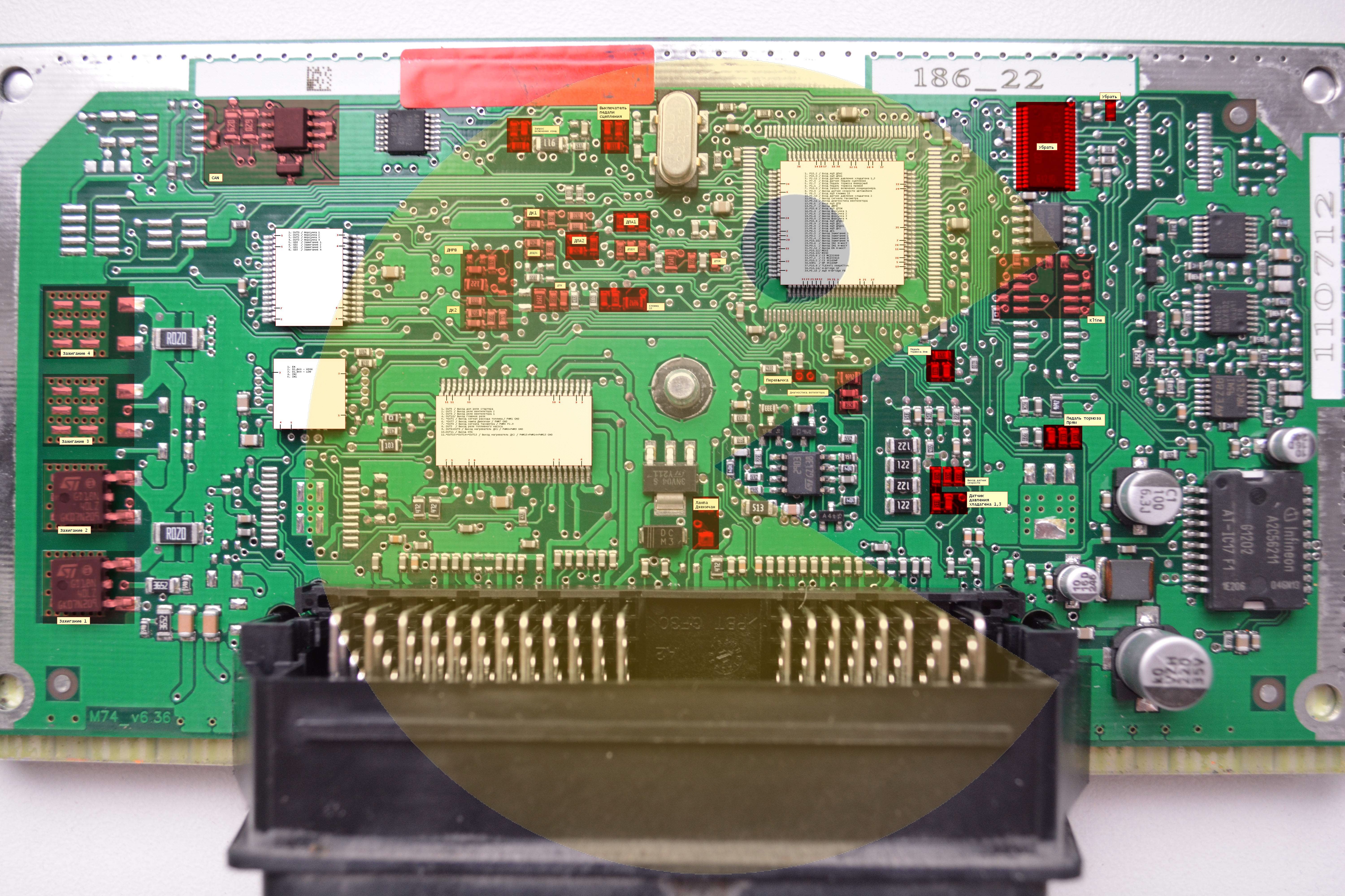

Здравствуйте всем. Принесли на ремонт Контроллер М74 (183_52) после залития антифризом. Нужна схема данного контроллера, поделитесь пожалуйста.
Всё можно отремонтировать . Я так поднимал м74 после залития купил за 800 рублей
Спасибо! Никак не мог вызвонить дпдз2. А тут - без проблем всё! Новых эбу нет, остались одни залитые!
-52, калина. Поднимал такой... после залития.
Схем на них нет.
Если не получится, из вариантов - вместо -52 ставить -02 от четырки, аппаратно такой же. И у четырки его не заливает обычно.

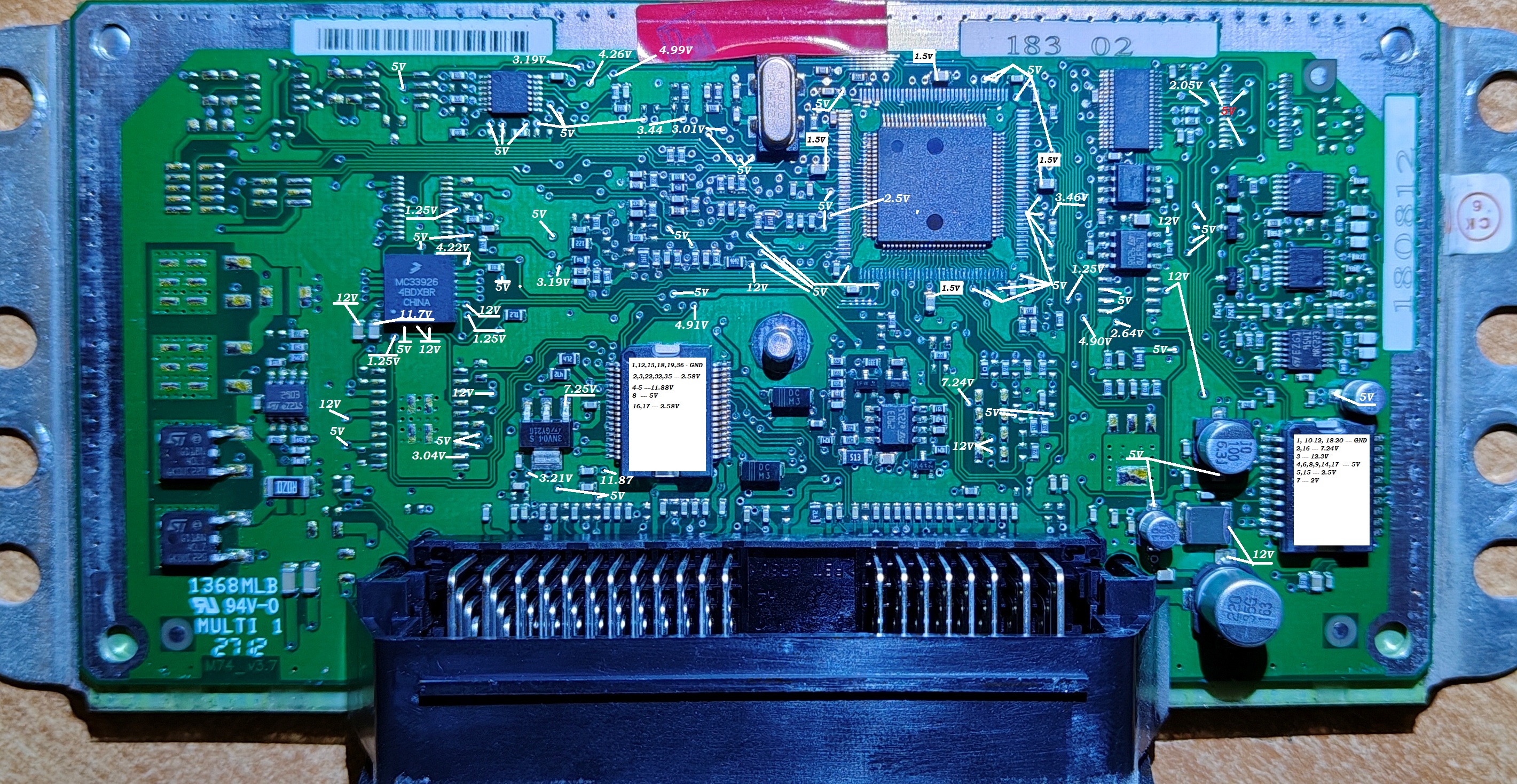

Спасибо за Фото. в моем случае вышел из строя Процессор SAK-XC2060M 104F80L. с процессора нет импульсов управления катушкой зажигания. Процессор заказан. После замены и прошивки отпишусь.
