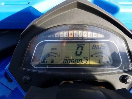

Корректировка пробега на квадрике GF MOTO X5 ho 2018 на процессоре PIC16F1936 нужна помощь

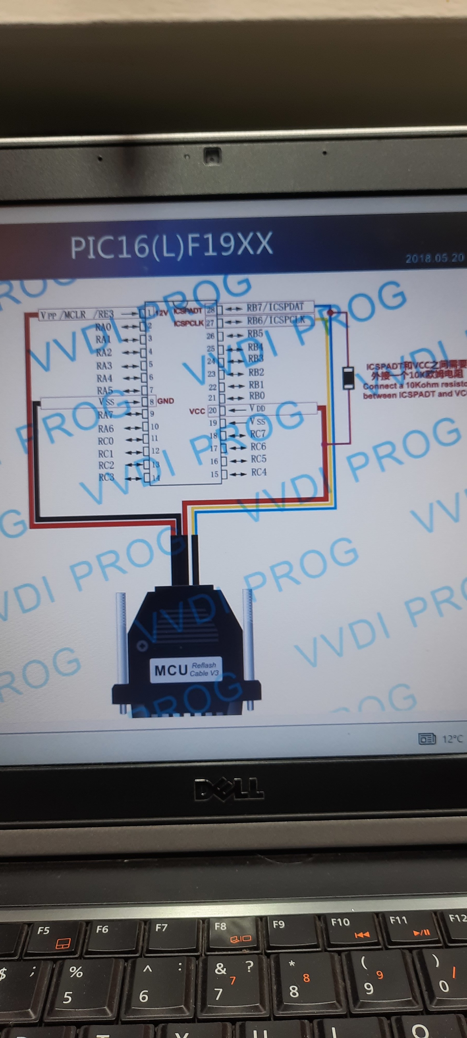

Как и везде. Прочел поправил записал. Правил руками, подключку питания по плате вызванивал.
Подключку питания привык по хелпам брать, по плате вызванивать не натаскался ещё. Прочитать думаю VVDI prog, поправить iprog если calc подойдёт, а там последние цифры 33 а у меня 36

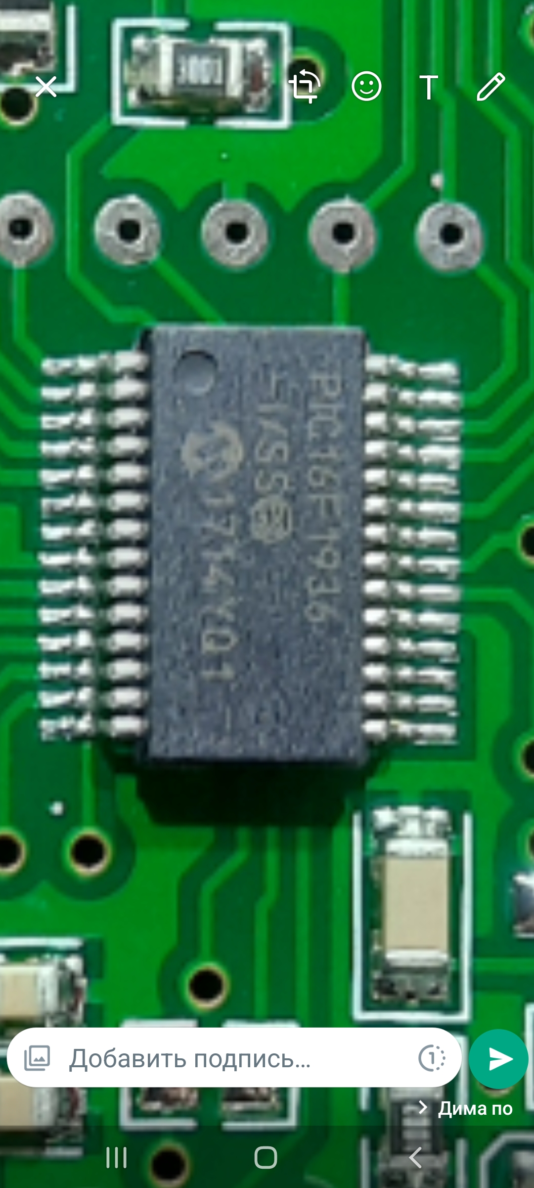

Я сдуваю и через pickit читаю. Читать и писать нужно только eeprom, flash будет закрыта.
Вопрос всё же в калькуляторе, делал кто такой проц, пересчитывал и каким кальком?
Кроче подключился я проц оказался закрытым, при чтении выходят одни нули. Поспрашивал где только можно, ни чем не читается этот проц. Вернул щиток не сделал.
