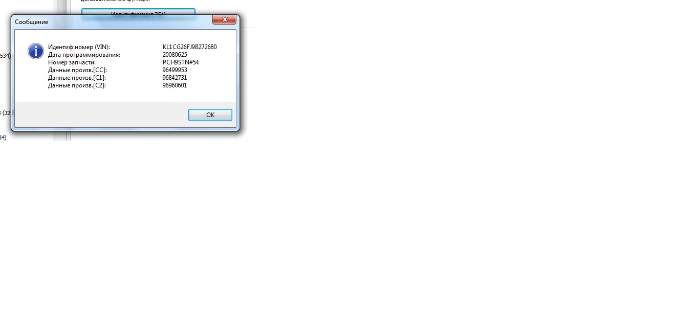

Добрый день всем, подскажите кто знает, считал комбиком по розетке с каптивы 2.4 мт прошивку сток, иденты как на фото, кто что знает на счет совместимости между версиями ......601 , 602, 603 и т.д. в общем какие софты совместимы что можно лить что нельзя
