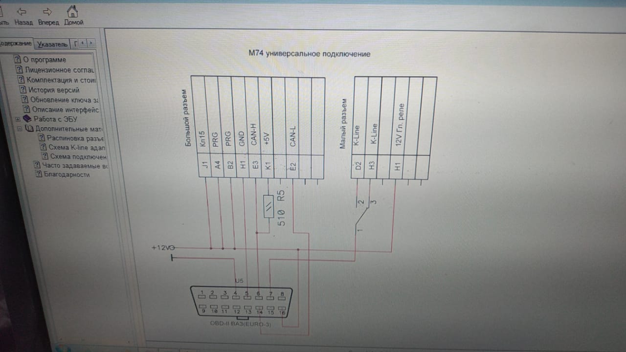

гранту с другим блоком не встречал и софты видел только м74,на калину были бош,под бордачком в ногах у пассажира посмотрите и убедитесь сами М74
делается ориг опенбоксом и универсальный кабель,описание в справке опенбокса и распиновка универсального кабеля там же
Это в том случае если на плате присутствует микра к-линии. на авто 19 года блоки строго кан...... так что или комбик или тульский или ЧЛ это из недорогих
