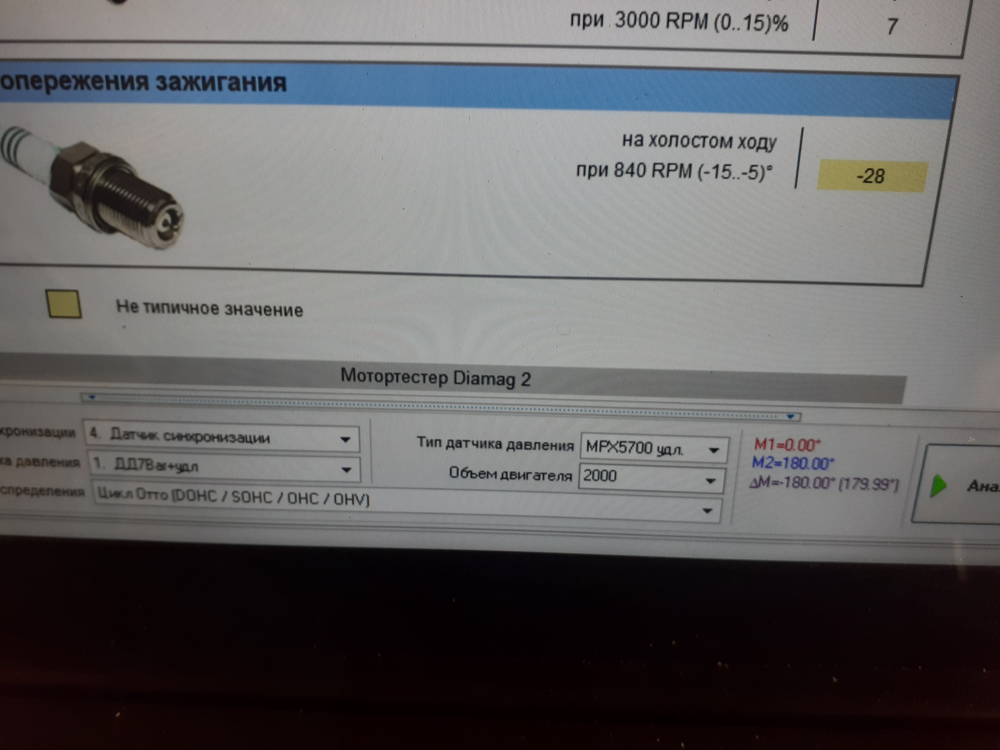

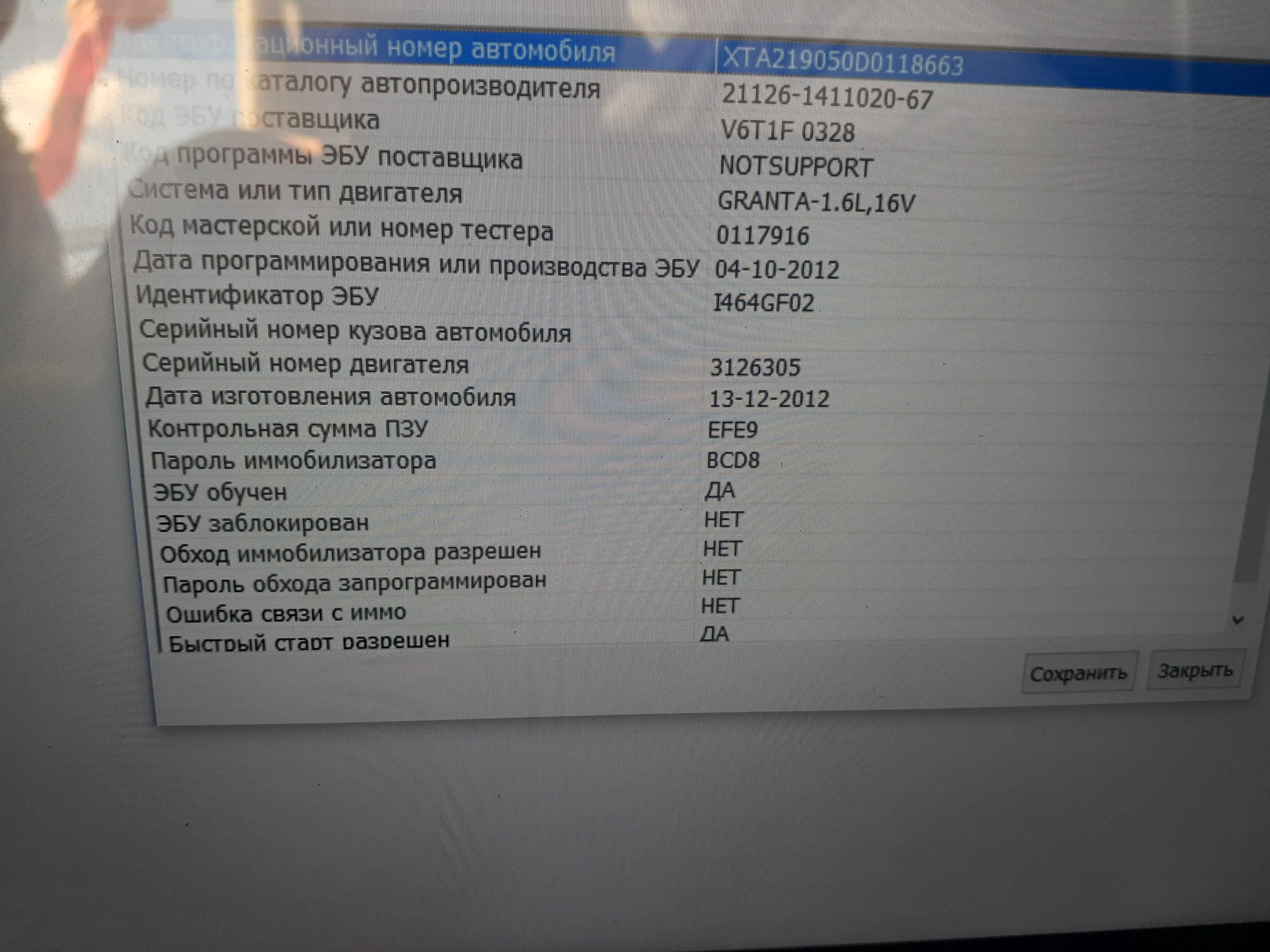

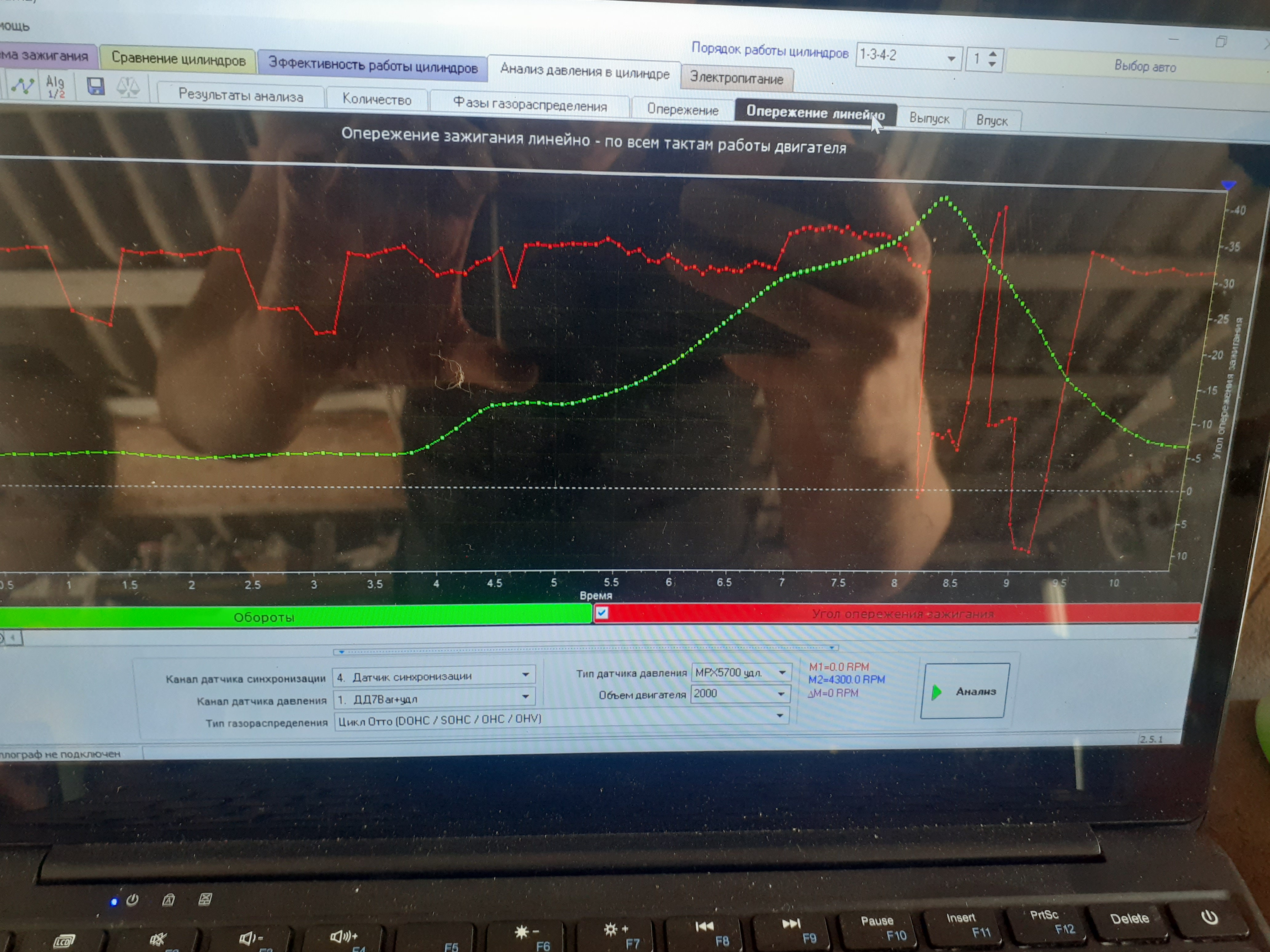

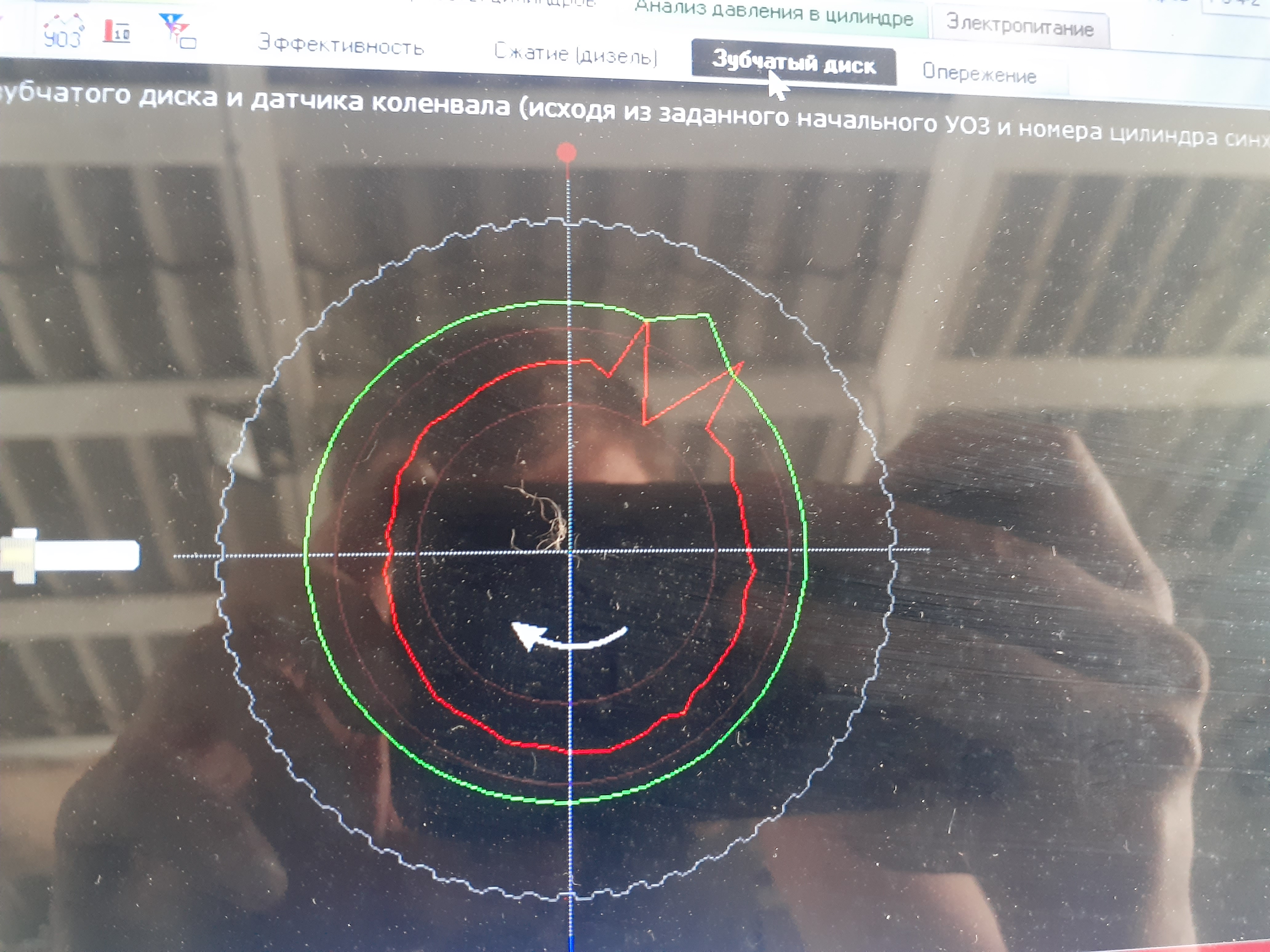

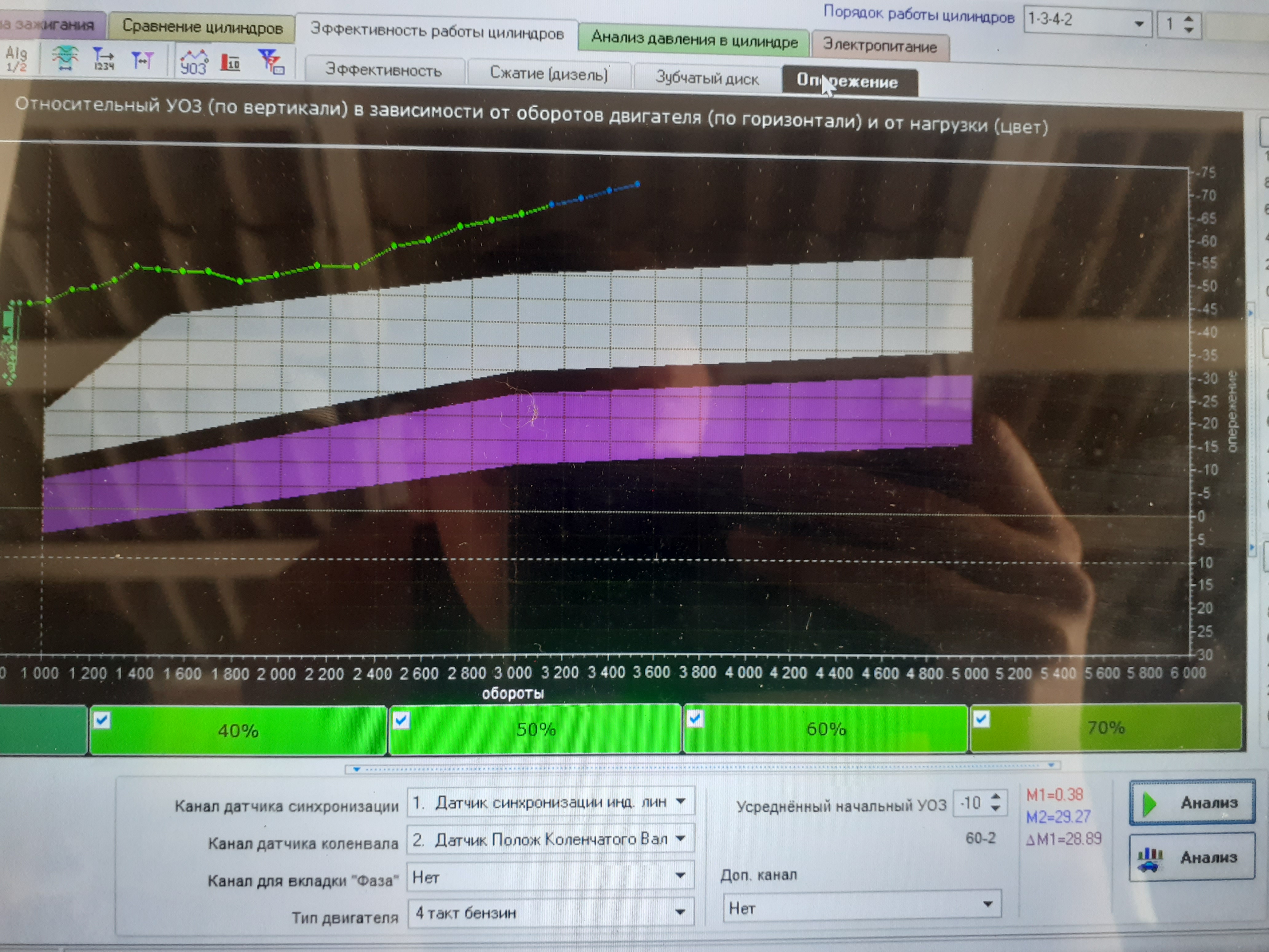

Лада гранта 126 2012 год. двигатель трясет на холостых. Пропуски не фиксируются. прошивка I464GF02. хозяин клянется что не шитая, НО на холостых УОЗ по сканеру в районе -30 град. проверил осциллографом, тоже самое. из проверенного: ГРМ в метках, давление топлива 3,8, выхлоп не забит, ошибок нет, тест CSS слишком раннее зажигание на холостых оборотах, датчик давления в цилиндр все в норме кроме угла зажигания, синхра ДПКВ и ДПРВ по осциллографу в норме. Собственно что может задирать так угол. на ходу норм едет.

может сброс ЭБУ сделать? максимальный угол в этой прошивке 42 гадуса.минимальный -38.Это если стоит оригинал.

УОЗ определяется +30 - это до ВМТ, - 30 это после ВМТ. Вы определитесь +30 или -30 Сканер выдаёт позднее, CSS раннее. Оч похоже на TUN. УОЗ для экономии задран.
