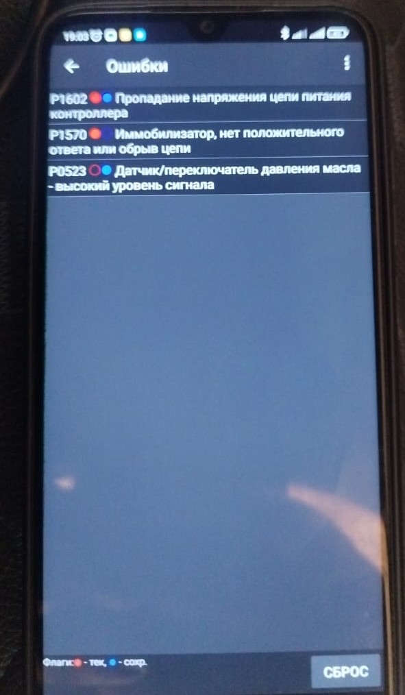

Всех Приветствую, в общем и целом при повороте ключа зажигания стартер может крутить может не крутить, на доске приборов индикатор иммо моргает сек 15 потом тухнет при этом остальные индикаторы масло аккум то светиться то нет, авто запускается и глохнет не проработав и 10 сек по диагностики ругается на иммо и обрыв питания контролера я так понимаю что иммобилайзер отключает пита ЭБУ...Поправьте если где то не прав....

Ошибка Р1602 заносится в память контроллера после снятия минусовой клеммы или при отключении самого блока ЭБУ от машины и остается в сохранённых ошибках до очистки кодов неисправностей.

пипец. сломалась машина - обязательно шей мозги. при чём тут иммо? проблемы с проводкой. ищите где пропадает питалово (клема 15) на эбу и иммо.

всё просто. плюс катушек постоянный. тот же что и питание эбу и иммо. клемма 15. импульс минусовой идёт с эбу на катушку. при кратковременном замыкании минуса и плюса в катушке, пропадает питание в критичных к этому блоках. а именно в эбу и иммо. поэтому и лезет ошибка отключения питания эбу. а отключение питания иммо блокирует стартер и бензонасос.
