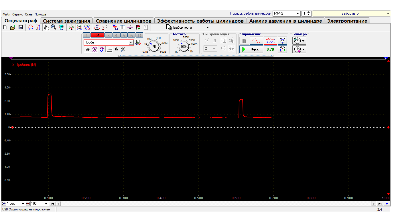

Здравствуйте.Помогите разобраться с сигналом дк1.Сигнал на схеме снят при включенном зажигании.На холодном двигателе пик напряжения достигает 4,5 в.Такой же сигнал и на дк2.

Сигнал снят с контакта G5 разъема блока эбу при включенном зажигании.Такой же сигнал на контакте Н5 блока.

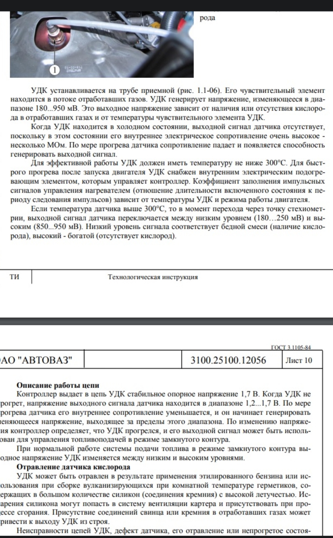

Сигнал снят с контакта G5 разъема блока эбу при включенном зажигании.Такой же сигнал на контакте Н5 блока.По мере нагрева двигателя напряжение на контакте падает до 0.9-0.6 вольти не изменяется ни при подсосе ни при обогащении топливной смеси.Вопрос в том должно ли быть такое напряжение на контакте при включенном зажигании и неработающем двигателе.В ТИ написано ,что блок выдает стабильное опорное напряжение 1.7 вольт.При непрогретом ДК напряжение 1.2-1.7вольт.
Если не ошибаюсь, опорное напряжение 0,45 вольт, а размах рабочего напряжения от 0 до 0.9 вольт. У Вас что то не то...либо замеры неправильно делаете, либо проблема есть.
Согласно ТИ опорное напряжение 1.7 В,в зависимости от температуры датчика при неработающем двигателе от1.2В до 1.7В.Интересует всплеск напряжения.
Импульс может быть контрольным (замыкание, обрыв). Что сканер выдает по ДК?
