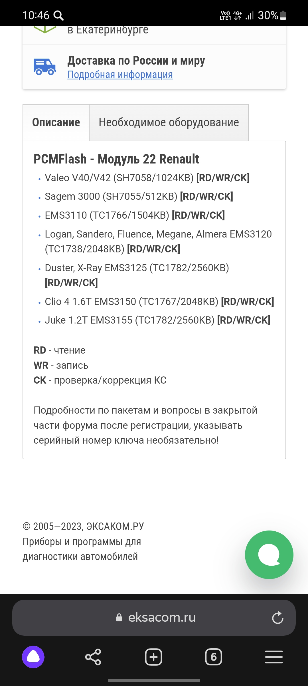

Добрый ! Можно ли прошить моим оборудованием в наличии только mpps v18 и Сканматик 2 про с РСМ1.2.0 всё с алика.Вроде бы прочитал нужен модуль 22 но там нет 3125 только 3120.И ещё подскажите в каком формате должна быть прошивка ? у меня в бине и как шьётся этот блок не столе или можно через obd ? Хочу залить просто стоковую прошивку
У меня только дастер 3125 xray нету в списке или так нельзя прошивать
1. 20 нормально делает эти блоки, делал им логан 2 с таким блоком всё нормально, только сканматик ори использую. Прошивка будет в бин формате, делал на заказ а не со складки. Знакомый остался доволен
