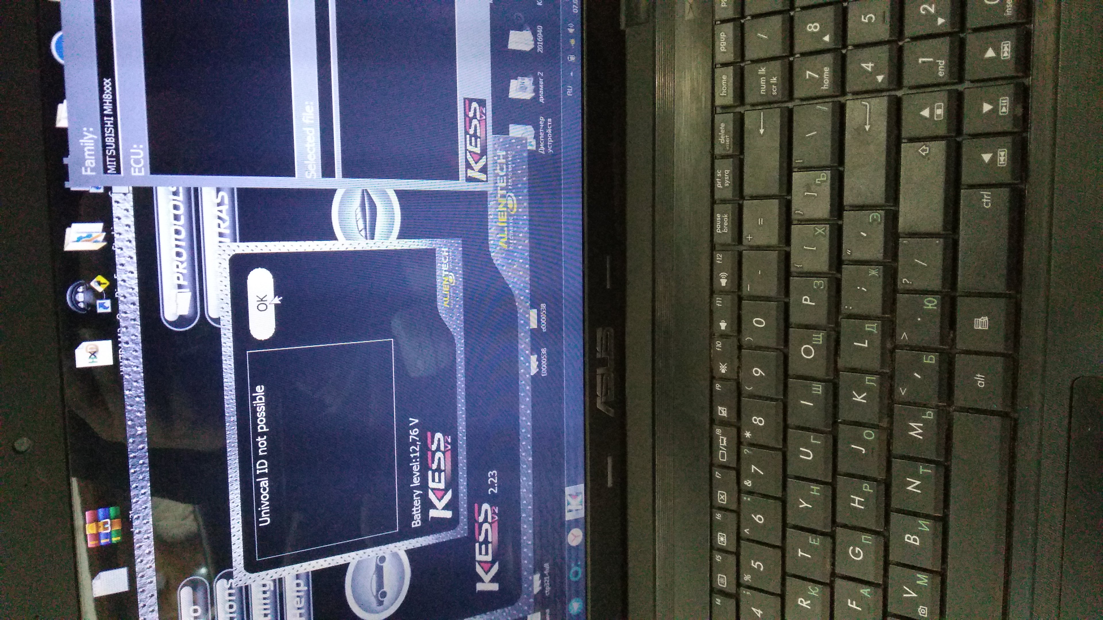

Lancer 9 univocal id not possible
Пробуй без кабеля, блок то какой стоит.а так пиасини в лет делает и ecu flasher open port
Можно снять и k-tag (ом) подключить, пинами. Не помню совпадает ли протокол с подключением, по памяти 493 протокол.
