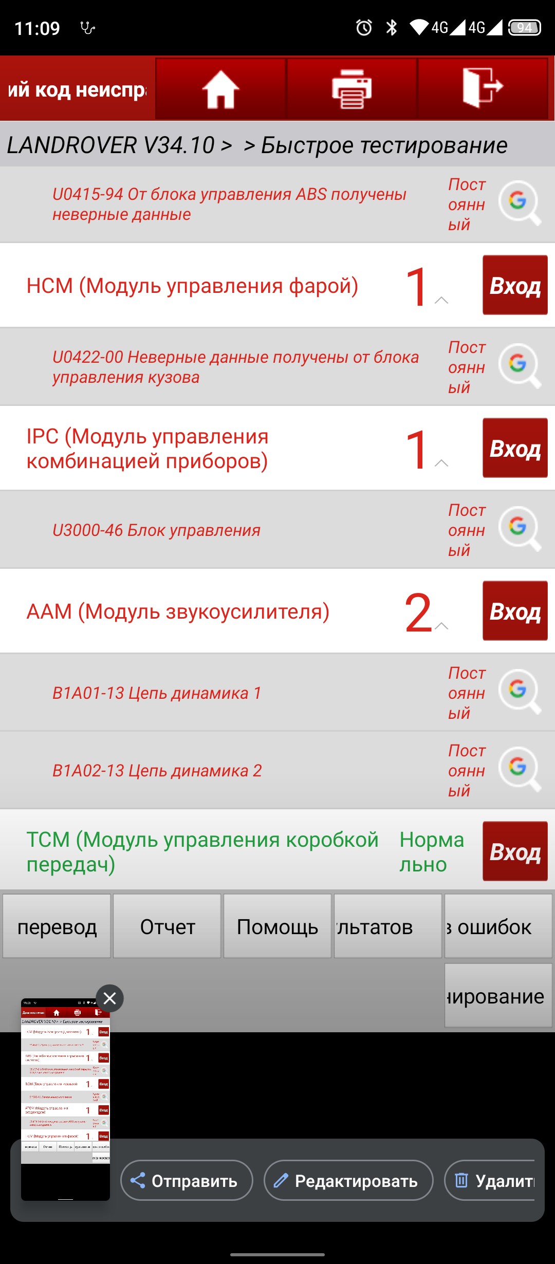

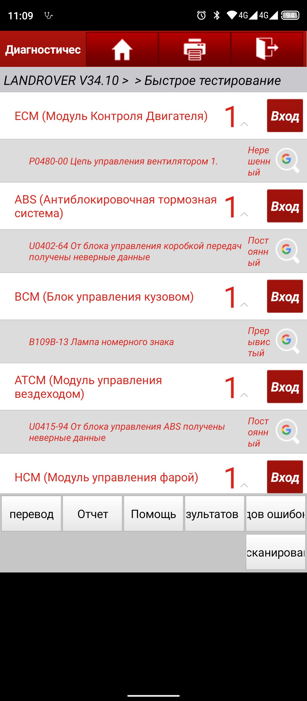

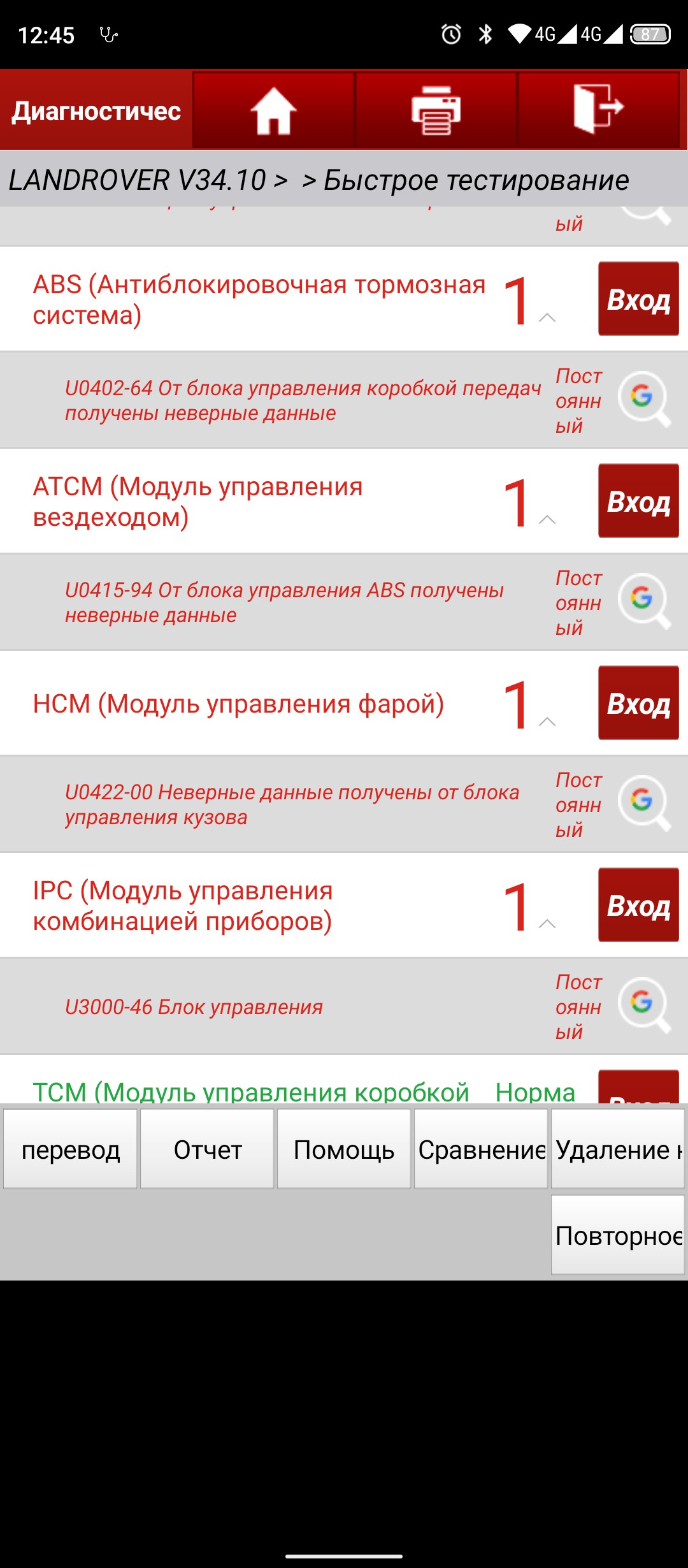

Доброго дня уважаемые форумчане, столкнулся с проблемой, Фрилендер 2й , после севшего АКБ клиент пытался прикурить авто, после того как заменил АКБ вылезли ошибки, фото прилагаю, сделал все процедуры адаптации всего что возможно, половину ошибок ушло, остались по АБС приборки и атсм, на приборке показывает пробег 999999
