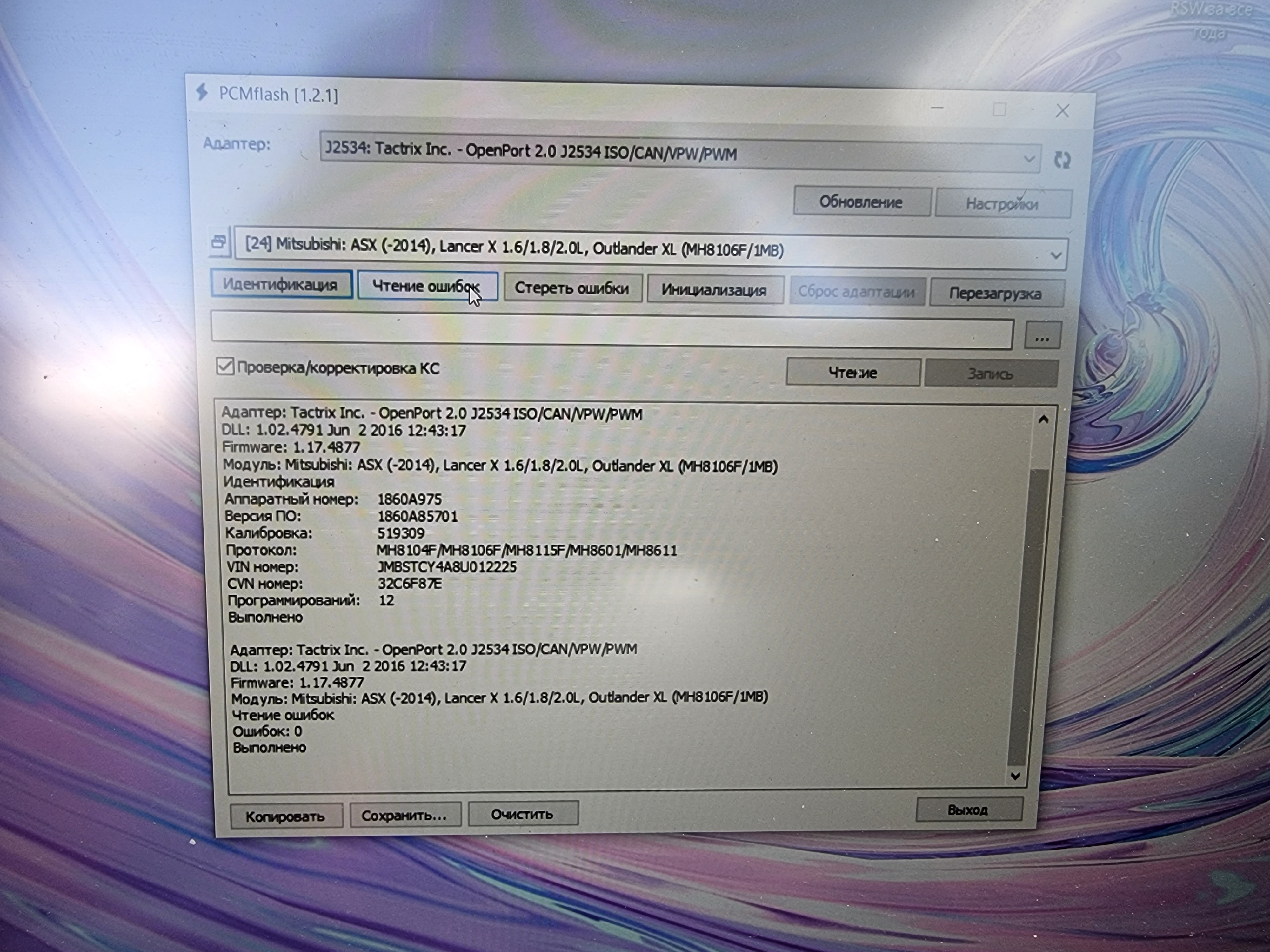

Вопрос по прошивке, авто идет 2 литровый на полном приводе, вместо cvt установили механику, авто много раз шился, и почему то стоит софт от 2.4 оутдендер 5193-09, человека мучает расход. Нужно залить прошивку от 2.0, есть только от cvt 5232-06, подойдёт ли на механику, и можно ли это сделать через обд 2, или напрямую в блок со снятием. Работаю pcm ориг
Фото идентов и блока прилага ю
Через обд можно, но лучше всё таки взять софт от механики, в складках это добра полно, поищите.
Для ЭБУ двигателя в меньшей степени имеет значение полный привод или моно. Я бы просто пробовал залить от 2.0мт без оглядки на привод. Для начала сток, пусть покатается и посмотрит на поведение авто и на расход.
