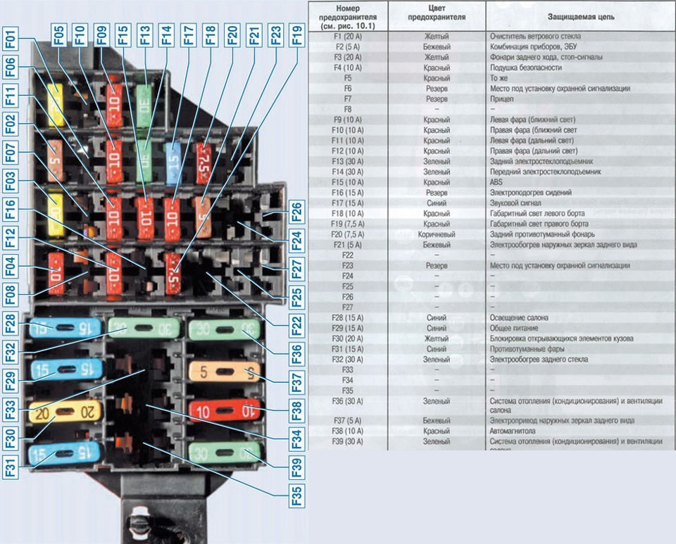

Вообщем решилась проблема ...тем что,убрал пред F16
Как бэ электроподогрев передних сидений..
и как бы еще резерв.
По ходу решил проблему с звуковым сигналом.
отвалился красный провод в левом подрулевом..
С тем и отправил
Получается лишний пред не туда пихнули. А сигнальный провод отваливается постоянно)))
..и при том хозя говорил мне,что подогрев отключили.
Хотя питание на передние сиденья присутствовало.Откуда ,и с какого преда идет,не стал искать.
Может быть,не до конца все просмотрел..может что упустил..но факт остается фактом,
