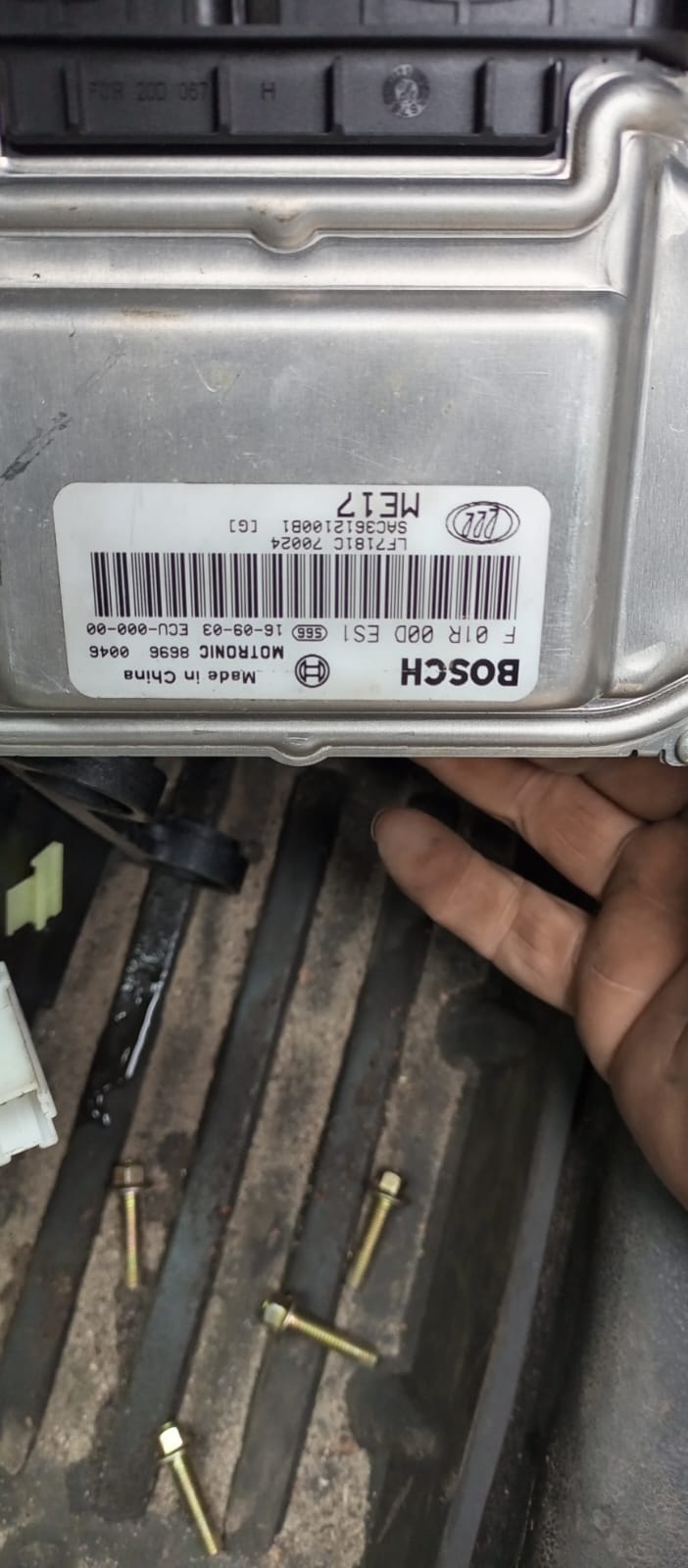

Lifan XC60 переделали с автомата на механику, не развивает обороты более 3000
у меня рсм 51, но мне кажется он только через розетку, чем в бсл не подскажите?
более менее разобрался, по логике нужна прошивка от механики (FULL), может кто выручит....???
Нужно вычитать пароль сохранить, затем 53 модулем со вскрытием вычитать вашу и закинуть от механики.
