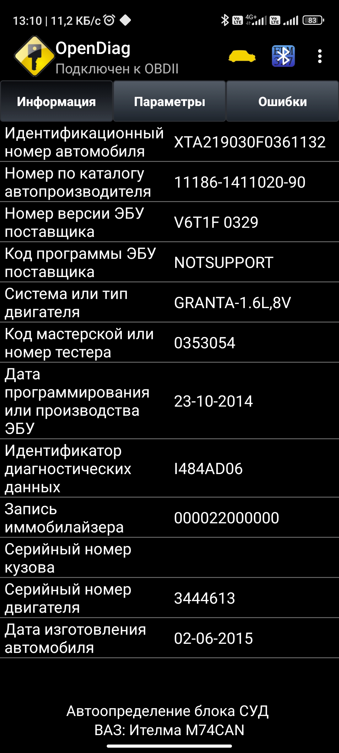

Привет форум. Гранта на автомате. Опендиагом прочитал иденты. Снял блок и на столе сканмастером с помощью Молекс кабеля подключился. МоторЛоадер не хочет соединяться. Ошибка и вечное подключение. Что я не так делаю? Сканмастером уже не впервый раз подводит. То с м86 через розетку завалил блок. Денег на комбик ещё нету)

I484AD06 11186-1411020-90, HW: 6.37 R2, DIA: CAN, PRG-D2
Диагностика по CAN, а прошиваем по K-LINE
