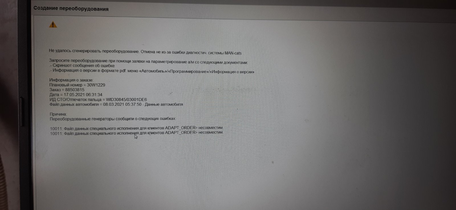

Машина была донором. Блок едс родной, а в кабине с другой машины. Установилииновый блок птм, антену иммобилайзера и без подключения к серверу сделали синхронизацию. Машина завелась. После приговорили приборку. Новую приборку начали зашивать с сервера и она заблокировалась т. к вин в едц не совпал с вином файле конфигурации. Предположили, что если сменить вин в блоке едц, то синхра пройдет. Останавливается при проверке едц. Моча восстановлена.
Какие есть варианты? Чем можно считать? Считывать с разбором? Ошибки завтра скину.

До замены панели делал синхронизацию т. к. не обновляли фаил конфигурации с сервера. Сейчас и со старой панелью не проходит синхра, хотя до замены панели машина заводилась.
