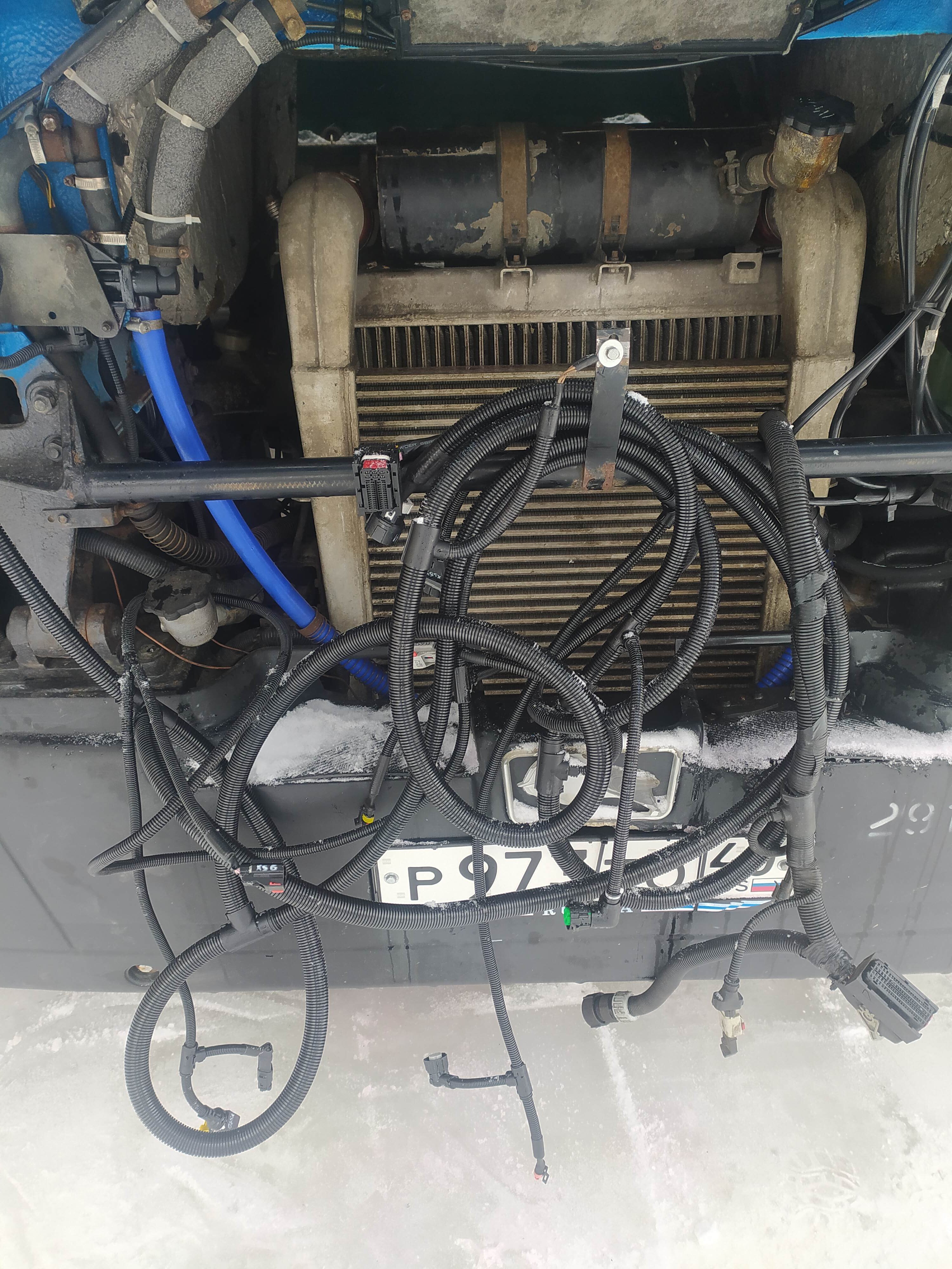

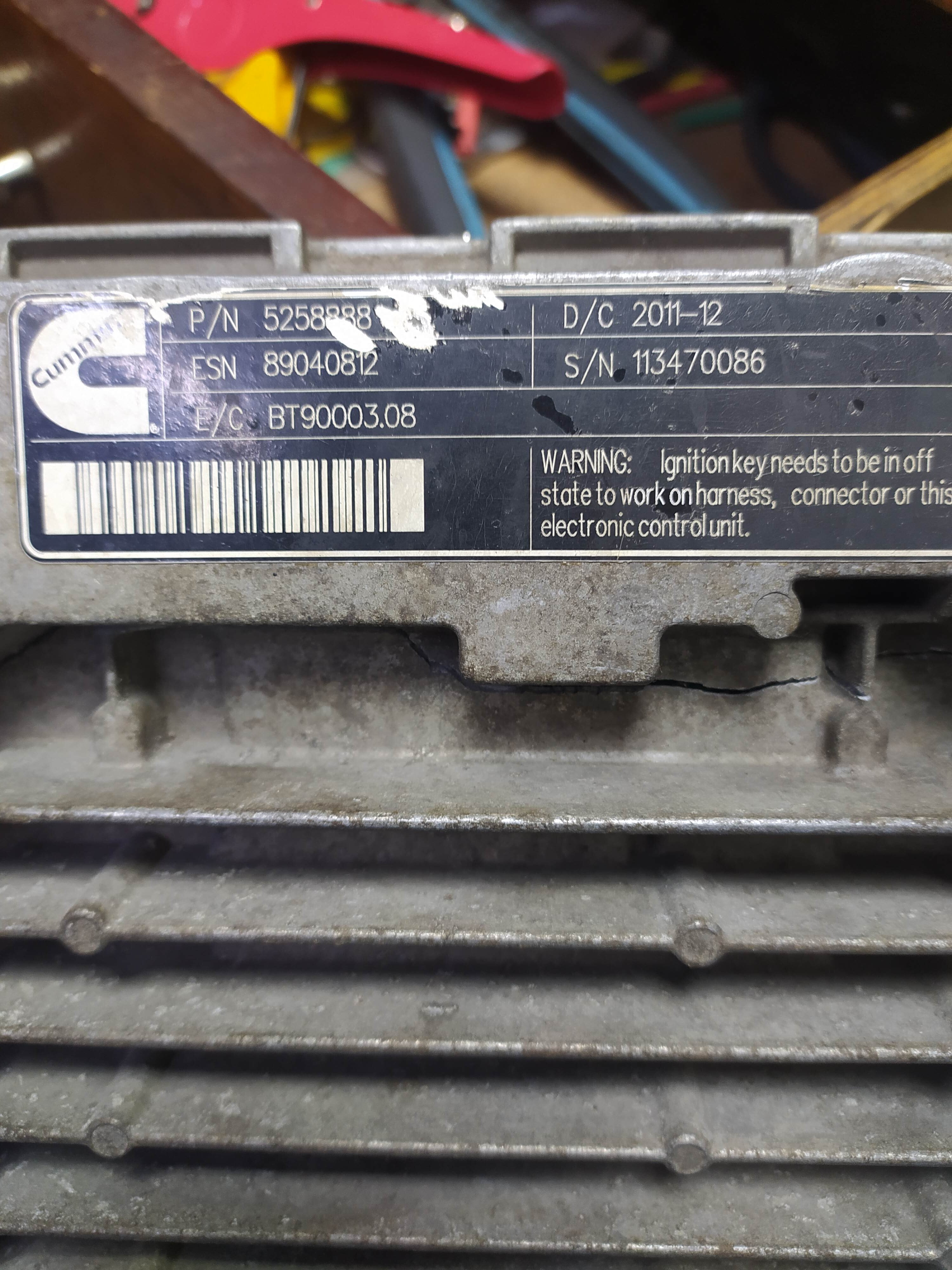

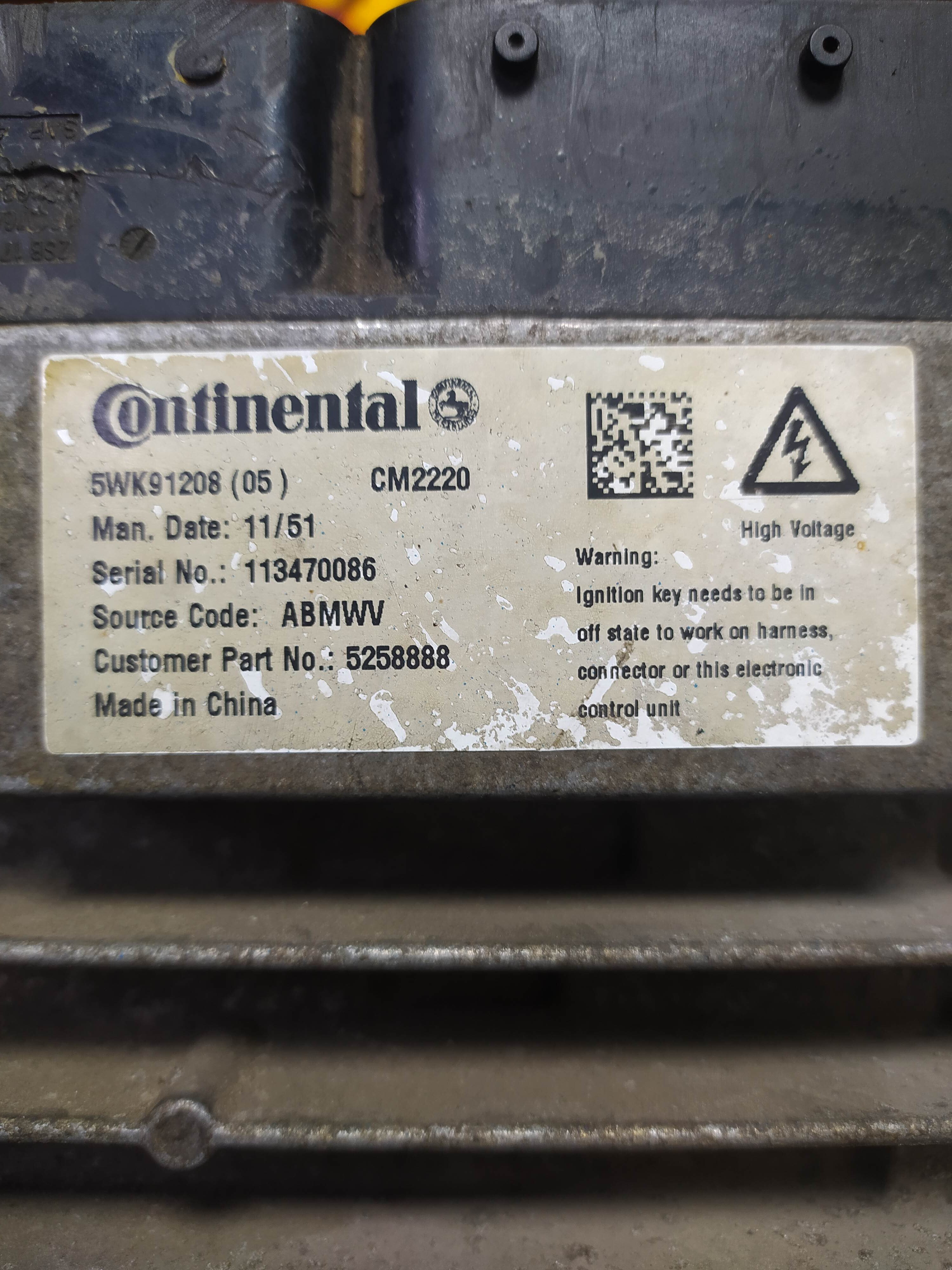

Добрый день. Подскажите маз зубренок мотор стоял ммз245, поменяли на каменс. По словам стоял на таком же авто. Сама машина после аварии. Хозяин принёс эбу на проверку, говорит нет ничего на признак его работы. Блок сильно поврежден. Но суть вопроса не в этом. Блок см2220 он же работает от 12вольт, или я ошибаюсь?
Фото блока прилагаю

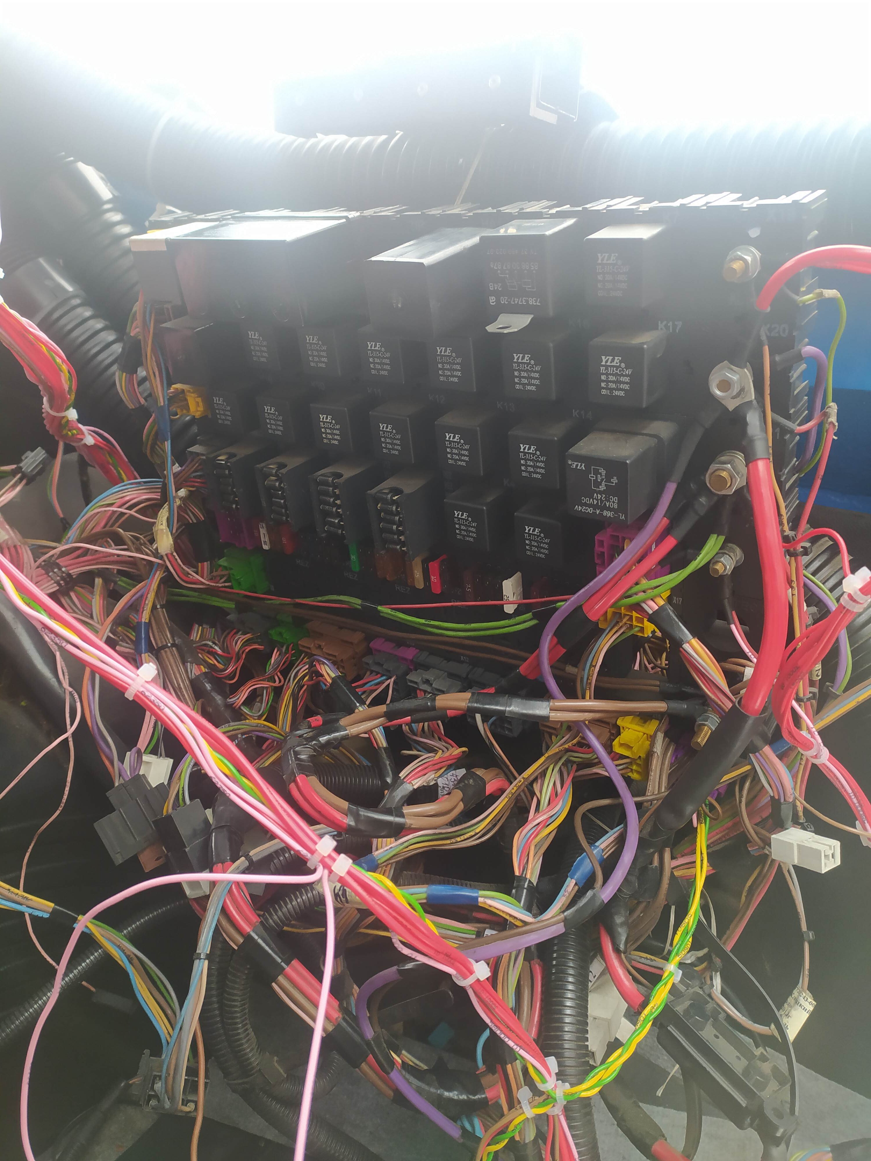

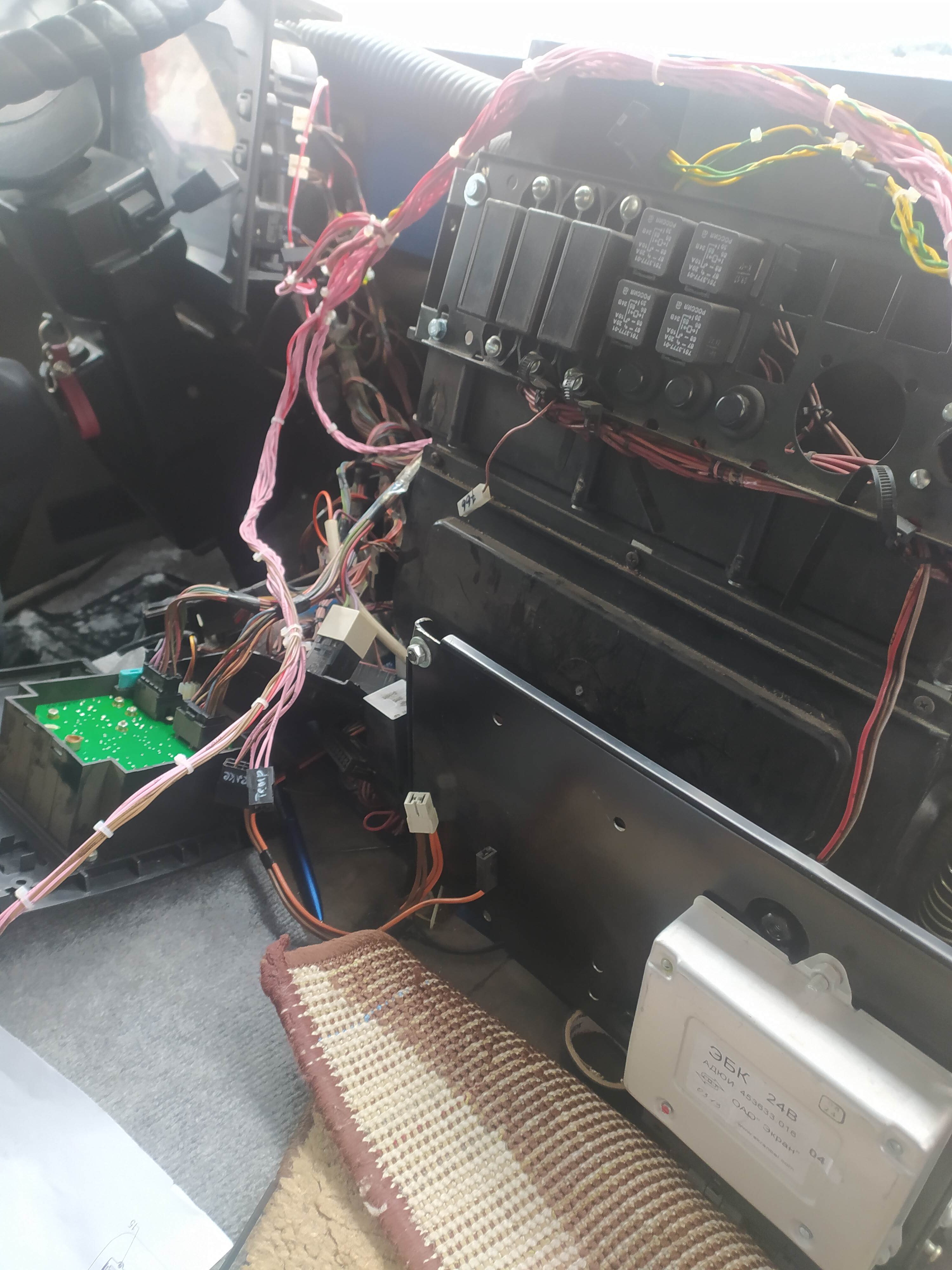

Точно знаю что на этом автобусе внутренность салона, все лампочки были 12 v. Только стартер 24. А на этом зубренке салон как на любом другом мазае, все 24v. После установки этого мотора хозяин заморочился заказал шлейф малого разъёма (питание ЭБУ и салонную разводку) в Беларусии а проводка мотора родная. Вот и побоялся спалить блок.
Спасибо. Так и сделал. Блок правда все-таки подключал через преобразователь. Всё работает.
