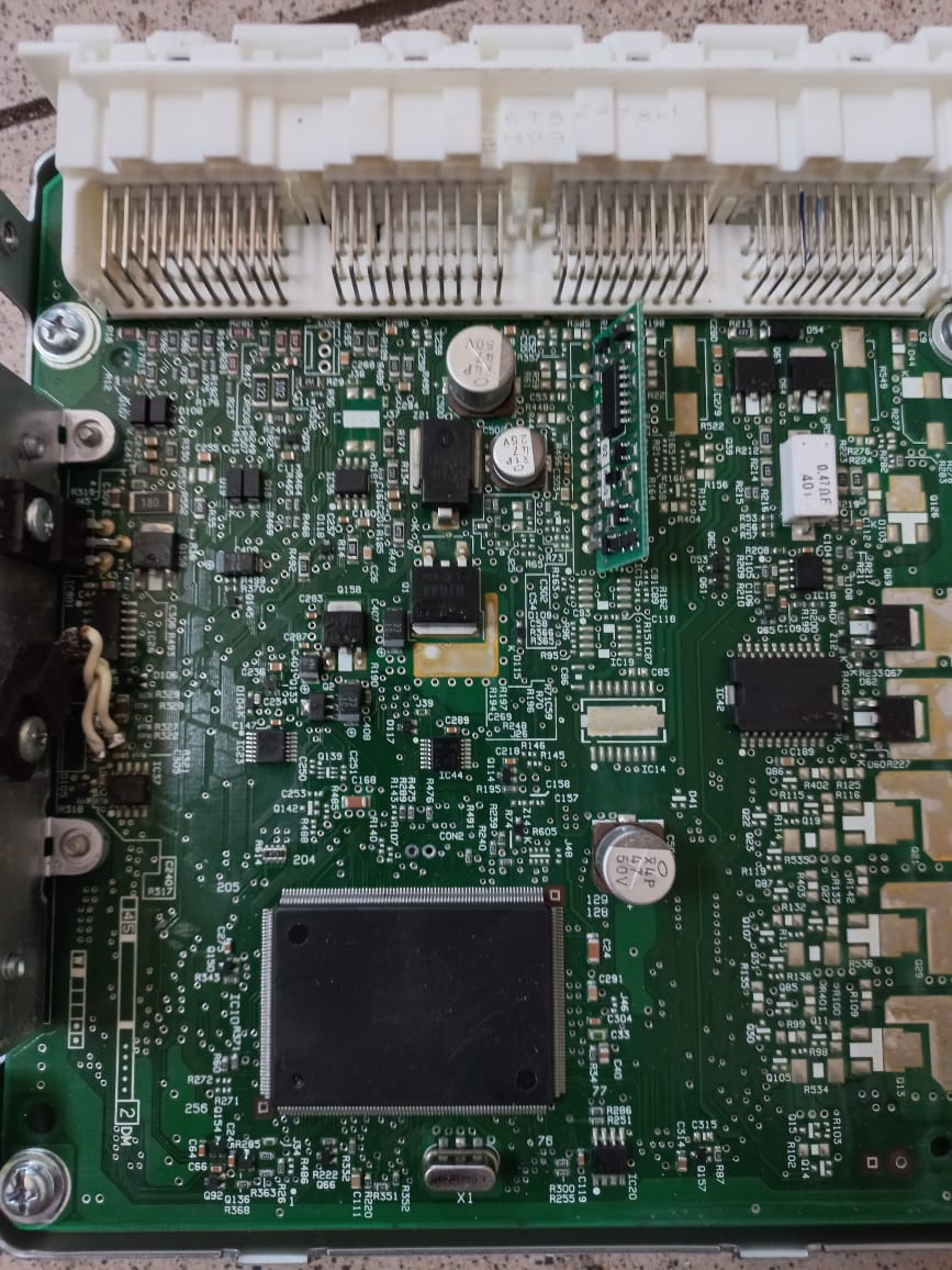

Звонил клиент, суть проблемы. ЭБУ E6T52478H, родной: проблемы с зажиганием, цилиндры 1 и 4 отказывают. Купил б/у. Нужно привязать, клонировать. Хотел подготовиться. Китагом клонировать или может перепоять еепром? Или может кто подскажет что ещё можно и проще.
Понял. А если просто еепром перепаять, прокатит? Или там синхра флеш с еепром?
Я просто еще не видел, все по телефону. И фотки он сбросил. Я так понимаю еепром ниже и правее проца? Его перепаять и авто заведется?
Расскажу может кому пригодится. Кетагом считал бекап с родного, залил в донора. Попробовал не заводится. Взял прогроматор и прищепкой считал (24С02) и записал в донора, ну и запуск и все хорошо. Клиент уехал довольный!
